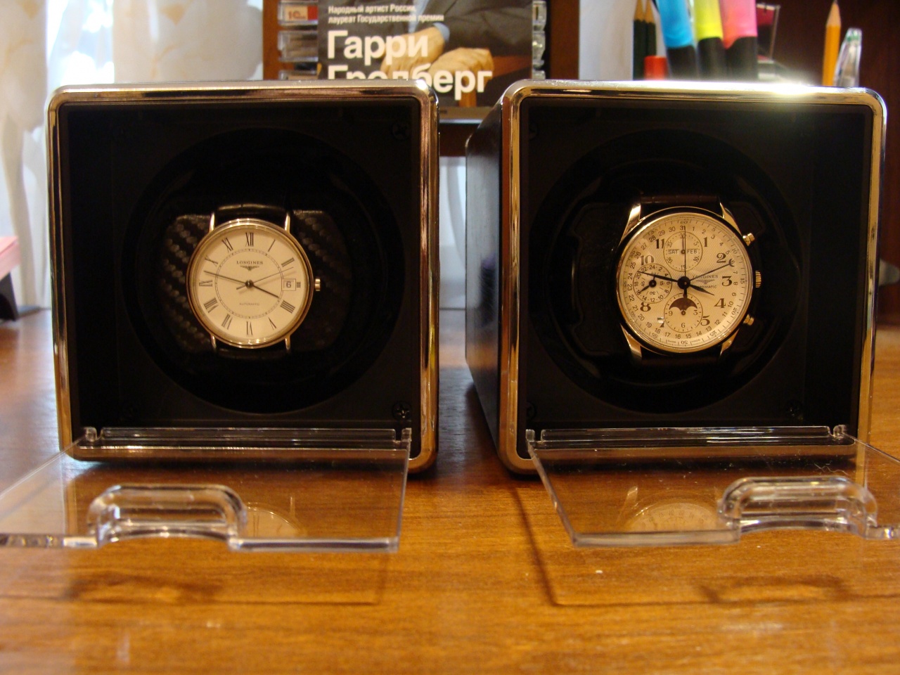

Уважаемые господа! Любители и профессиональные мастера, есть интересный вопрос...
Пару месяцев в году я не пользуюсь часами почти совсем (июль-август) и в это время они часто останавливаются так как подзавода не хватает, а заводить забываю. Поэтому почти сразу после покупки первых своих первых Longines решил, что на лето просто буду убирать их в коробку, так как особой нужды ими пользоваться летом нет. Именно так я и делал 4 лета подряд. На пятый год купил специальную заводную шкатулку (еще при покупке самих часов советовали шкатулку в магазине - тогда они, правда, были слишком дорогими, как мне показалось, и потом советовали в СЦ, когда менял ремешок и сказал, что убирают их на 2 месяца в коробку).
Между тем, теперь я услышал мнения, что оказывается такие шкатулки по каким-то причинам вредны, и причины эти мне тоже кажутся логичными; например мне было сказано, что в шкатулке часы крутятся в одной плоскости (хоть и в разные стороны и с интервалами разумеется, а не постоянно). Из-за этого якобы идет бОльший износ механизма. С одной стороны логично, с другой - настенные и настольные часы всегда стоят в одной плоскости, например. Когда советовали купить в магазин и астер в СЦ - говорили что вредно чтобы часы стояли потому что густеет смазка.
Сейчас с приобретением вторых часов, купил и для них точно такую же шкатулку. Но теперь мучают сомнения, не зря ли купил-то...
Итак, вопрос:
Если часы не используются 2 месяца (к примеру), что лучше для механизма:
- чтобы часы просто лежали в коробке
- чтобы они крутились в такой шкатулке (при том, что в этом случае сколько-нибудь раз я их конечно все равно одену, ведь в первом случае просто уже не будешь ими пользоваться даже в тот редкий случай когда они нужны, чтобы не настраивать календарь итд... думаю все понимают логику.
Или и первый и второй вариант практически одинаковы и никакой разницы нет? Но однако тогда в случае со вторыми часами, конечно желательно чтобы они крутились в шкатулке, потому что настраивать их куда сложнее, чем первые.
Итак, Ващи мнения, господа... Заранее всем благодарен!

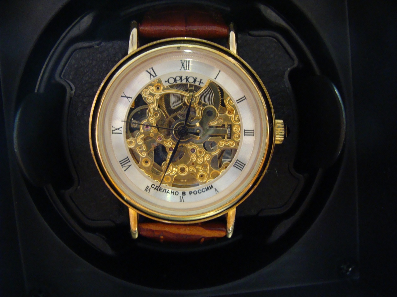

Ну так вот... Сегодня начинаю эксперимент. У меня есть часы "Орион" (скелетон) и там даже барабан с пружиной открытый. Сейчас заведу его на половину и посмотрим, как будет вести себя заводная пружина в течении недели, крутясь в шкатулке в режима "влево - вправо".
Сейчас пружина выглядит так:

Итак, первые результаты эксперимента... в режиме "туда-сюда" пружина на данный момент завелась полностью.
Надо сказать, что шкатулка эта простейшая и в ней заложен якобы усредненный вариант подзавода, который якобы походит для всех часов.
Для клиента в качестве регулировки доступны только три варианта вращения, об этом кажется говорил.
Сегодня останавливаю и через денек, когда пружина опять распустится на половину проверим как они подзаводятся в режимах "влево" и "вправо".
