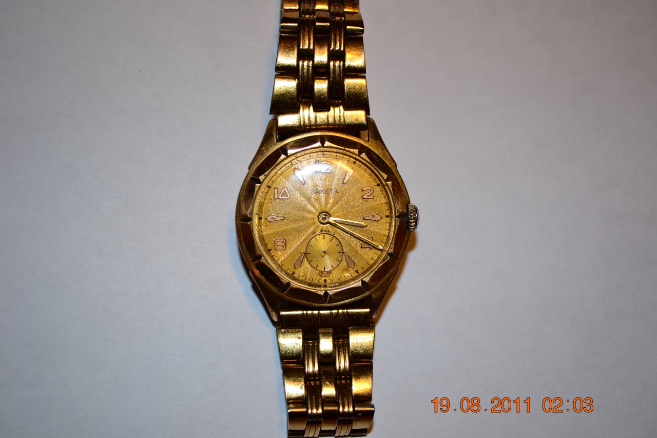

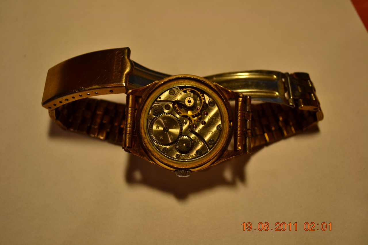

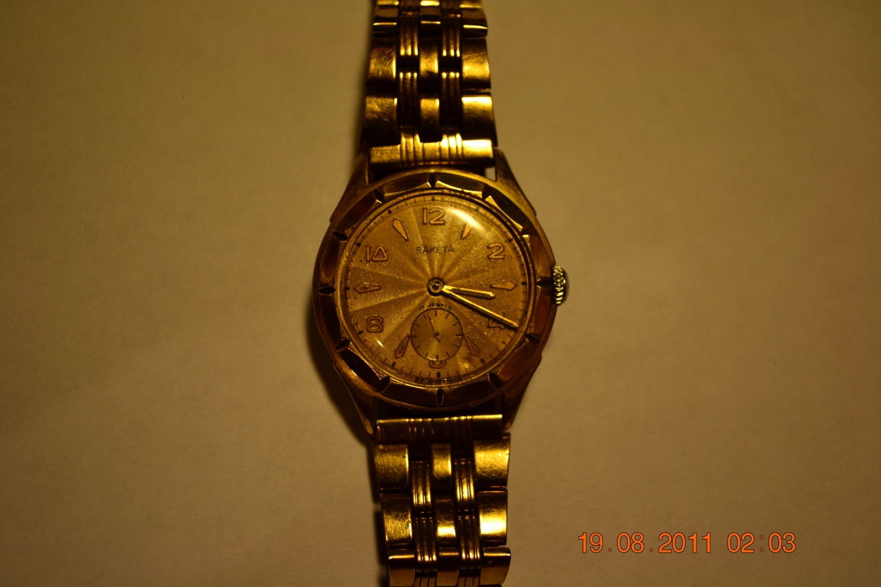

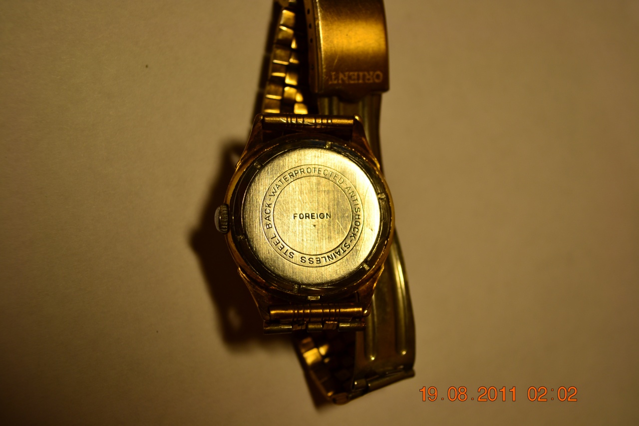

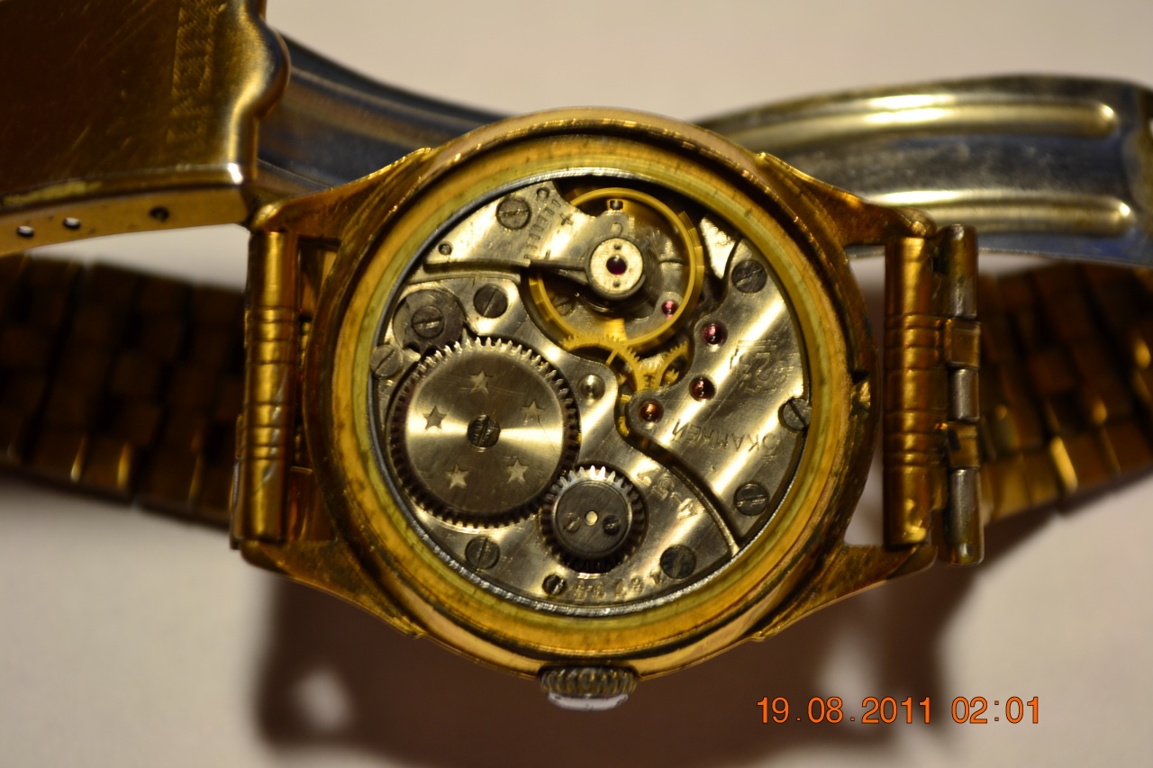

Подскажите,пожалуйста,что это за часы? В мастерской сказали-Победа т.к. у Ракеты секундная стрелка центральная.Но на цифере то RAKETA.Часы остались от деда,говорил нашел на пляже в 60-х годах.На корпусе между ушек для ремня-20microns,с другой стороны звездочка с полустертыми цифрами и земной шар(наверное) Простите за качество фоток.

Часам этим гордое имя "котлета". Корпус ХЗ от чего, механизм победовский ЧЧЗ, а на цифере Ракета. К изделиям ПЧЗ не имеет никакого отношения.

Сам цифер то Ракета? Забавный шрифт у цифры 10

А неспешите... иш шустрые какие, сразу "котлета"... очень интересные часики... Непонятно только одно - почему мех. от 2-го часового... наверно менянный. А корпус и цифер, редкие, импоршные. В начале 60-х видимо была акция по продвижению наших часовых брендов на иностранные рынки. По какой то причине наши механизмы ставили в иностранные корпуса (клейма тоже иностранные). Есть такие: Pobeda, Slava, Majak, Poljot(Родина, корпус другой), а теперь и Raketa. Заинтересован в покупке.

Механизм там должен стоять ПЧЗ 2603 или 2605, уже по этому признаку это котлета. Тот что стоит тоже собран черти из чего, мех от победы, заводное колесо уже более позднее от какого-нибудь Маяка или Старта. Корпус может быть и стандартный ПЧЗ от Победы, Маяка или Старта. Они больше стандартных Победовских в диаметре на 2-3 мм. Если стекло на 28 мм, то точно он. Хотя на такие корпуса ставили, как правило, заднюю крышку хлопушку. Цифер подозрительный, первый раз такой вижу, но всего знать невозможно.

Стекло 27,4 мм,мерил штангелем,не снимая.Корпус 34,3мм.

Вот люди... про мех. написал. Да он менянный. Причём тут корпус, какой он может быть... Выше же всё описал... были часы в таких корпусах и с такими циферблатами, экспортная спец. серия(и).

Корпус с цифером родные РАКЕТА, выпускались на экспорт, а механизм скорее всего тупо поменяли в часовой мастерской в "целях оптимизации процесса ремонта". Найти подходящий ракетовский мех 2603 не составит труда, так что часики можно привести в аутентичное состояние.
