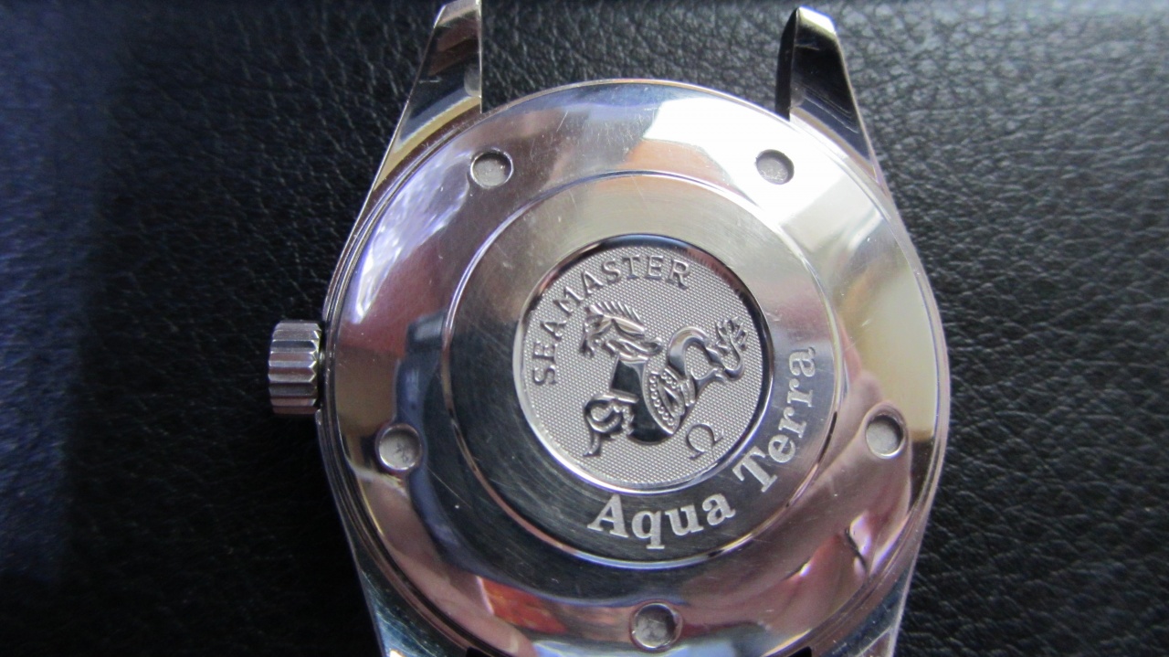

Оригинал ?
Доброе время суток купил у друга часы вскрыть не удалось ,можно внешне определить подлинность ,хотя и друг всякое бывать как говорится доверяй но проверяй
Есть браслет если нужно кину фото и его

Оригинал.

Стесняюсь спросить , определили по качеству циферблата ?
Просто нет подделки не с чем сравнить

Вы можете сами легко определить подделка часы или нет. Достаточно вытянуть з/головку в среднее положение и покрутить ее -- часовая стрелка будет перемещаться шагом в час, как вперед, так и назад.

Богатый опыт у модератора.
Даже по этим фото видно, что цифер и задняя крышка исполнены очень качественно, что не характерно для подделок того времени.
Проверьте механизм и убедитесь. Это функция называется - быстрый перевод часа. Удобно при перелетах. На подделке часовая стрелка будет прокручиваться только посредством вращения минутной стрелки.
