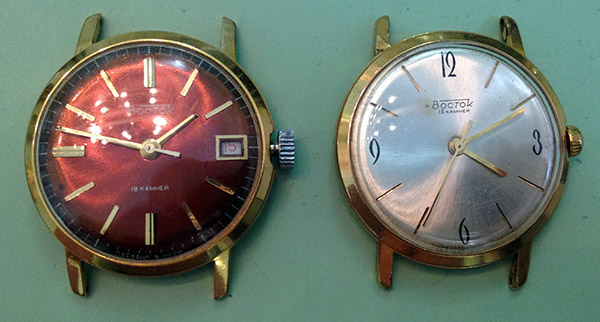

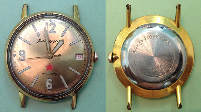

вот такие командирские попали ко мне:
но знакомый часовщик говорит "корпус не от них".
ОК, не от них так не от них.
но тут ко мне попадают вот такие:
корпус совсем конечно другой, но форм фактор тот же..
обычно я видел в таких корпусах вот такие Востоки:
хотя вот это сомнений не вызывает:
так вот первые и вторые в своих корпусах? были такие или все таки нет?
что тут не так, в этих рокеровках?

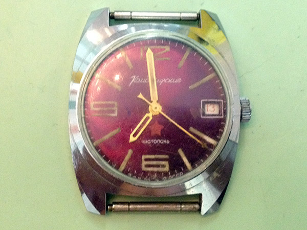

Первые часы и правда в неродном корпусе, это корпус от Луча или от полета. И последние не совсем в родном корпусе, они должны быть в позолоченном корпусе. Все остальные в своих корпусах, который использовался и для командирских и для гражданских часов. Часы красивые. Удачи.

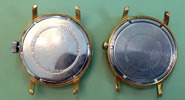

Первый корпус тоже от Востока , ранний.

ну, это то понятно, на крышке написано 2209 )))

Корпус ранний, не от командиров, калибр общий, встает без вопросов. По фото же видно, что циферблат не сел как надо, он меньше.

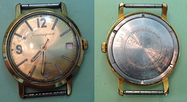

На первых кроме неродного корпуса и стрелки не свои.

Сообщение от omlander Посмотреть сообщение
стрелки не свои.
На ранних командирах- именно такие стрелки часто встречаются
