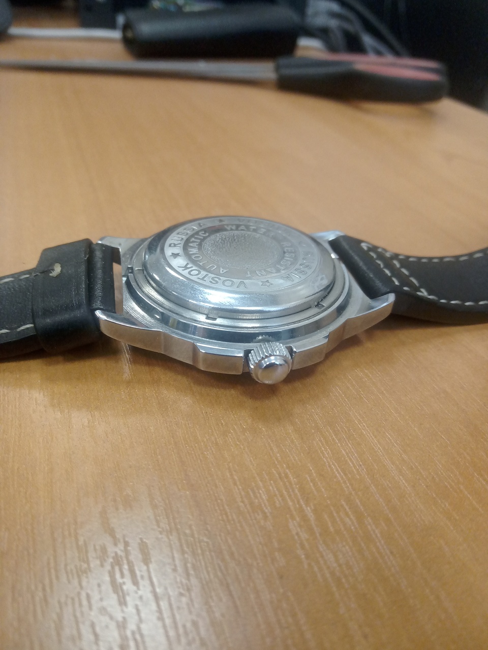

Добрый день.
Купил недавно часы Восток Партнер.

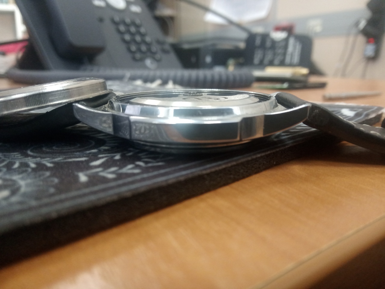

Снял безель, вскрыл и возникли мысли:

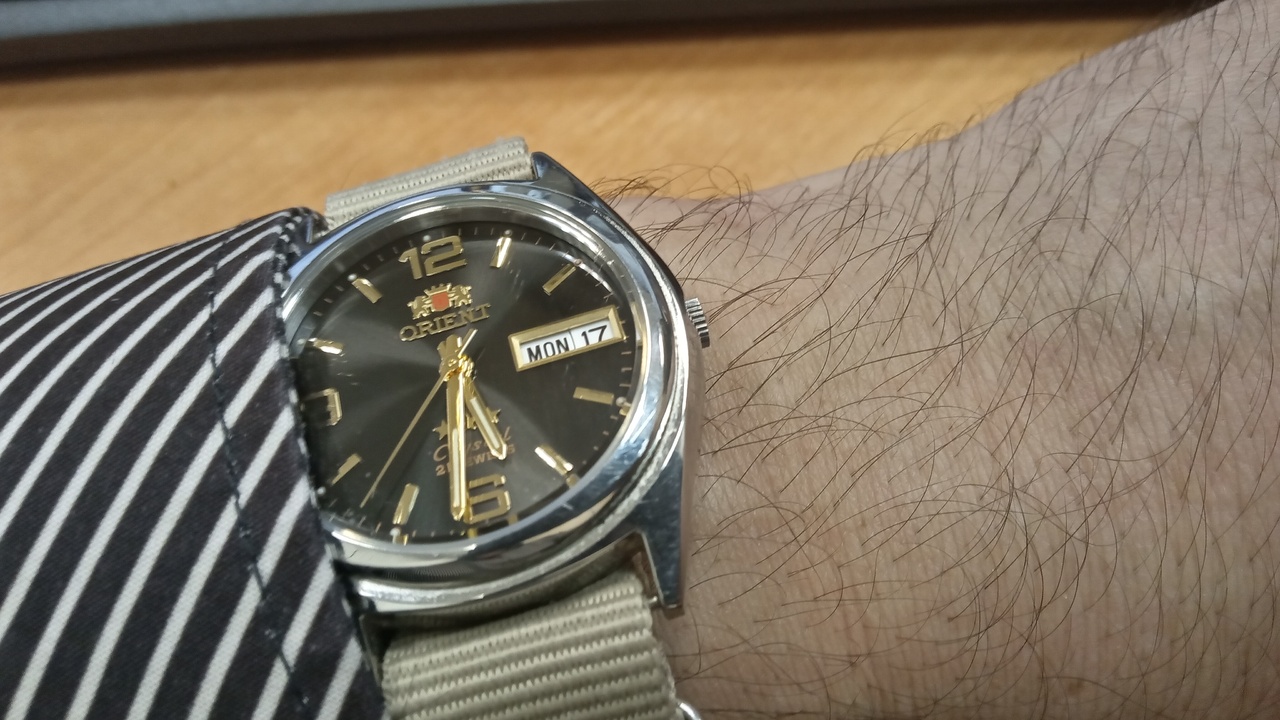

Ввиду и так низкой цены не лучше ли экономить на металле? Все что вне цифера - пустая трата дорогого металла, можно срезать лишнее. Тогда по диаметру они станут один в один Ориент три звезды, которые многим нравятся за компактность.

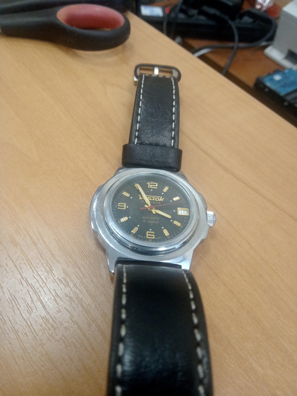

И насчет задней крышки: Механизм лежит заподлицо в корпусе. Но крышка зачем-то выше советской на 2 мм. Хотел заменить на советскую, так они еще и диаметр увеличили примерно на миллиметр. Это что-за изврат, зачем искусственно делать часы толще? Всю историю человечества было стремление к унификации и экономии, а тут такой выверт...

Крышка скорее всего унифицирована с калибрами автоподзавода, а там толще на пару мм как раз.

И насчет задней крышки:Механизм лежит заподлицо в корпусе. Но крышка зачем-то выше советской на 2мм.
фото механизма бы посмотреть
по вашему описанию, или с механизма снят ротор автоподзавода (а может и весь его мост). либо механизм заменен в сборе на 2414 (без АПЗ).
на циферблате написано 31 камень. Значит АПЗ должен присутствовать, и должен стоять механизм 2416Б
обычный, с автоподзаводом. Но он не торчит наружу.
сравните насколько крышка торчит на четвертом фото первого поста.

механизм расположен чуть ниже верхнего края винтового кольца, прижимающего крышку, следовательно, там достаточно полмиллиметра сделать запас, а не два.

Вы учтите ещё толщину металла крышки и зазор для люфта ротора как раз останется. К тому же винт ротора торчит значительно выше самого ротора. Не думаю, что под крышкой много лишнего места...
