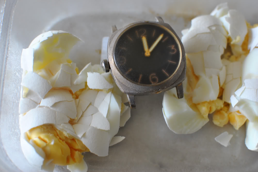

Кетчуп, яйца, соль - используй все, что под рукой
фото с watchuseek

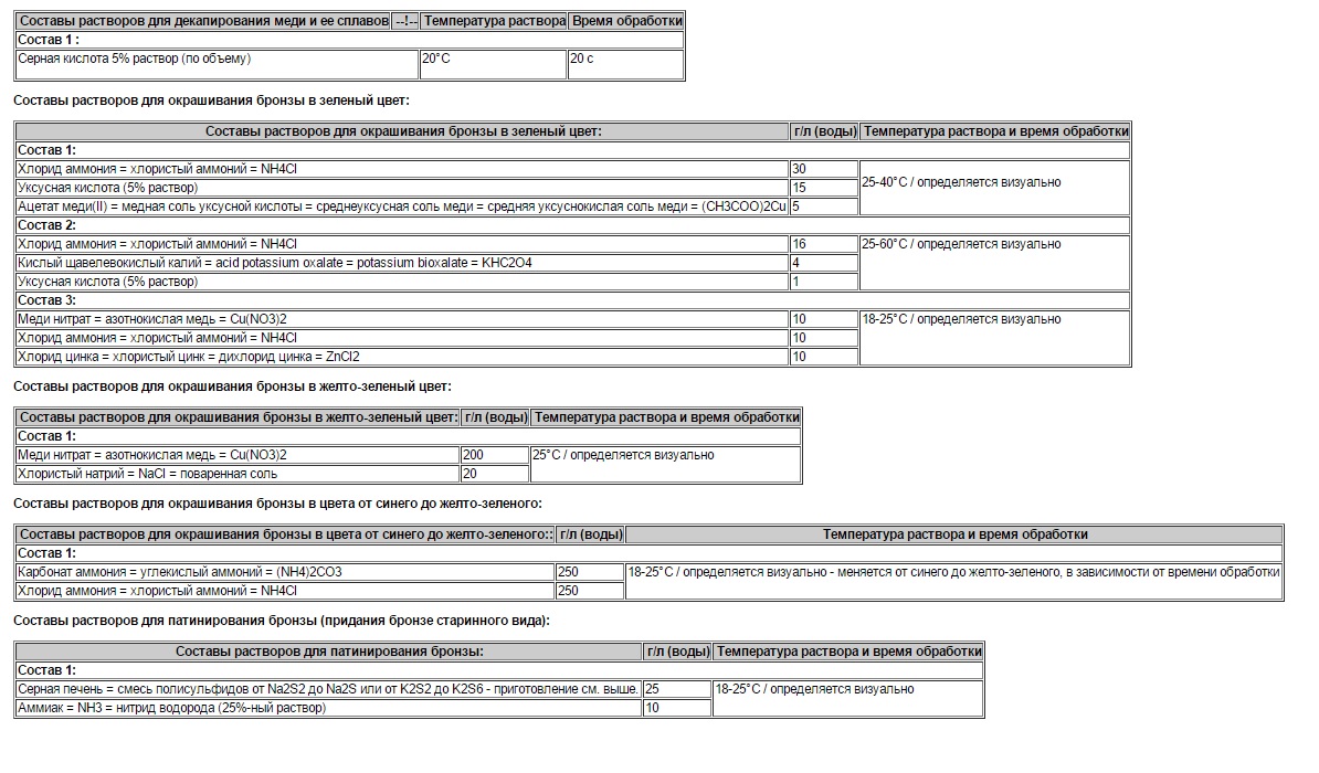

Для наглядности скину табличку -
Процесс окрашивания или оксидирования металлов и сплавов заключается в следующем:
Перед оксидированием деталь шлифуется или полируется. (механически и/или химически)
Обработанную деталь обезжиривают в одном из водных растворов,
Затем деталь декапируют = обезжиривают и активируют в одном из перечисленных в данном разделе растворов.
Оксидирование (окрашивание) . Описано в табличках ниже.
Серная печень, получение и хранение (важная сноска):
1 способ: сплавляем в железной банке в течение 10-15 мин при помешивании 1 часть по массе серы с 2 частями карбоната калия = углекислого калия = поташа = K2CO3
2 способ: сплавляем в железной банке в течение 10-15 мин при помешивании 1 часть по массе серы с 2 частями кальцинированной соды = карбоната натрия = натрия углекислого = Na2CO3.
3 способ: сплавляем в железной банке в течение 10-15 мин при помешивании 1 часть по массе серы с 2 частями гидроксида натрия = каустической соды = каустика = едкого натра = едкой щёлочи = NaOH
стеклообразную массу серной печени выливают на железный лист, остужают и дробят до порошка.
хранить серную печень следует в герметичной посуде
Помним, что:
чистая азотная кислота 1,4 г/см3 = 0,71 см3/г
чистая серная кислота 1,84 г/см3 = 0,54 см3/г
чистая соляная кислота 1,19 г/см3 = 0,84 см3/г
чистая ортофосфорная кислота 1,7 г/см3 = 0,59 х см3/г
чистая уксусная кислота 1,05 г/см3 =0,95 см3/г
Составы растворов для декапирования
Бронза - сплав меди:
Составы растворов для декапирования меди и ее сплавов
Название: Новый точечный рисунок.jpg
