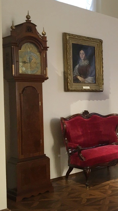

Всем доброго времени суток!
Встал вопрос о датировке этих часов.
Судя по серийному номеру они относятся к 1770-м гг. и были изготовлены именно в мастерской Эрдли Нортона? Подскажите, пожалуйста, так ли это?
Фотографии циферблата прилагаю

Сообщение от Alex2051 Посмотреть сообщение
На авито похожие:
№ 1903186860
если у вас музыкальный механизм, то полагаю, что вероятность, что Нортон высока, по логике вещей вряд ли бы подделывали такой сложный, по крайней мере работа выглядит очень качественной
Спасибо!!! Да, механизм музыкальный (отбивают через каждую четверть и красиво поют). Если их завести они до сих пор ходят, но отстают...

Сообщение от Konoplynka Посмотреть сообщение
Добрый день, добро пожаловать на форум!
Не так часто можно встретить здесь ваших коллег, поэтому Ваше появление особенно приятно! Да, это, определенно, оригинальный "прижизенный" Нортон, ну а если говорить о конкретном периоде, то вторая тысяча номера соответствует второй половине 1780-х годов. Футляр видно, что новодельный, но, вроде, сделан неплохо.

Сообщение от Oled Посмотреть сообщение
С уважением,
Олег
Спасибо, мне тоже очень приятно )
Благодарю за консультацию!
Футляр делали музейные реставраторы. Фото прилагаю, но прошу прощения за качество снимка, не могу ничего пока найти лучше на домашнем компьютере.

Прекрасные часы! Кстати, то, что отстают, вероятно, лечится простой регулировкой высоты линзы маятника, но это лучше часовщика проверенного привлечь.
