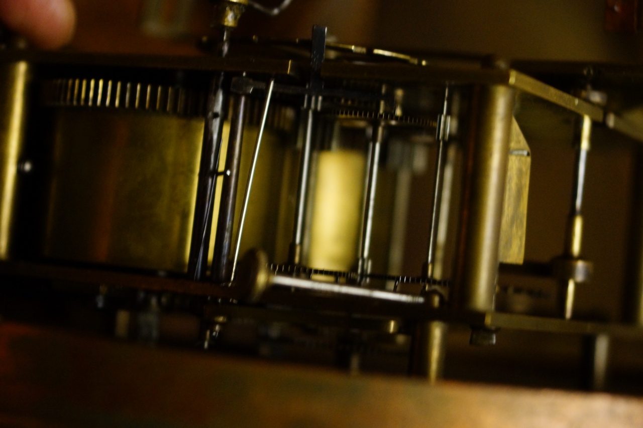

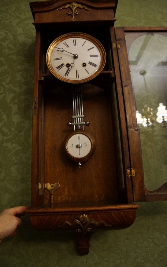

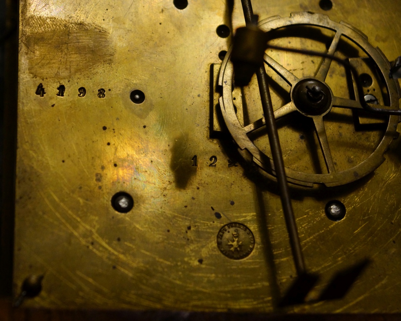

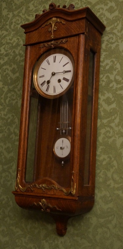

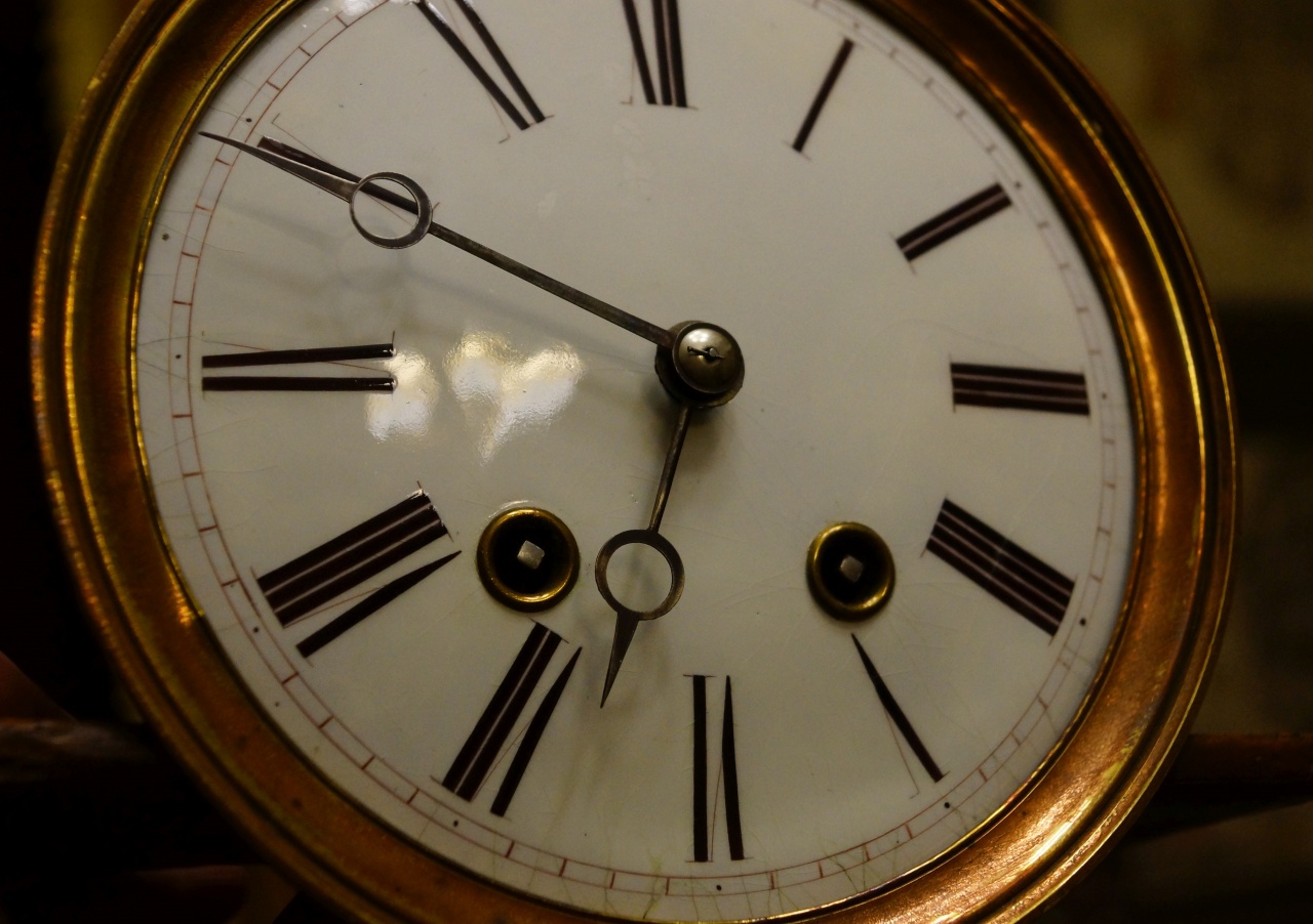

Буду благодарен за консультацию по настенным часам Japy Fereres.
Знакомые (кстати,участники вашего форума) посмотрели,что часы интересные и порекомендовали обратиться за подробностями на форум.
Идут точно.Красивый бой-час и полчаса.Размеры не снял,но массивные и большие-циферблат по краям-21 см.
Интересует период их создания ,ну и для куража,так как привлекают внимание гостей,примерная стоимость сего произведения.

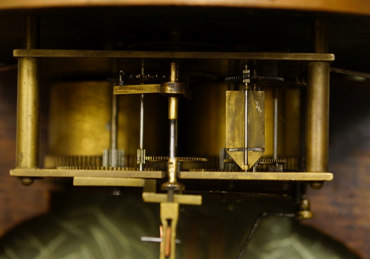

правильно - Japy Freres (братья Жапи)
настенные французы нечастый зверь у нас
идут точно - потому что ход Брокота и тяжелый маятник
но в чистке/репассаже явно нуждаются

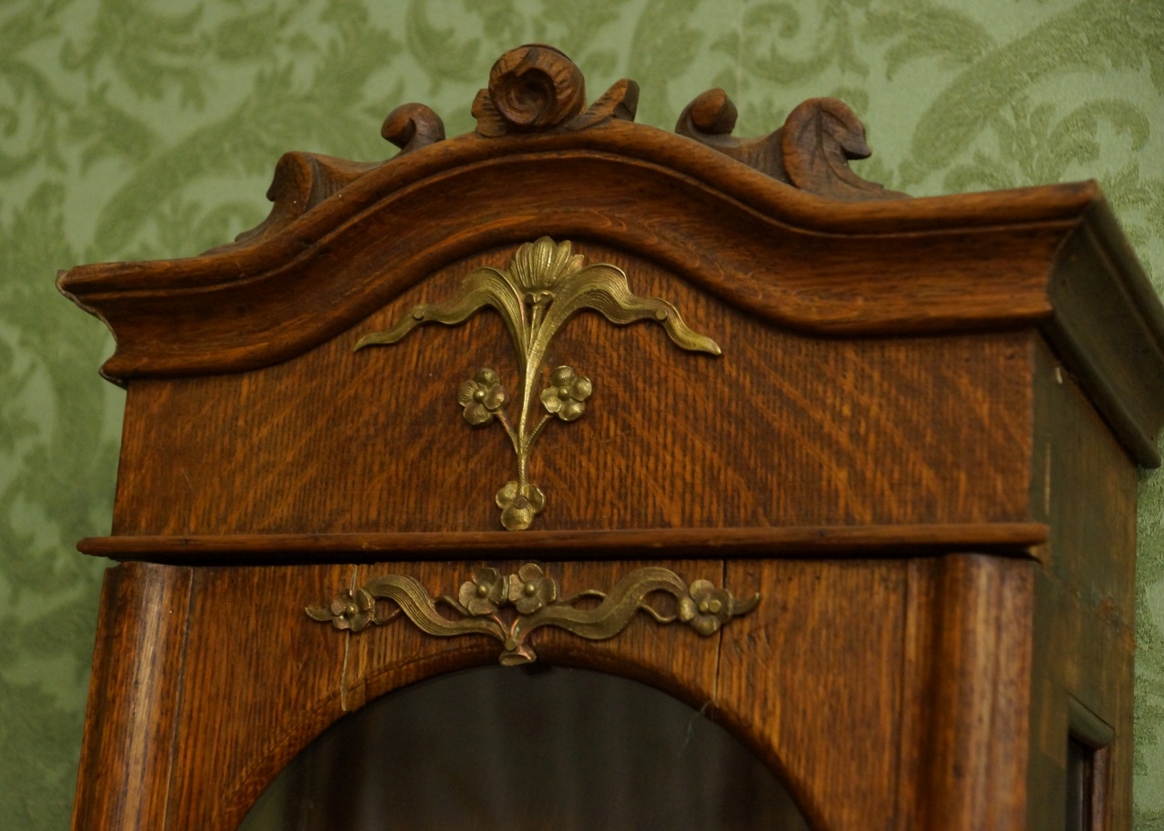

декоративные литые накладки возможно неродные (от накладки над циферблатом дерево треснуло под гвоздями)

Добрый день, добро пожаловать на форум!
Прекрасные русские часы, жаль корпус кто-то так "украсил". По времени - примерно 1860-й год, очень приятно, что сохранился родной ключ. Оценивать в наше время трудно, предположу около 30 тр.
