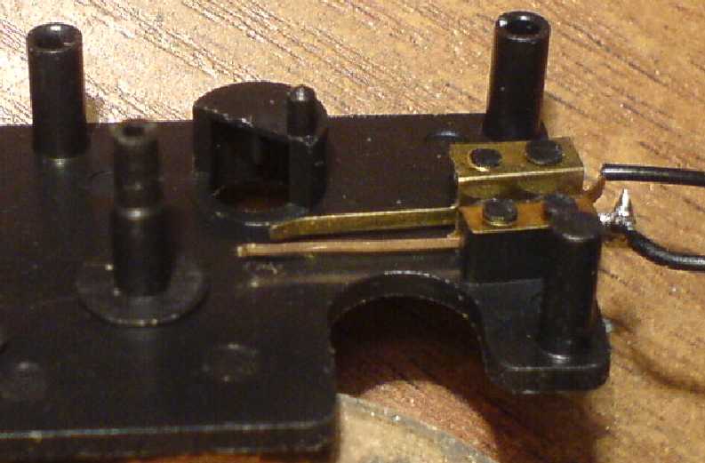

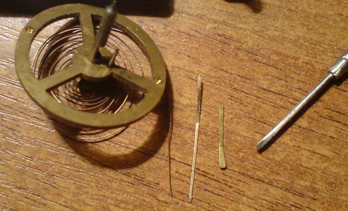

Обломаный подвижный упруго деформируемый выступом минутника сигнальный контакт кварцевого будильника или музыкальных часов может быть легко восстановлен отрезком негодной спирали баланса обычного настольного "Янтаря" или других часов с шириной ленты спирали баланса около 1 мм.

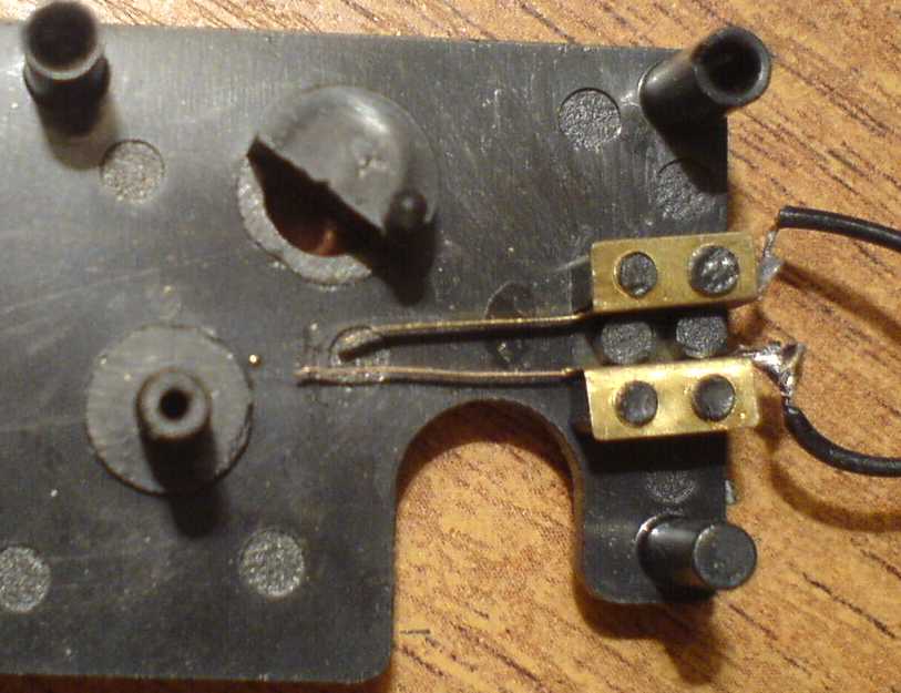

Выпрямленный пальцами отрезок подходящей длины просто просовывается пинцетом в зазор между обломаным контактом и панелью, к которой он прикреплен как показано на фото.

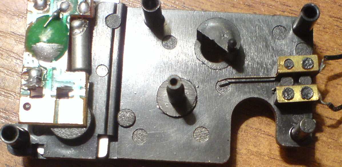

Длина выступающей части регулируется поворачиванием приставленного к панели минутника так, чтобы глубина зацепления сигнального выступа минутника за новый контакт составляла примерно 0,5...1 мм.
Пайка не требуется. Если зазор чересчур велик и новый контакт "шевелится" в посадке, заготовка в зазоре складывается вдвое.

- обломаный контакт и отрезок спирали = заготовка нового контакта,
- собранная на панели механизма контактная группа.
