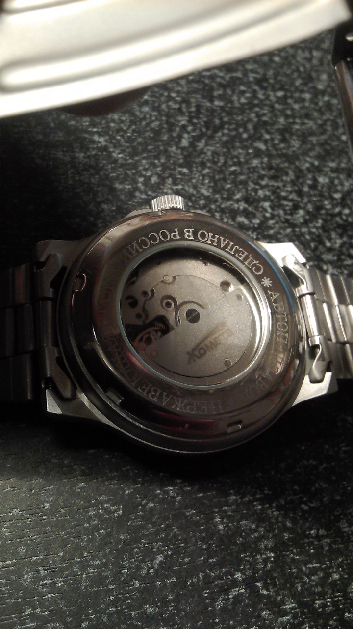

Механизм часов Комета
По случаю прикупил пару часов Комета. Дома присмотревшись оказалось с разными механизмами. Один явно Слава (2 барабана), а вот второй не пойму. И вообще кто в курсе подскажите что за часы и как отзывы о механизмах.

первый - Слава с автоподзаводом, 2427 (если день с датой), или 2416 (если только дата)
http://www.ranfft.de/cgi-bin/bidfun-...swk&Slava_2427
http://www.ranfft.de/cgi-bin/bidfun-...swk&Slava_2416

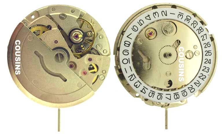

второй - китаец DG2813

оба механизма так себе
Слава из поздних, автоподзавод быстро изнашивается, у китайца с этим получше, там ротор на подшипнике, и конструкцию передрали с Миёты 8215, думаю китаец понадежнее

Спасибо обнадежили, а то я чет духом упал. Думал фуфло взял.
