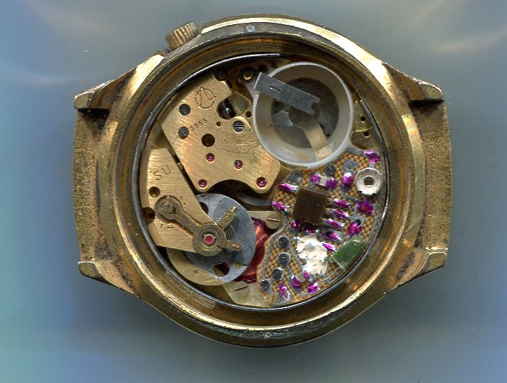

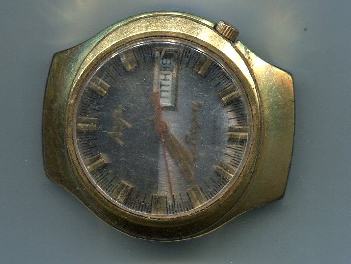

Баланс целый, но при установке батареи не движется..При переводе стрелок минутная движется а часовая стоит. Возможно и есть ли смысл пытаться востанавливать эти часы?С ув.!

Смысл есть, если у него катушки целые. Иначе придется искать годами. Тут в разделе ремонта была тема по этому Лучу, там всё расписано подробно.
Если бы знать как катушки проверить. Ссылку на тему , если не затруднит.

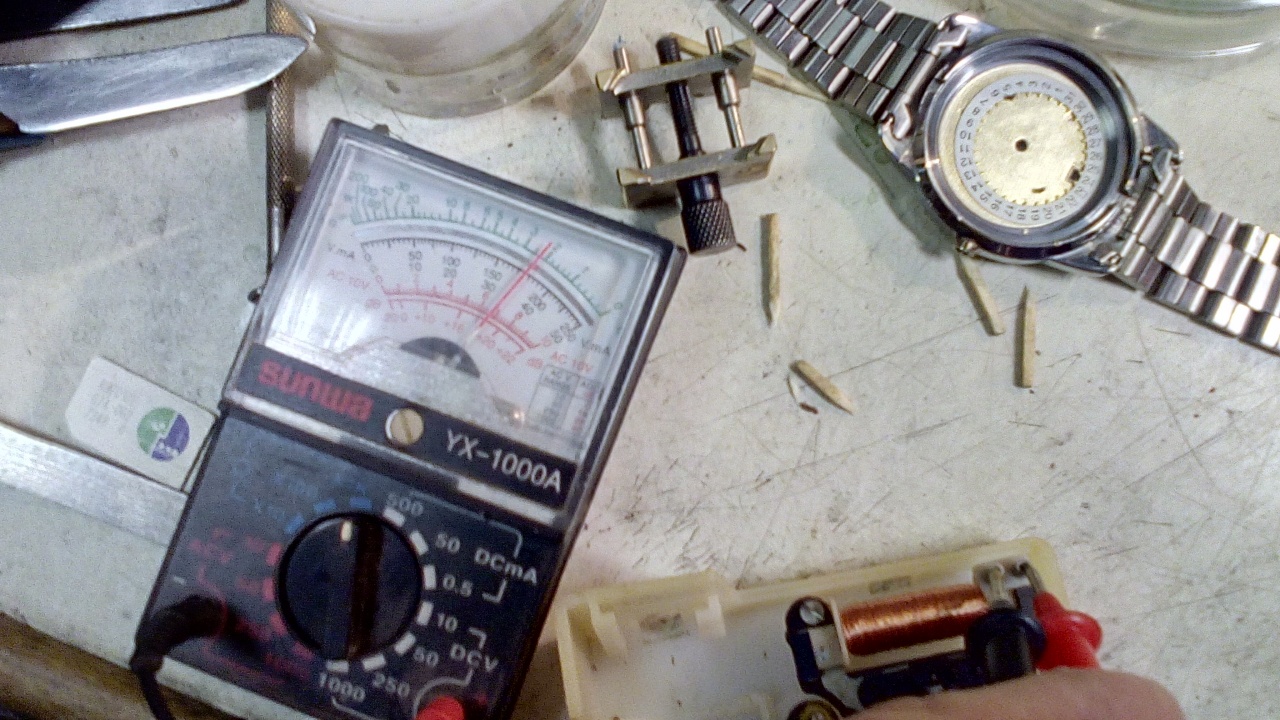

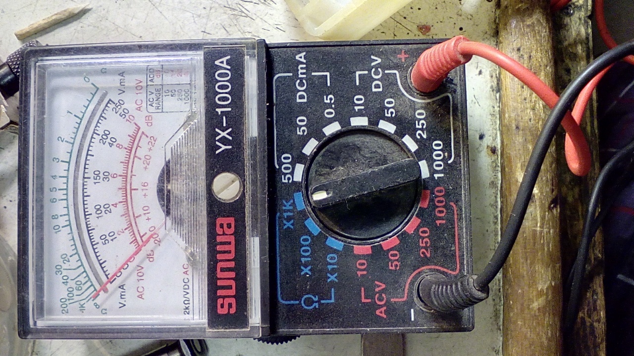

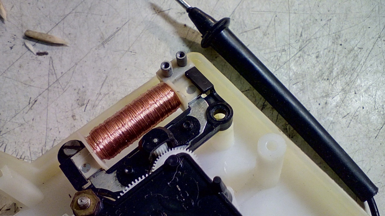

Проверить можно обычным тэстером. Нужно переключить в режим проверки лампочки( говоря простым языком ) и клеммы +- к входу выходу катушки. На целой индикатор сработает. Скину фото потом.

Как обещал фото. не знаю понятно ли и насколько хорошо видно. рад если помог.
