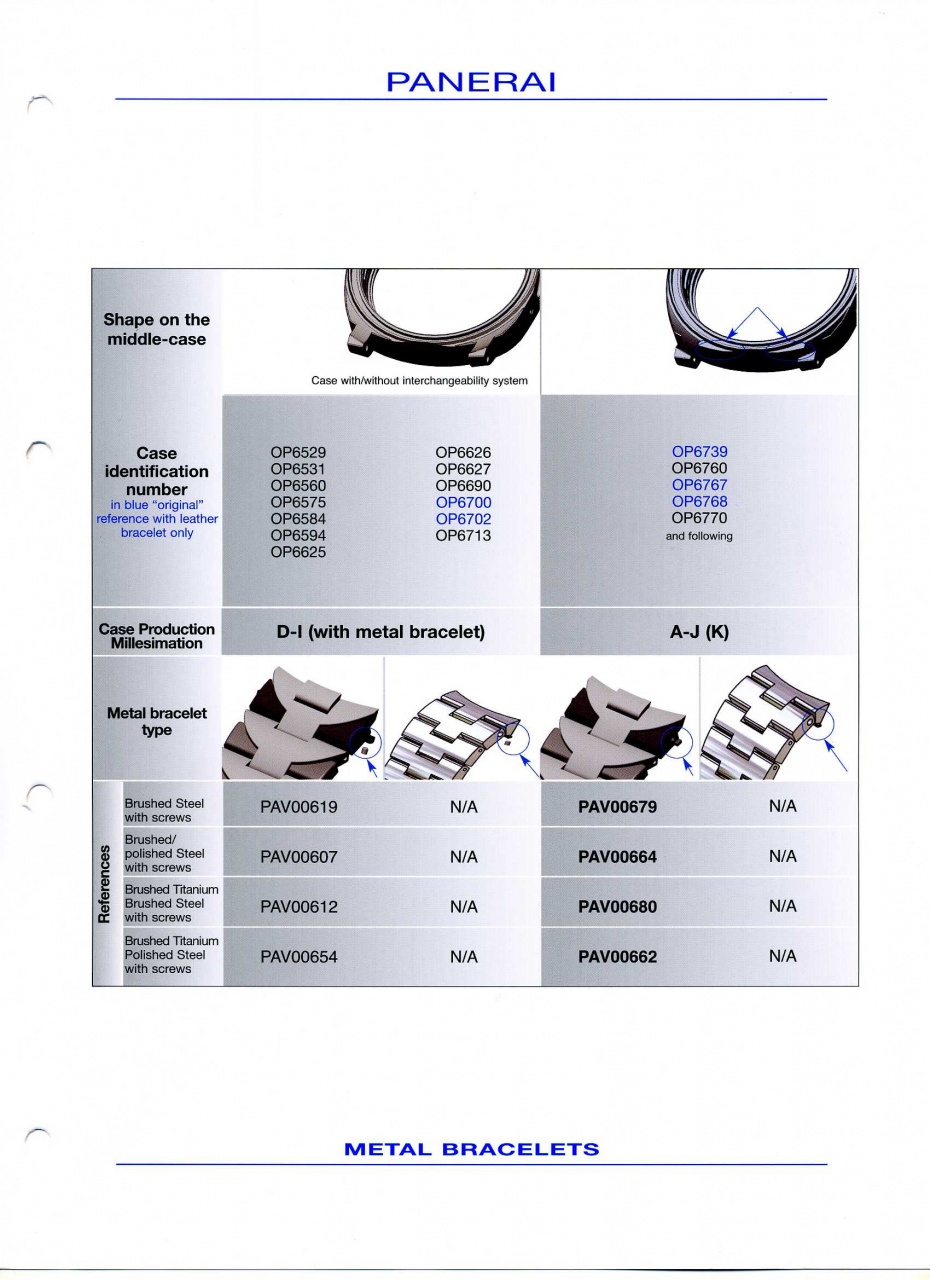

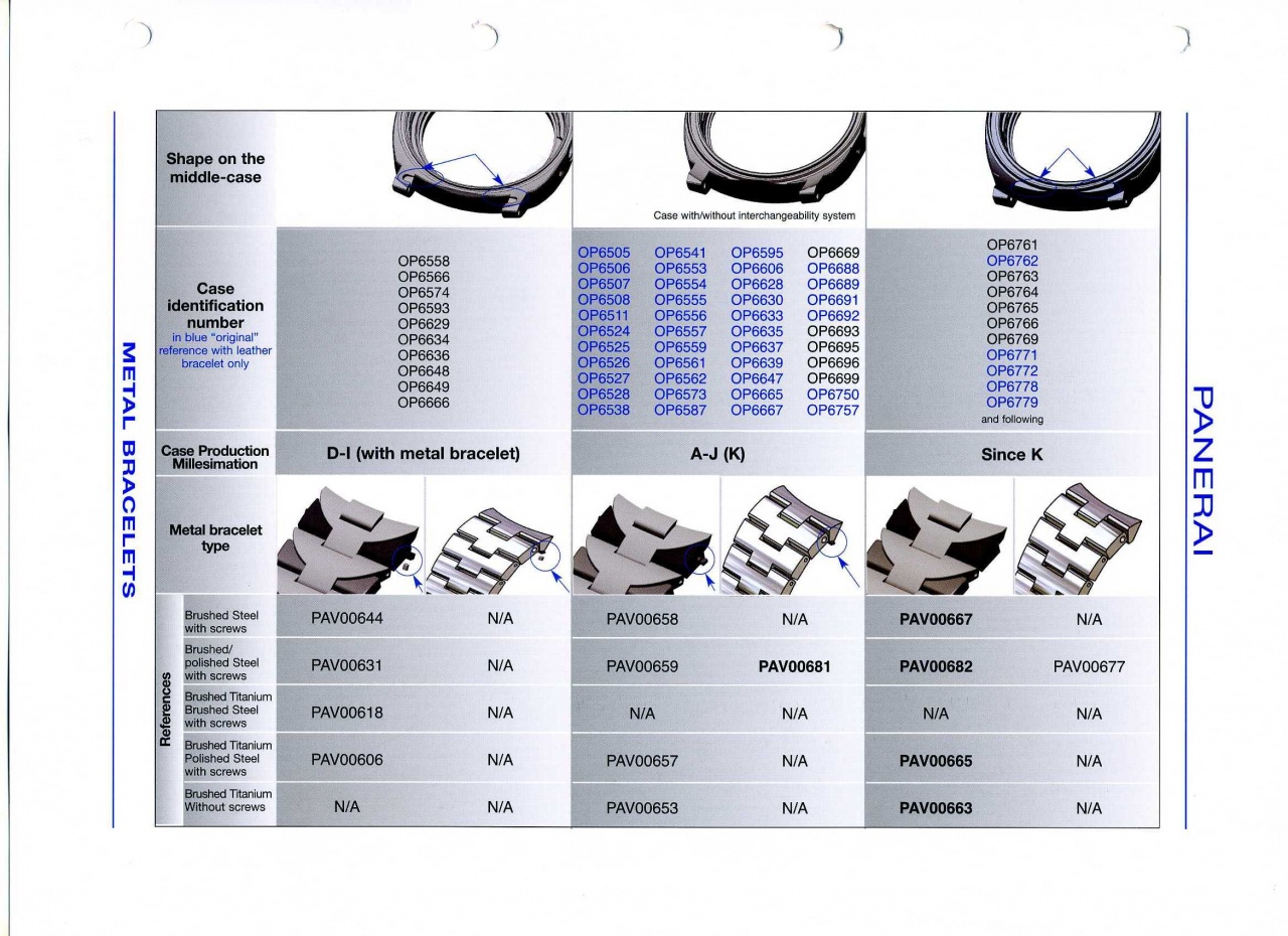

Ещё раз , заметьте в порядке напоминания , выкладываю
табличку соответствия кузова и браслета , и года выпуска
Теперь вопрос " к залу " - о каком кузове и браслете идёт речь ?
( в Лувре есть ,был такой браслет PAV00644 )

Виктор, посмотрев табличку окончательно запутался... выходит, что если браслет с заушинами, но без отверстий под распорные болты, то в корпусе не должно быть посадочных мест (пазов) для них? (правая колонка в первой картинке и центральная во второй)

насколько я понимаю, PAV00644 имеет распорные винты, а мой экземпляр нет. на Вашей картинке видны две черные детальки расположенные недалеко от выступов

я просто констатировал факт наличия в продаже , и если ты не забыл -
мы вместе этот браслет осматривали...
что бы " прямой " браслет ( 24на24) лёг на ПАМ 170 - нужны "дырчатые под винты" адаптеры ну и ремонт неисправной клипсы , имхо ... Проще новый купить или закрыть ремонт браслета ...
