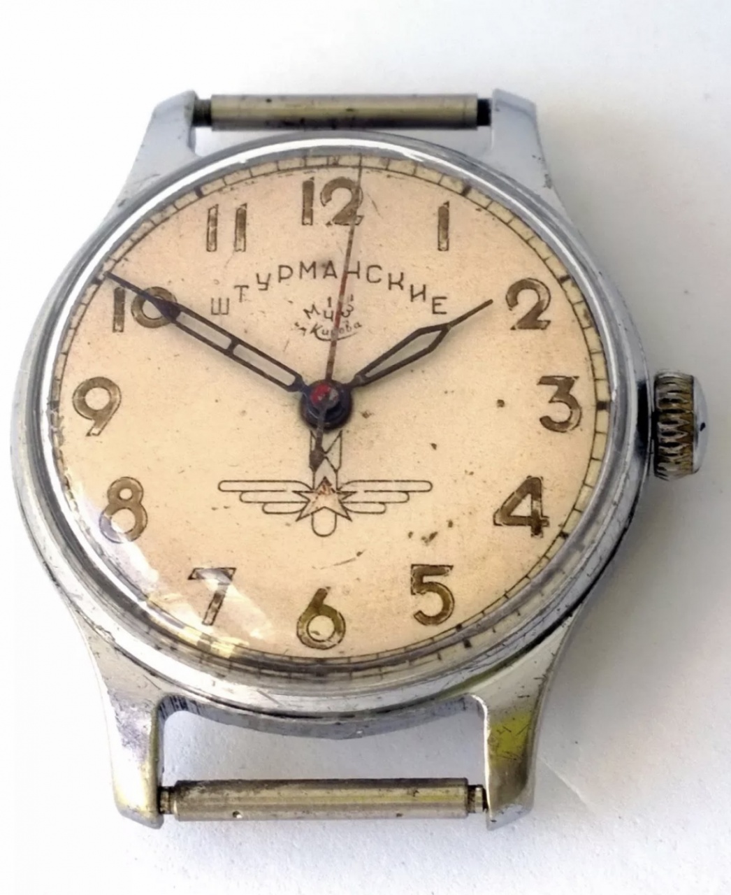

Старый 05.11.2018, 01:38
Brick200 Brick200 вне форума
Регистрация: 01.10.2018
Адрес: New York
Сообщений: 2,198
Сказал(а) спасибо: 4,278
Поблагодарили 2,718 раз(а) в 1,181 сообщениях
Вот фото.

Старый 05.11.2018, 02:26
Аватар для siealex
siealex siealex вне форума
Регистрация: 09.02.2010
Адрес: Украина, Харьков
Сообщений: 19,512
Сказал(а) спасибо: 2,576
Поблагодарили 8,044 раз(а) в 5,823 сообщениях
Что за механизм, Москва? По идее тут действительно можно обжать втулку секундной стрелки, если только она не треснула.
