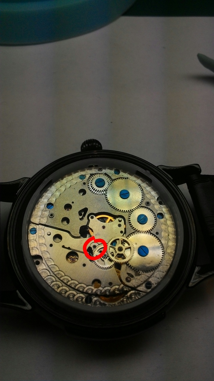

Добрый вечер!
Кто- нибудь может рассказать, в двух словах, как работает такой механизм? От какого узла идет ответвление на свою анкерное колесо и анкерную вилку?
Заранее Спасибо

Трудно сказать, надо видеть его хотя бы наполовину разобранным. Не удивлюсь, если там вообще две независимые кинематические цепи. Потому что если сделать отвод где-то посередине колёсной системы, есть риск повредить один из анкерных спусков при разных частотах колебаний балансов.

Поищите data-sheet в pdf на китайский механизм PTS S-01 или Shanghai S-01 (SHS-01).
Раньше они на сайте http://www.shwatch.com.cn были, но сейчас там все переделал и раздел с pdf куда-то потерялся...

Решил устранить проблему автоподзавода. Не подзаводил пружины. В итоге. Сняв мост автозавода обнаружил, что колеса не хватает. Реверса, все верно?
Часы впервые вскрывались. С завода.

была тема про них
http://forum.watch.ru/showthread.php...B0%D0%BD%D1%81
реверсивной муфты на ваших часах не хватает

Китайцы забыли положить.
