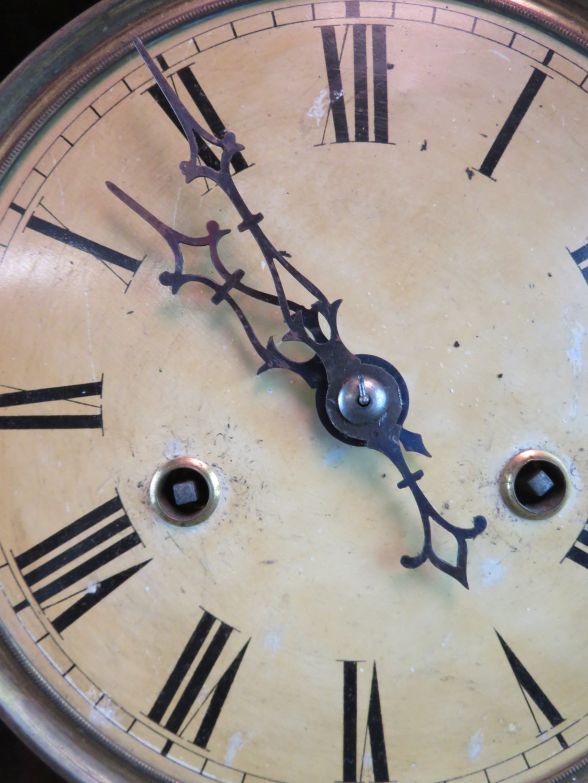

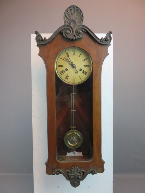

Подскажите, на этой модели цифер эмаль или нет?
Что-то он очень желтый и цифры как поверх нанесены(не должен был Lenzkirch так делать)-или...?
Реально ли его привести в божеский вид?

Добрый день.
Циферблат конечно же не эмалированный, это краска.
Но на фото всё выглядит оригинальным, стрелки (похоже новые), маятник, корпус.

Цифер крашенный, на такого класса механизмах встречается (Вы же вкурсе, что там петельный механизм?). Однако, для часов такого хорошего сохрана, мне кажется, это не принципиально.

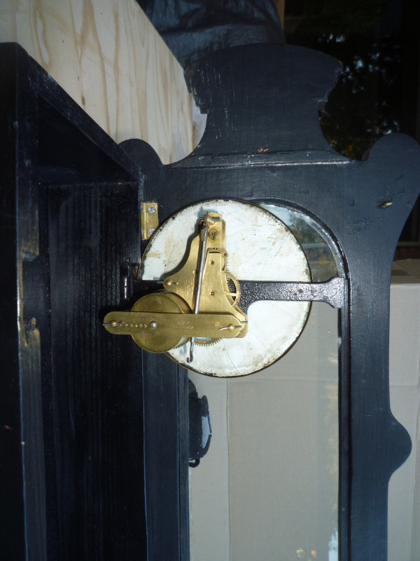

Да не, видел, наверное. Немцы их называют мостовыми (Brückenwerk). Возможно, их так назвали потому что механизмы без боя закреплялись на поворотном шарнире-петле, как вот тут:

На фото механизм с боем.

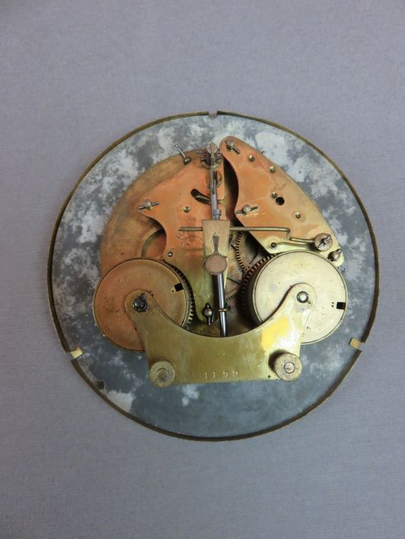

Да механизм из ранних, не частый, но не петельный. У него такая-же маленькая задняя плата. Сохран, да, хорош. Не хватает только двух маленьких розеточек внизу. Просто у меня такое подозрение, что цифер не отмыть без последствий для оного.

Цифер не трогайте, только хуже сделаете.
Здравствуйте. Фото не очень хорошее. Уточните, пожалуйста, номер механизма и нет ли рядом с клеймом Ленцкирха надписи "1 миллион".
