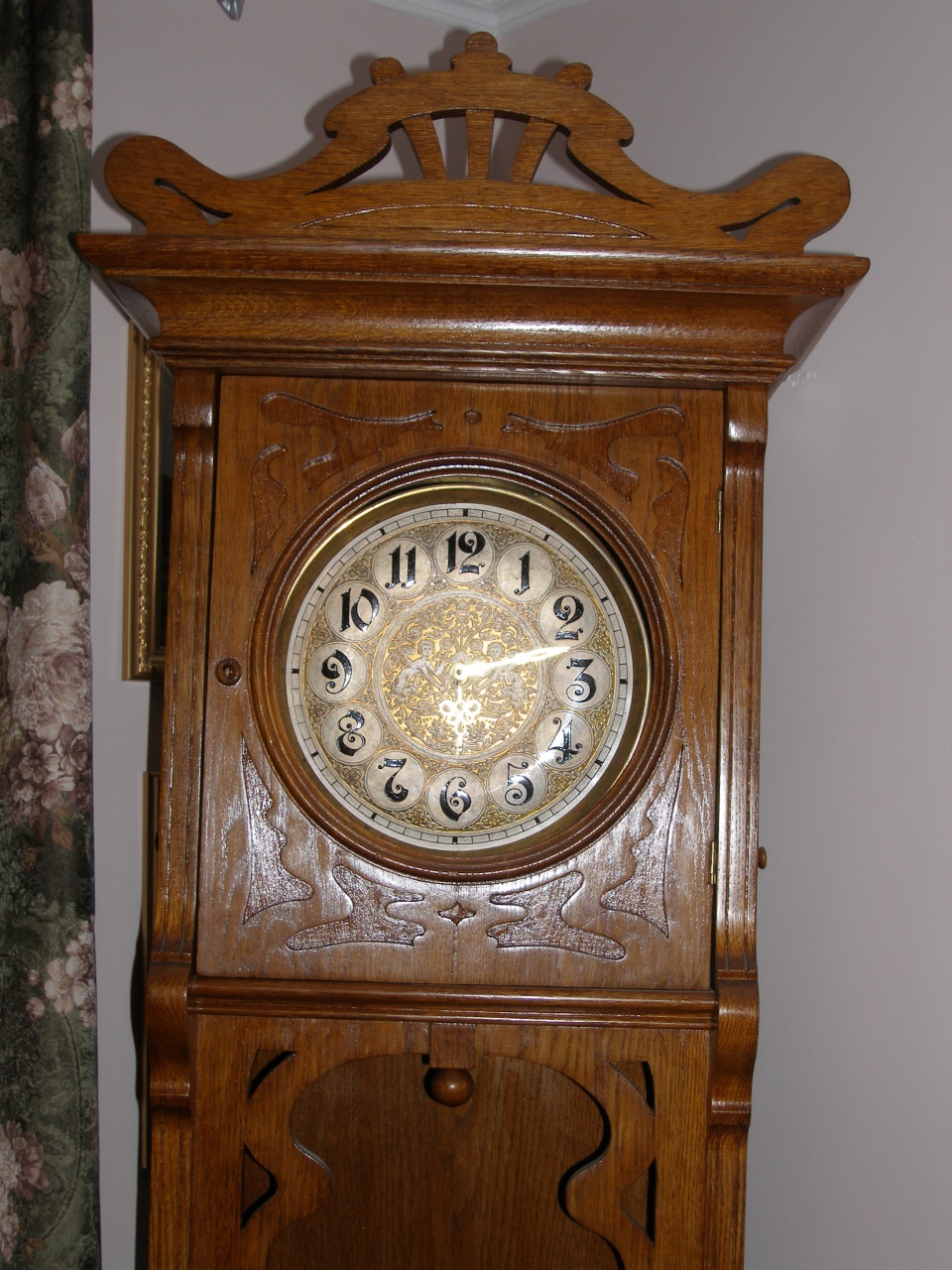

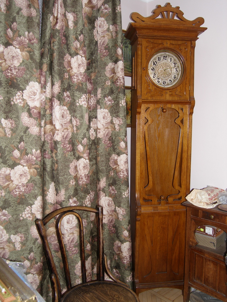

Здравствуйте! У моих часов утрачено стекло (было выпуклым), грузик на конце маятника и металлический гонг, м.б. что-то еще. Как их восстановить?
Кроме того, нужен мастер, т.к. после долгого перерыва они не идут.
И еще: как почистить цепи?

Какой шикарный модерн!!
А можно фото с боков?

стрелки неродные
