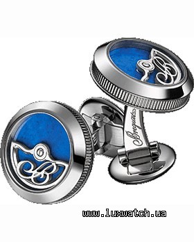

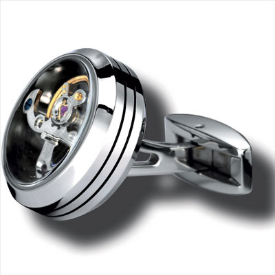

да не нужен ТС двигатель
ему нужна красивая мулька с турбийоном (только каретка и баланс с анкеркой и вилкой) внутри
по типу запонок Бреге с роторами автоподзавода
или запонок с китайскими турбийонами
чтобы там что-то болталось внутри при взмахах руки
но 6х1,4мм - слишком малый объем для турбийона
