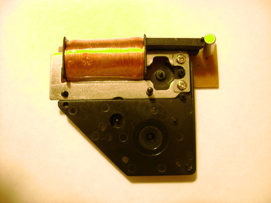

Каков принцип работы настенных часов с плавным движением стрелок?
Уважаемые часовые специалисты!
Вот имеем часовой механизм от настенных часов с плавным движением секундной стрелки. Такие часы сейчас повсеместно распространены. Ниже на картинке это собственно приводной механизм, состоящий из стального магнитопровода, катушки, схемы управления и магнита-ротора.
Тот же механизм со снятым ротором.
Ротор отдельно.
А вот и стальной магнитопровод отдельно.
Вопрос такой: почему ротор в такой системе вращается и вращается всегда в нужную сторону (против часовой стрелки)? Катушка состоит из одной обмотки и полярность ее включения ни на что не влияет (ротор продолжает крутиться туда куда нужно).

Если перевернуть рамку (магнитопровод), то можно запустить часы в обратную сторону.

Ответ неверный
Сообщение от OddyRash Посмотреть сообщение
Система полностью в электрическом смысле симметрична. Ротору все равно в какую сторону вращаться. Скажем в 50% случаев ротор запустится по часовой стрелке, а в 50% - против.
Я всю голову сломал, пытаясь понять, как же оно работает. Никакой литературы и ссылок на эту тему нет нигде.
Уж я и форму сигнала на катушке смотрел. Там ничего особенного: обычный меандр с частотой 8 герц, с этой же частотой крутится ротор (синхронный однофазнай двигатель одним словом). Магнитопровод и зазоры тоже изучал: ничего подозрительного, что пролило бы свет на то, почему ротор крутится туда, куда нужно.
В итоге взял лупу и ё мое, что же я вижу!
Триб у ротора имеет два "шипа", которые просто отсекают попытки вращаться в обратную сторону. Зубья у примыкающего колеса эластичные, легко изгибаются, ударяясь о "шипы", и работают как пружины, останавливая ротор и запуская его в обратную сторону при попытках неправильного направления вращения.
Короче, а ларчик просто открывался.

Идея проста до гениальности!) Непонял только одно - если эти 2 зубца периодически "подстраховывают" ротор, то как достигается точность?

Так точность определяется электроникой - если электроника не повернет шестерню, не повернется и колесо.

Эти зубцы нужны только в момент запуска часов (ну там батарейку новую вставили).
А все остальное время шипы не работают и часы идут себе и идут.

Иногда бывало при смене батарейки несколько секунд идут против часовой, а затем в нужную сторону.

Вот была похожая тема, но там речь шла про часы с дискретным ходом секундной стрелки:
http://forum.watch.ru/showthread.php...233#post259233
Там действительно переворачивание рамки магнитопровода поможет изменить направление хода часов.
В часах с плавным движением стрелок такой трюк не пройдет. Мало того, что переворачивание рамки ни к чему не приведет (свободный ротор без зацепления с колесом может запускаться в любую сторону; я проверял: ротор вращается как туда, так и обратно, что находится в полном согласии с теорией электромагнитных явлений), так еще и триб у ротора однонаправленный. Переделать триб у ротора и примыкающее колесо под другое направление не так то просто.

Кстати, зубья первого промежуточного колеса у таких часов косые - это тоже влияет на направление.
