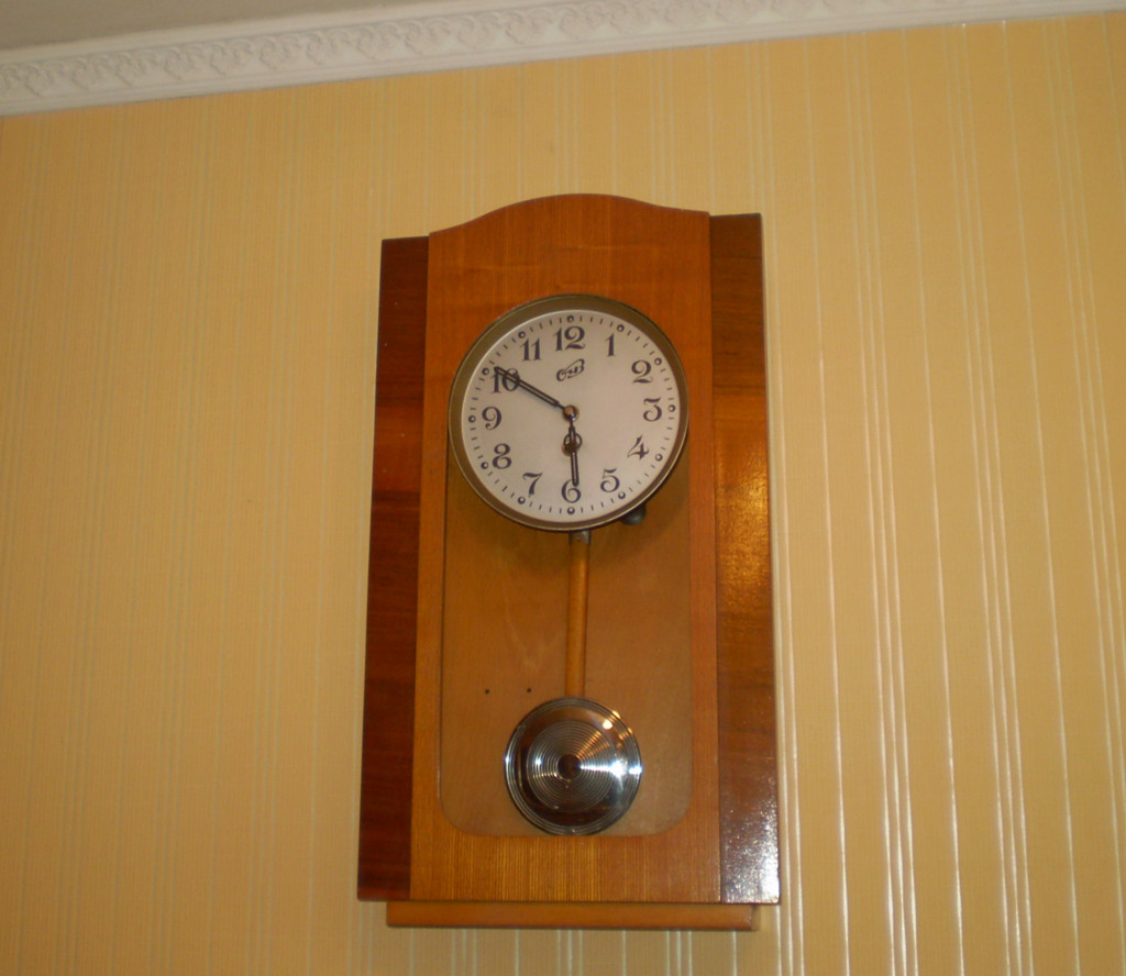

Что за ОЧЗ маятниковые?
какого года часы? сзади размыта дата (вроде 19 мая 190..)
на циферблате ОЧЗ.
ходят.. состояние приличное, завода хватает на 2ое суток, а погрешность 1-2 минуты.

орловские.....

Что гадать - выньте их из корпуса да и посмотрите сзади.
А завода должно бы хватать на неделю.

Ваши часы из каталога 1960 года, исполнение 105ЧМС. Завод у них на 9 суток, а погрешность максимальная +- 1,5 минуты в сутки, хотя у меня такая машина идет +- 1 минута в неделю.

у меня такие две недели почти идут без подзавода. только висеть криво должны, чтоб шли, никак не доберусь подвинтить положение механизма в корпусе правильно. Только у меня два окошка (сейчас сфоткать нечем)

Не надо менять положение механизма в корпусе! В таких часах подвижная скоба, вывешивайте корпус по отвесу а потом пальцем нажимаете на скобу в ту сторону, в которую "хромают".

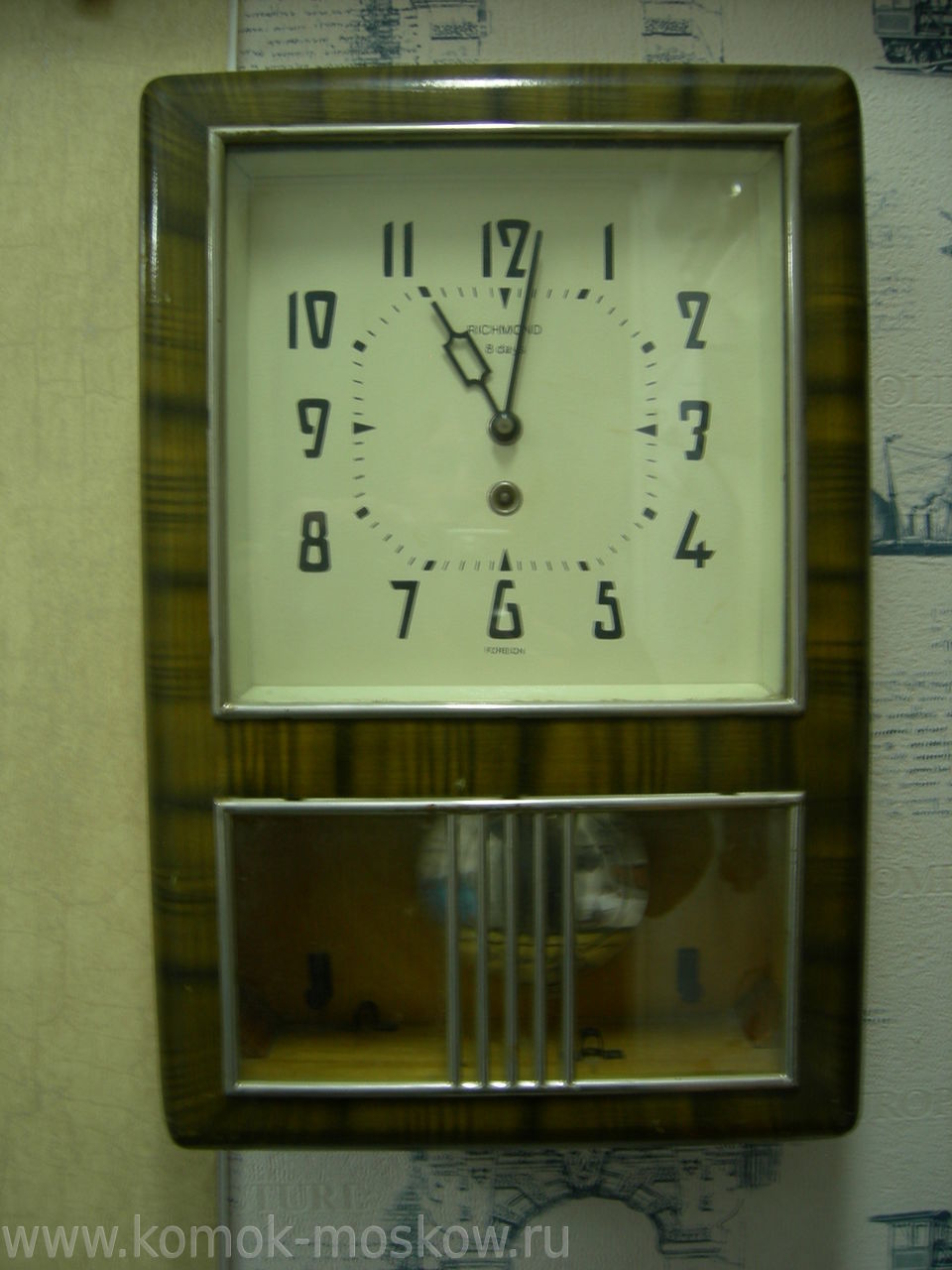

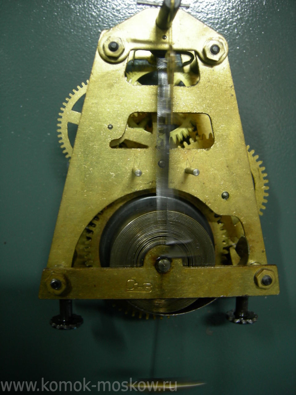

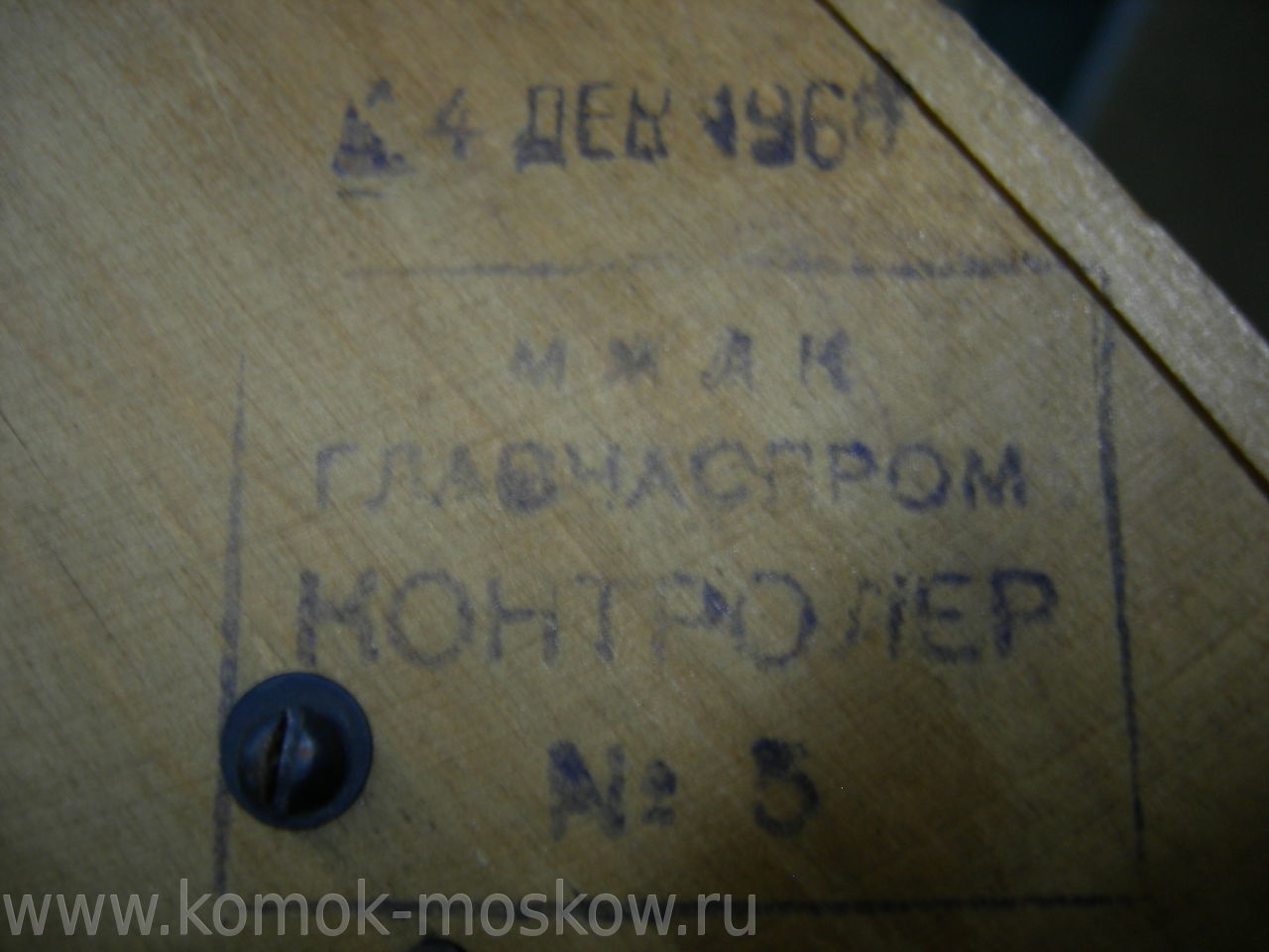

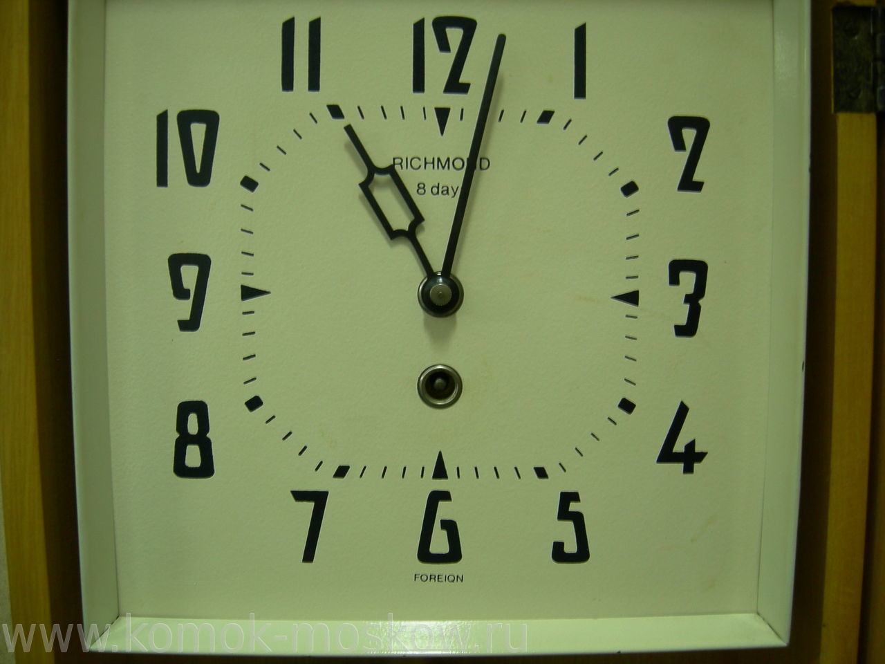

Подскажите, что за часы "Richmond 8 days - foreiqn, настенные. маятниковые, СССР, 1960х годов"
- механизм ОЧЗ - без боя, короткий маятник
- 8 days - как я понимаю запас хода, в и деале (меньше чем у часов с боем)
- выпускались не Орловским заводом?
- foreiqn каково значение этого слова?
фото не мое - с и-нета, у моих состояние на 3+
у моих фендельпендер из "цепочки - несколько звеньев"
п.с. по возможности киньте ссылку их разборки/ремонта

Экспортный (отсюда и "foreign") вариант оформления Янтаря 89121. Пендельфедер легко изготовить самостоятельно, поищите по форуму, обсуждалось неоднократно. Про разборку непосредственно механизма у того же Харитончука почитайте, литература также выложена на форуме.

скорее всего часы предназначались для экспорта в Англию
я видел много часов из Англии с надписью foreign внизу циферблата, с немецкими механизмами (корпуса возможно тоже немецкие)
по ремонту вот тема http://forum.watch.ru/showthread.php?t=185295
в ваших все просто
не забудьте тщательно вымыть пружину и устранить выработки на скобе, не делайте зацепление скобы с колесом слишком мелким

что самое забавное что внизу циферблата написано слово "ForeiQn" а не "ForeiGn"
вот это меня и насторожило
