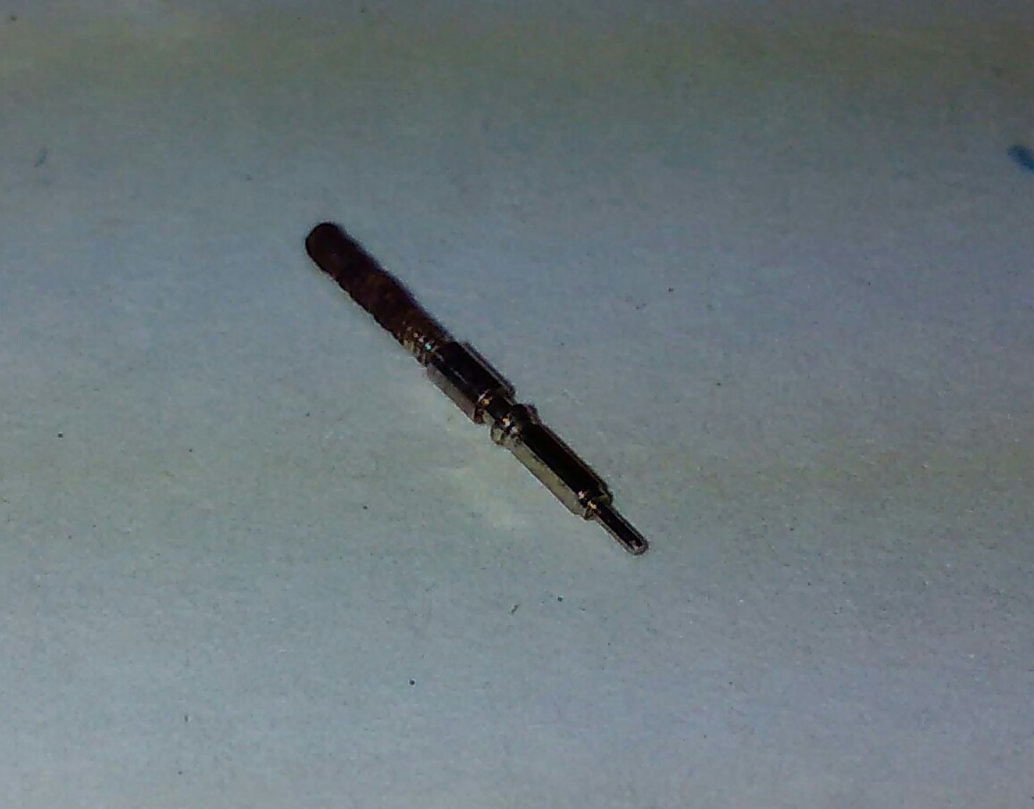

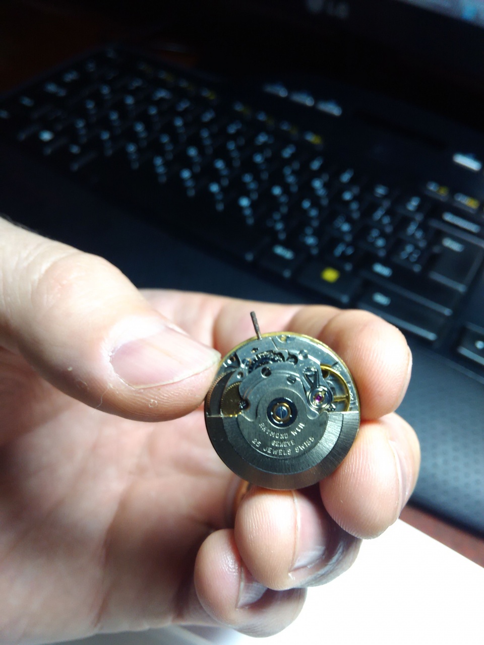

Прошу поделиться советом по ремонту заводного вала.
обломан или если быть точнее - отгнил.
Подобрать аналог не удалось, ремонт мне представляется как либо усадить плотно в латунную трубочку под нагревом, либо пропаять две половинки родного вала и донорского.
какие мысли будут на этот счет?

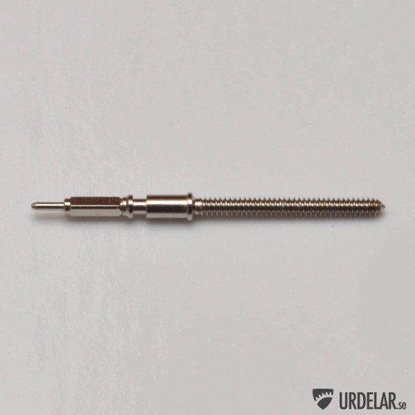

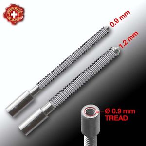

заменить вал или нарастить этот с помощью удлинителя
ищите удлинитель на резьбу 0,9
ваш вал мне кажется неродным - у него нет бортика в начале опорной шейки

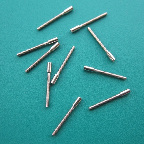

Название: watch-stem-extension-0.9-0.9-internal-and-external-size-pack-of-10-repair-broken-watch-stems-wit.jpg

Есть удлинители, продаются росспью поштучно...
