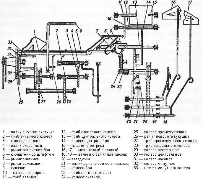

Кинематическая схема часов с кукушкой и счетным колесом
Часы с кукушкой изготовляют на базовой механической основе часов-ходиков. В принципе, это обычные часы с боем, но механизм боя в этих часах отбивает каждые полчаса и час, сопровождая каждый удар кукованием кукушки, появляющейся в окне панели циферблата. Иногда, довольно редко, можно встретить также часы с кукованием без боя.
Принцип работы механизма боя (кукования) заключается в освобождении механизма для начала движения колесной системы, ударов боя и их прекращения. Стрелочный механизм автоматически отпирает механизм боя, после чего он действует в течение короткого времени. Для этого на минутном колесе (32), которое вращается на центральной оси стрелок, закреплены два штифта (33). Эти штифты вращаются вместе с колесом, которое, как известно, делает один оборот в час. Каждые полчаса штифт поднимает двуплечий рычаг включения боя (5). Этот рычаг упирается в штифт оси рычага замыкания (8) и поднимает его. В корпусе часов установлены два деревянных свистка. К верхним концам этих свистков крепятся маленькие меха с крышками, сделанными из кожи. Для приведения мехов в движение используются подъемные валики (18, 19), которые взаимодействуют со звездочкой (20).
Когда один из мехов поднимается, то приподнимает и хвост кукушки. За счет этого фигурка кукушки наклоняется вперед. Сама же фигурка устанавливается на поворотном кронштейне (6).
Когда рычаг замыкания поднят, то он освобождает штифт стопорного колеса (10) и колесо немного прокручивается, в результате чего находящийся на нем штифт падает на выступ двуплечего рычага включения.
После всех этих действий штифт минутного колеса переместится настолько, что освободит лежащий на нем двуплечий рычаг включения. Когда минутная стрелка подходит к числу 12 или 6, то этот рычаг падая возвращается в свое первоначальное положение. Таким образом освобождается штифт стопорного колеса и приводится в действие механизм кукушки.
Появление кукушки происходит следующим образом: фигурка кукушки установлена на специальном кронштейне, который приводится в действие от рычага замыкания механизма боя.
Когда рычаг поднимается, кронштейн кукушки поворачивается, открывая дверцу и в то же время выдвигает кукушку в окно.
При подъеме мехи втягивают внутрь воздух. Когда же мехи опускаются, то на них действует вес крышек и воздух выходит через свисток. В результате свистки издают звук, напоминающий кукование.
Чтобы кукование строго соответствовало показаниям стрелок часов, в механизм боя встроен счетный круг. Он соединен со счетным колесом (24) и вращающимся счетным трибом (23), который крепится на оси звездочки. На счетном круге располагаются выступы неодинаковой величины (размеры выступов зависят оттого, какое количество требуемых сигналов кукушки или боя предусмотрено в данной конструкции часов). При повороте счетного круга очередная выемка оказывается под рычагом счетчика (7). Этот рычаг опускается вместе с рычагом замыкания и останавливает стопорное колесо (10), а вместе с ним и весь механизм.
Дефекты механизма боя
Если вы обнаружили, что фигурка кукушки застряла и не может вернуться обратно в корпус часов, из-за чего дверца не закрывается, откройте заднюю стенку корпуса и проверьте, где находится хвостовая часть фигурки. Она должна быть расположена на верхней плоскости свистка. Если хвост соскочил с нее, верните кукушку в прежнее положение и хорошенько закрепите на кронштейне.
Если звук голоса кукушки кажется вам слишком слабым или звучит надтреснуто и искаженно, то отверните винты крепления мехов и выньте мехи из корпуса. Поднимая и опуская мехи, проверьте их звучание. Причина может быть в засорении звуковой щели мехов. Прочистив звуковую щель мехов, добейтесь нужного тона и силы звука. В том случае, если звук дребезжащий, рычаг меха надо слегка подогнуть вверх. Если же звук слишком слабый — вниз.
Если звук кукушки на получасах и часах не совпадает с показаниями стрелок, проверьте штифт поворотного валика. Он может быть отогнут. Чтобы устранить неисправность, штифт подгибают вверх.
Это легко можно сделать, не разбирая часы, а просто открыв дверцу в правом окне корпуса.
Если количество ударов боя не соответствует фактическим показаниям стрелок часов, снимите гирю боя и поставьте часовую стрелку на то число на циферблате, сколько было ударов боя. Затем повесьте гирю боя обратно и установите показания часовой и минутной стрелок на настоящее время.
Если же несоответствие все-таки не удается исправить, значит, не отрегулирован зазор рычага счета в пазах счетного круга. Отрегулировать его можно, подогнув ножки рычага счета. Чтобы сделать это, не нужно разбирать механизм часов: просто откройте заднюю стенку корпуса и проверьте, в каком месте счетного круга сбивается бой, и подогните носик рычага включения боя в нужную сторону.
Если вы обнаружили, что штифты минутного колеса погнулись или выпали, нужно сделать следующее. Снимите стрелки и, сняв крючок, откройте дверцу кукушки. Затем отверните и снимите панель корпуса. Повесьте гирю боя и понаблюдайте за работой механизма.
Снимите минутное колесо и втулку. Погнутые штифты минутного колеса можно выправить на месте, а слабо закрепленные или выпавшие штифты ставят обратно и закрепляют.
