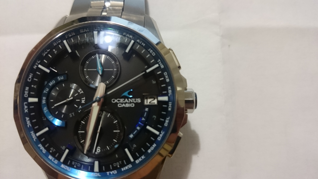

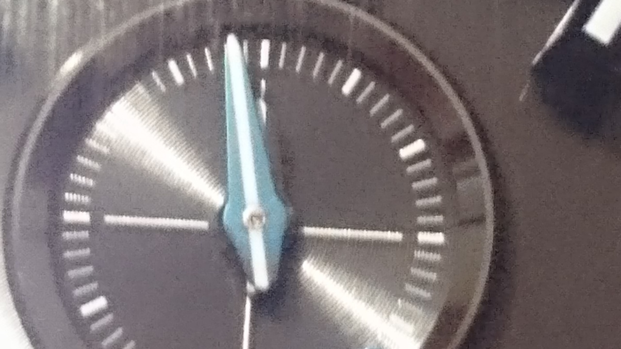

Всем, здравствуйте.
Если можете, помогите разобраться с малым верхним циферблатом. Стрелки стояли ровно на 12, а теперь одна стрелка сдвинулась немного назад. Я так понял, что прошла синхра, т.к. нижний цифер стал показывать на час меньше. Заново выставил все, но стрелка так и осталась. Больше не знаю, что можно сделать.

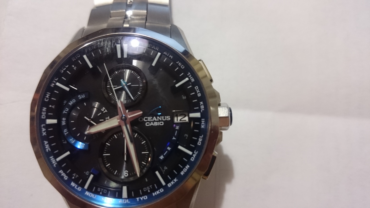

Как синхронизировать не знаю.
В режимах WT и ST минутная отстает.

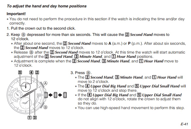

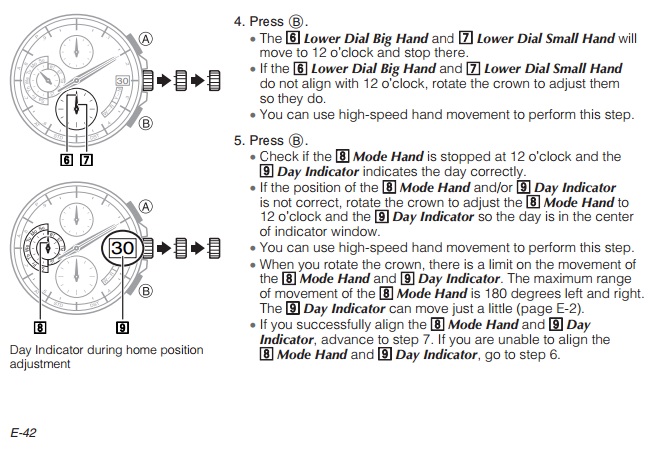

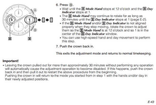

Старый 14.11.2015, 15:53
sailor74 sailor74 вне форума
Регистрация: 09.11.2011
Адрес: Україна, Київ
Сообщений: 469
Сказал(а) спасибо: 150
Поблагодарили 292 раз(а) в 177 сообщениях
Сообщение от newport Посмотреть сообщение
Вручную только на большом цифере.
Да неужели? Очень полезно читать инструкцию, особенно, когда часы слишком умные...
Название: Adjust home positions 1.jpg
ID:	1193463   Нажмите на изображение для увеличения
Название: Adjust home positions 2.jpg
ID:	1193464   Нажмите на изображение для увеличения
Название: Adjust home positions 3.jpg
Этот пользователь сказал Спасибо! sailor74 за это сообщение:
newport (14.11.2015)
