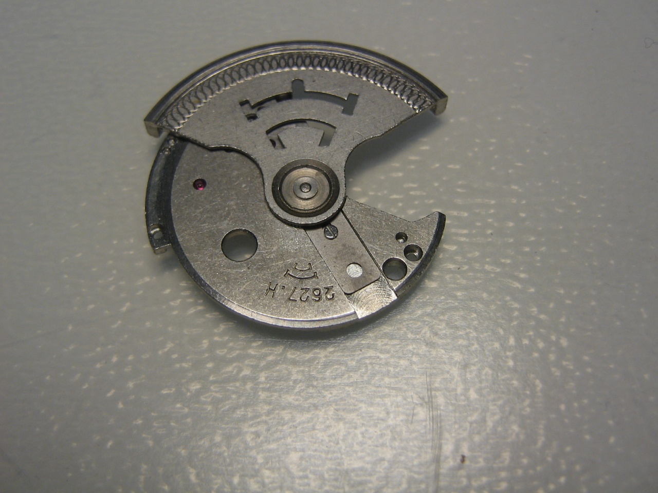

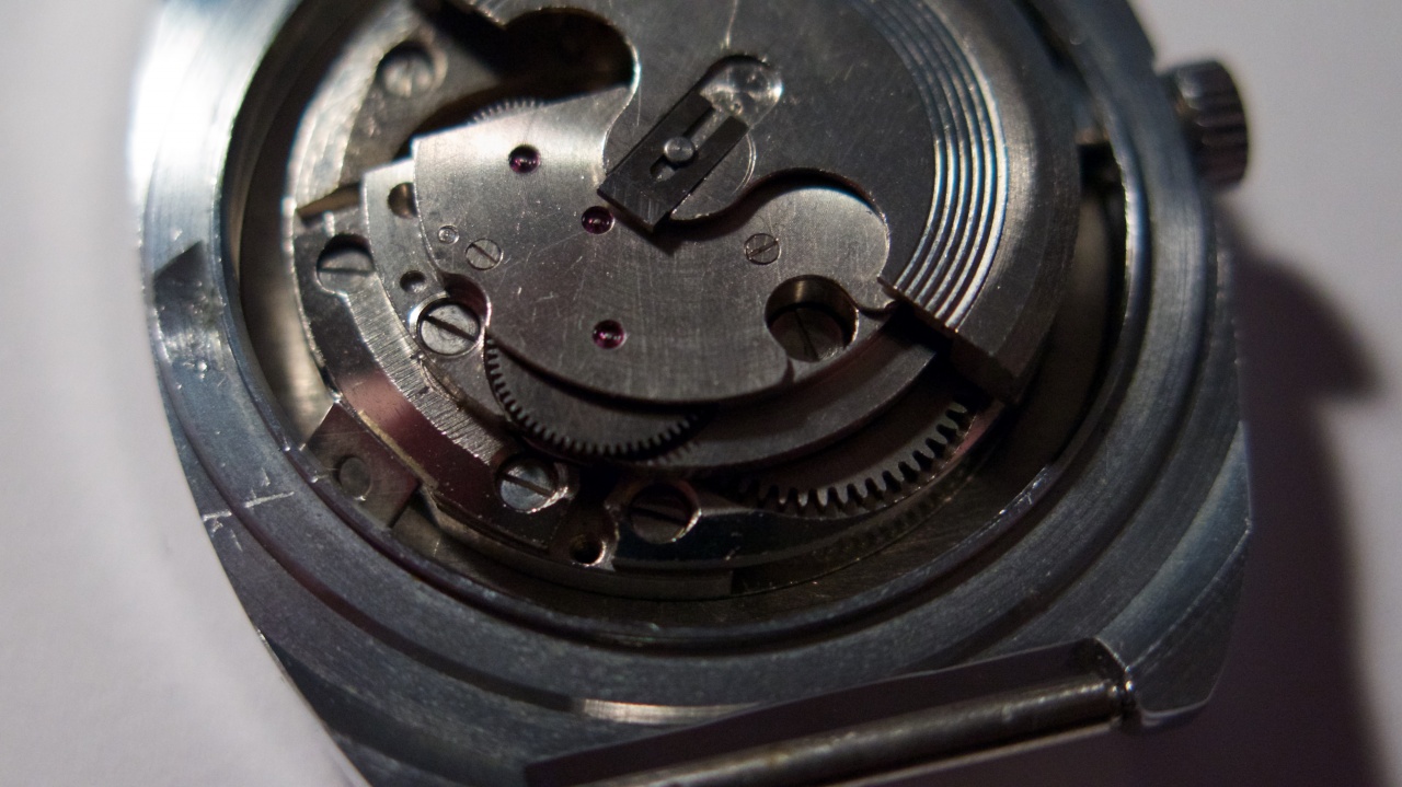

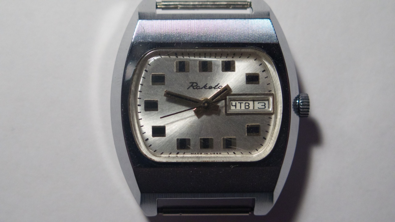

Как такое вообще возможно?
Прошу высказаться .
Вот еще фото

Из чего собрана ? Прошу аргументированный ответ.

Хорошо бы снять блок АПЗ и посмотреть, что под ним...

Блок автоподзавода вообще не похож на Ракету, у Ракеты совсем другое крепление сектора.

Farmazon
Необычная находка! мои поздравления (даже если котлета, то Все равно интересная)
только в качестве гипотезы:
1) некий Кулибин переделал (например мастер во время ремонта) Сектор АПЗ похож на полет (чайка) были вить у них похожие;
2) экскременты ПЧЗ - нет ничего странного что на ПЧЗ пытались сделать АПЗ чуть другим, прилагаю фото одного из экспериментов (не сомневаюсь что таких изделий-прототипов, было множество, и возможно(!) Ваше одно из них)

Сообщение от samun Посмотреть сообщение
Все секторы чем-то похожи. Но на серийных советских механизмах, что-то не припомню такого сектора.
Мне видится два варианта:
1. Очень рукастый дядька взял китайский аналог ориента или сейки и пристроил к Ракете. Весь узел АПЗ.
2. Родная экспериментальная разработка Ракеты.
В обеих случаях смущает, что сектор на стойке и способ его крепления.

Также смущает латунная задняя крышка на Ракете... Я пока за внезаводскую переделку.
