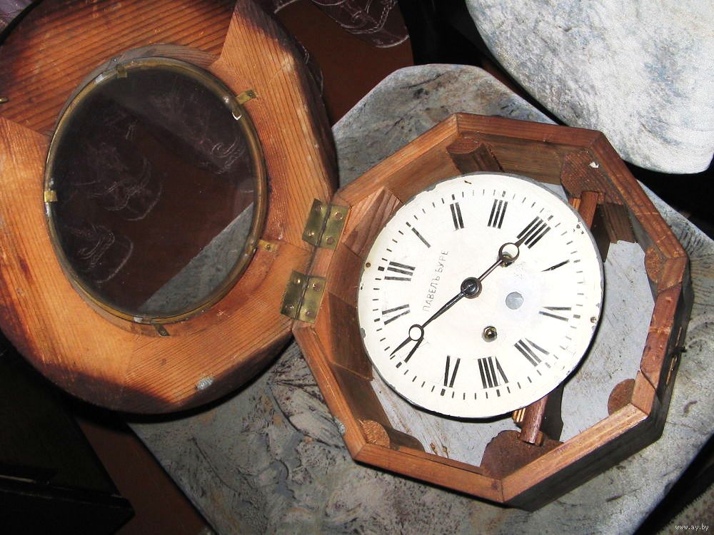

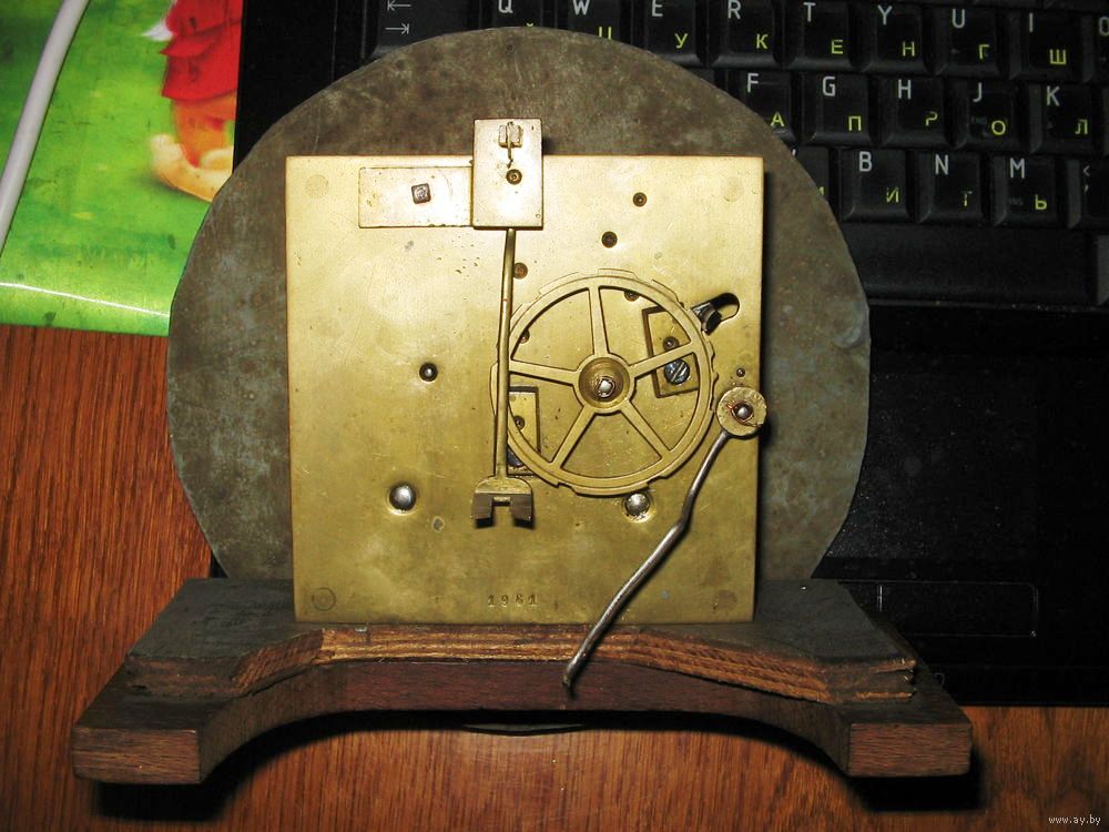

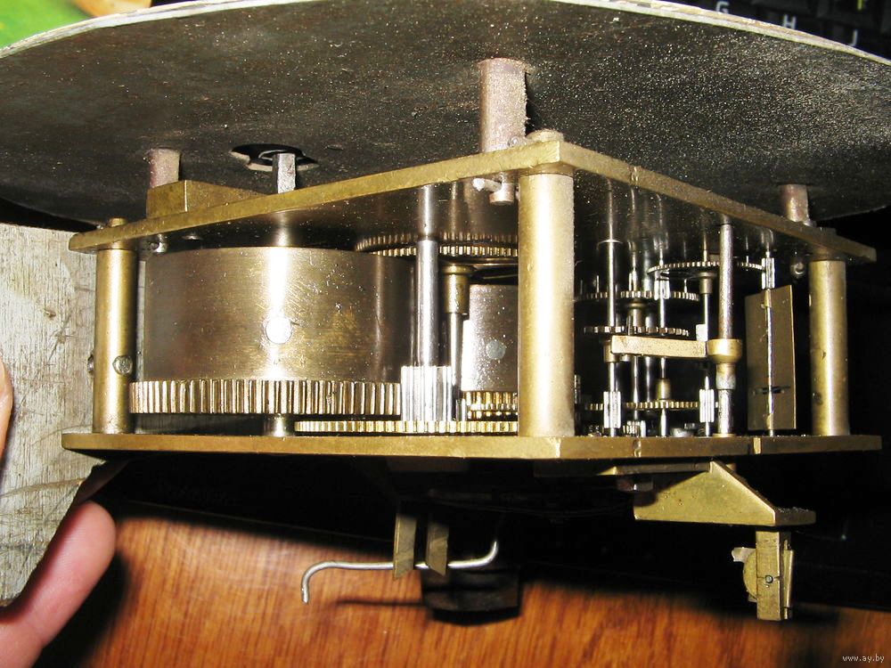

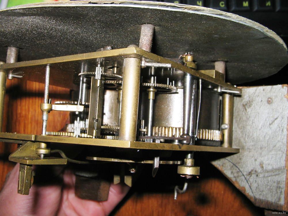

Добрый день.
Вот вчера приобрёл такие часики с надписью "ПАВЕЛЪ БУРЕ" на циферблате.
Вроде всё как обычно, не считая конечно того, что нужно восстанавливать, меня заинтересовало другое.
Механизм на мой взгляд французский спуск не Грахама.
Интересно встречались ли подобные часы кому-нибудь раньше?
С уважением.
С.Д.

Попадались ранние Ленцкирхи с таким видом спуска в шайбе. Выкладывал в соответствующей теме фотки.

Спуск Бракота.Встречались неоднократно.

У меня шайба с таким спуском есть. И - тоже Буре.

Здравствуйте! А мне видится здесь сборка. Циферблат от молчаливой шайбы, а механизм подгоняли под корпус путём установки фанерной прокладки Механизм и правда очень похож на французский.

zyama, похоже на правду!

Да, к сожалению.
Разобрался и убедился что это сборочка такая получилась.
Ну что же и на старуху бывает проруха.....

А я тоже не сразу заметил в цифере отверстие от ключа механизма без боя. Слона-то мы и не приметили!
