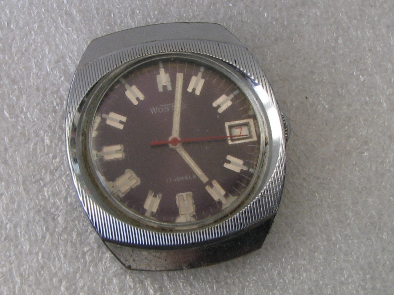

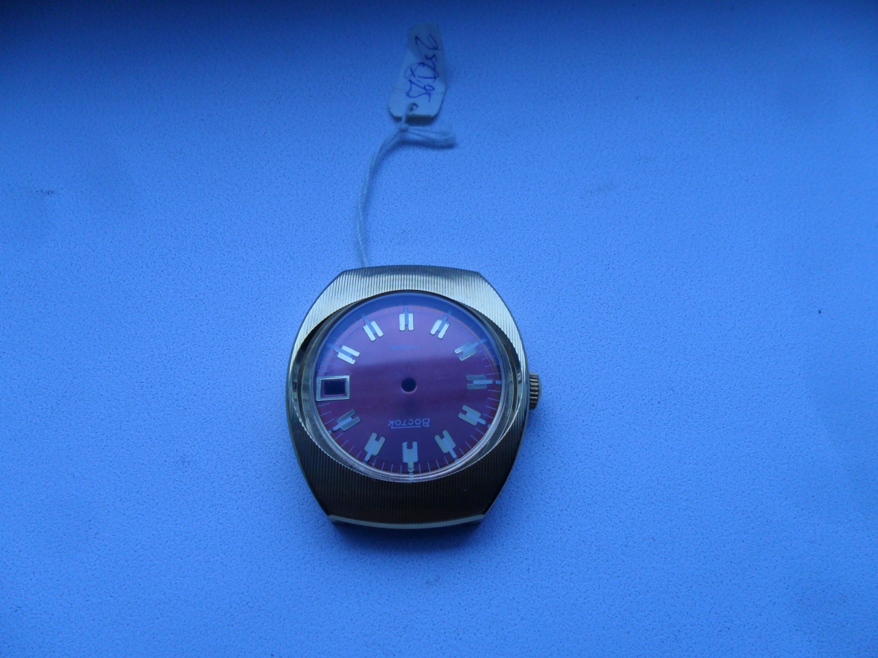

Подскажите какой механизм 17 камневого Востока встанет в этот корпус?
ID:	1183822   Нажмите на изображение для увеличения

Сообщение от ALFA174 Посмотреть сообщение
Встает,разница только в проставочном кольце,замерийте внутренний диаметр корпуса (после резьбы)

в 2214 ЦИФЕРБЛАТ НЕ ПОДХОДИТ.

При чем здесь-2214? 2214- это 18 камней. А вот 2414 - это уже 17 камней. Как Вам написали выше- нужно только проставочное кольцо. и да, циферы от 22 калибра по ногам не подходят к 24, Вы правы.

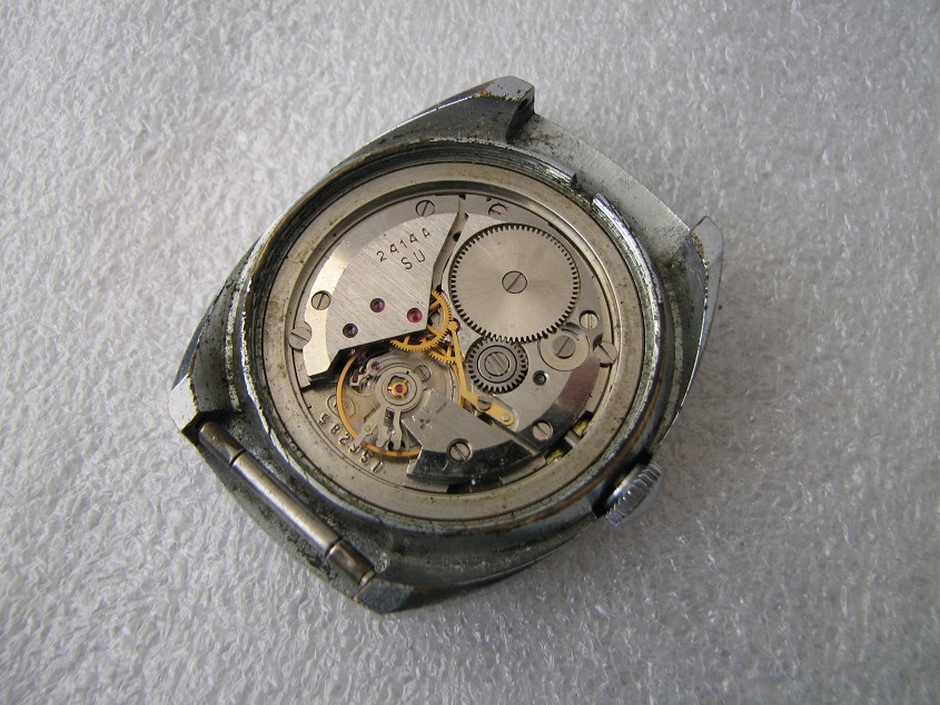

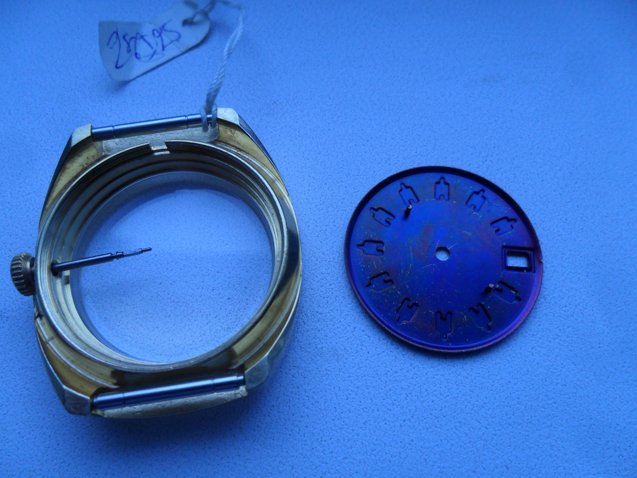

2414 в этом корпусе у меня стоит

ID:	1183929   Нажмите на изображение для увеличения
