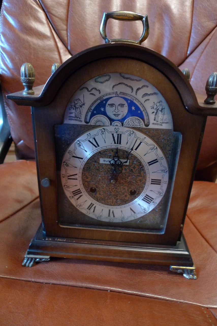

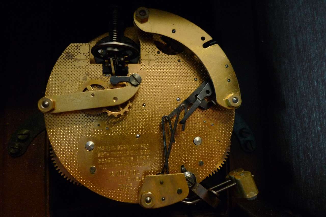

Seth Thomas Moonphase вставать стали...
...очень огорчился.Может кто поможет?

А заводить пробовали?
Это шутка, а если серьезно причины могут быть разные.
На фото плохо видно, но кажется нет смазки на цапфах.
В любом случае нужно к мастеру на осмотр и профилактику механизма.
С уважением.
С.Д.

здесь старый механизм Хермле 130, годов 70-х
он уже изношен - видно по цапфам, стоящим не по центам отверстий
чинить бесполезно - там никелированная мягкая сталь, покрытие стерлось
только менять
в более современных Хермле некоторые цапфы сделали из твердого металла, так что новые механизмы лучше старых
предже чем заказывать новый механизм, выньте старый, тщательно все измерьте (длину оси стрелок)
http://www.clockworks.com/clock-move...ement-130.html
https://www.cousinsuk.com/product/hermle-130020

Да, износ виден... Если трибы всё равно под замену и терять уже нечего - так может попробовать цапфы срезать, засверлить, как в случае поломки, и сделать новые из наконечника сверла? Ну а о футорах я уже и не говорю. Раз трибы низкой твёрдости, то и с засверливанием проблем не будет...

засверлить не проблема, обычное сверло эту сталь легко возьмет
главное - засверлить ровно и точно
а то часто вижу кем-то вставленные цапфы: криво, косо, с радиальным биением, и сама цапфа не цилиндром, а черт знает что
но там еще барабаны тонкостенные: могут быть сильно изношены
просто этот мех по ссылке стоит 179$
мастер за весь комплекс работ по замене цапф, вставке футоров, вставке футоров в барабаны возьмет не намного меньше, но не сможет дать гарантию, что в скором времени еще какая-нибудь деталь не износится
эти механизмы были рассчитаны на 25-30 лет службы и дальнейшую замену
