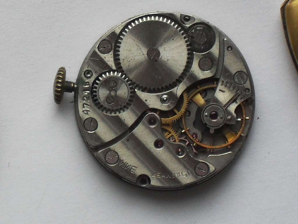

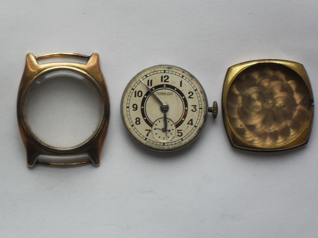

расскажите про эти часы когда сделанны???

Механизм из 70-х. С этим кейсом не сильно гармонирует. Производилась замена?

Я бы добавил к выше сказанному, стальные стрелки.

Я тут не совсем согласен... почему 70х?... явно и механизм и циферблант 60х годов.... и так же явно что этот механизм целиком просто переставили с обычной ЗиМовской Победы в золотой корпус... насчёт стрелок только не совсем ясно отчего они такого странного цвета... Короче вывод: корпус старше механизма лет на 10-12 минимум... да и на разных заводах их делали... я имею ввиду что вроде бы на ЗиМ не выпускали часов в золоте?

истории их не знаю к сожалению...стрелки стальные действительно...

Должны быть позолоченные.

нет с обратной стороны клеймо проба все как положенно)))

Имел ввиду стрелки.

1slot, найдите время, сходите на городскую толкучку и купите там победу 1мчз с приятным вам циферблатом и желтыми стрелками. Будут часы и красивыми и оригинальными и с качественным механизмом - короче, одни плюсы!
