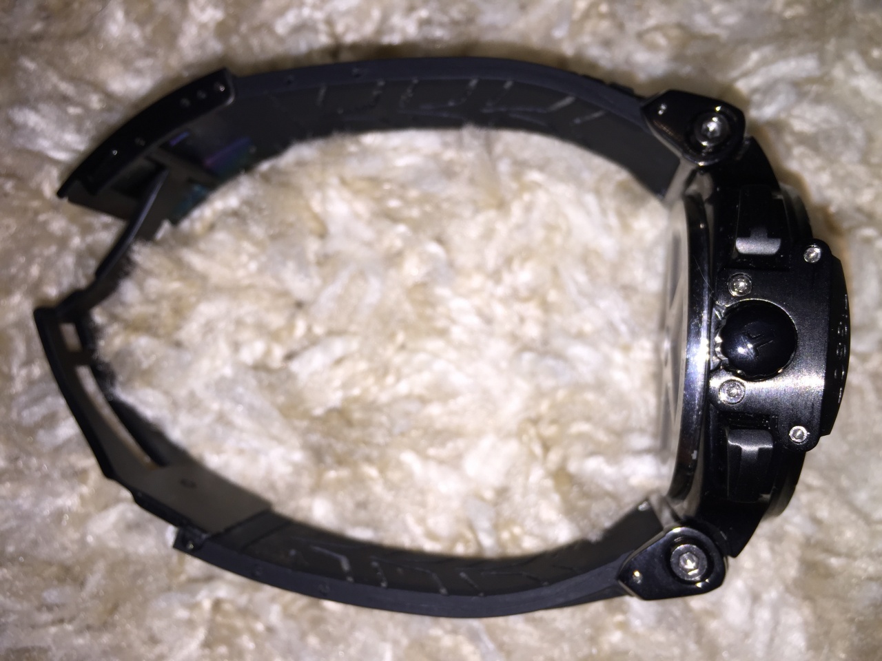

Здравствуйте! Подскажите подделка или нет? Покупал на Ebay

Слишком тонкий шрифт даты, винты без pvd покрытия, цифра на 6 часах вроде бы должна заходить на нижний мелкоцифер.

Ну и по задней крышке отличия в надписях, да и во всем остальном. В оригинале на крышке колесо мотоцикла, а у Вас сюрикен какой-то.

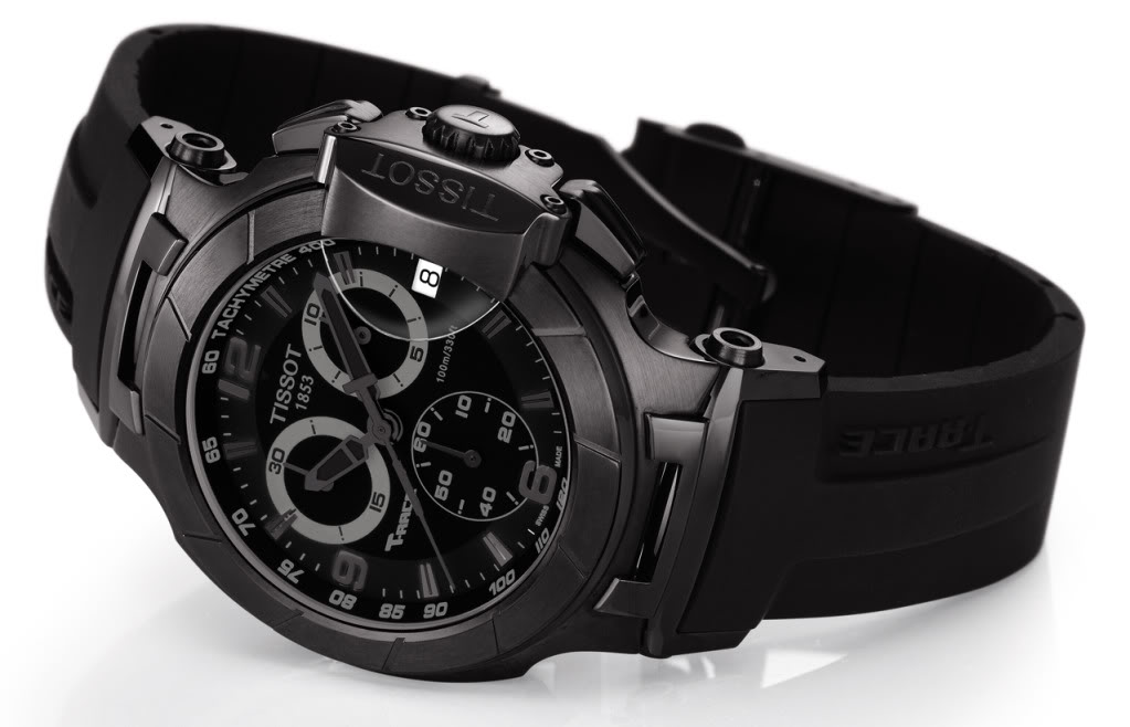

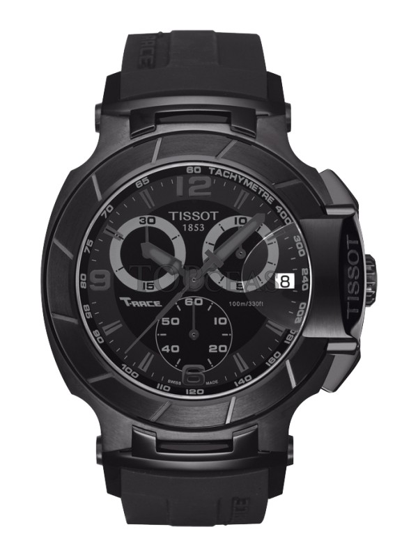

Однозначно левак, ниже фото оригинала, отличия:
- На правом накопителе цифры "10" и "5" выполнены другими шрифтами
- Граница правого накопителя залезает на окошко даты, у оригинала такого нет
- На нижнем накопителе, граница маленького цифера проходит сквозь середину цифры "6" большого цифербалата, на ваших фото граница нижнего "кружка" проходит над шестеркой.
- У оригинала винты заводной на правом боку черного цвета и другой формы, на ваших часах они серебристые и другой формы.
- У оригинала задняя крышка имеет форму слегка смещенной, "повернутой" звезды, на ваших часах она "прямая" и выглядит иначе.
- Прочие мелочи, типа неаккуратно нанесенных надписей на циферблате
- Надписи на задней крышки должны быть другие
- Надпись Tissot над заводной головкой расположена криво
