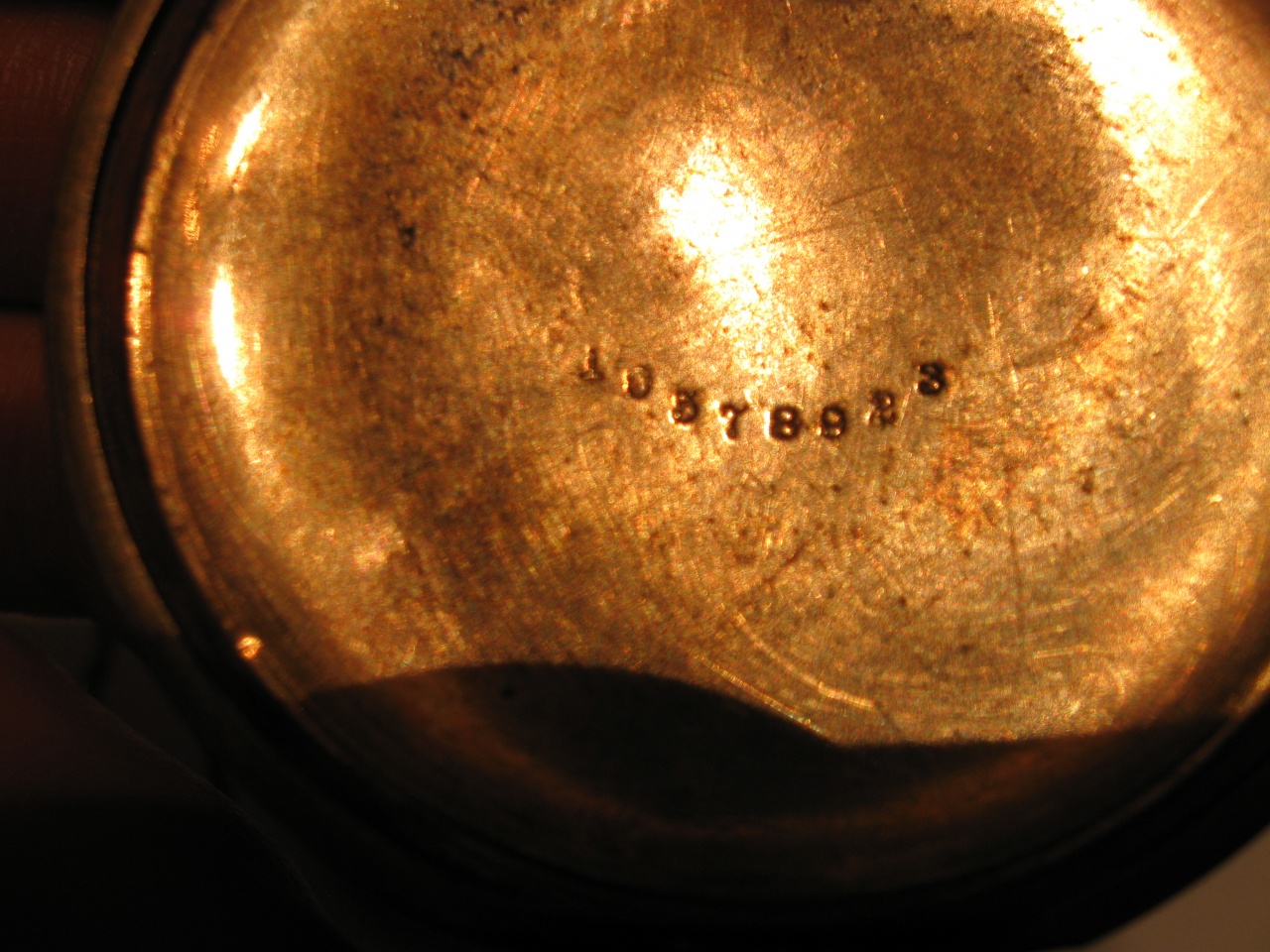

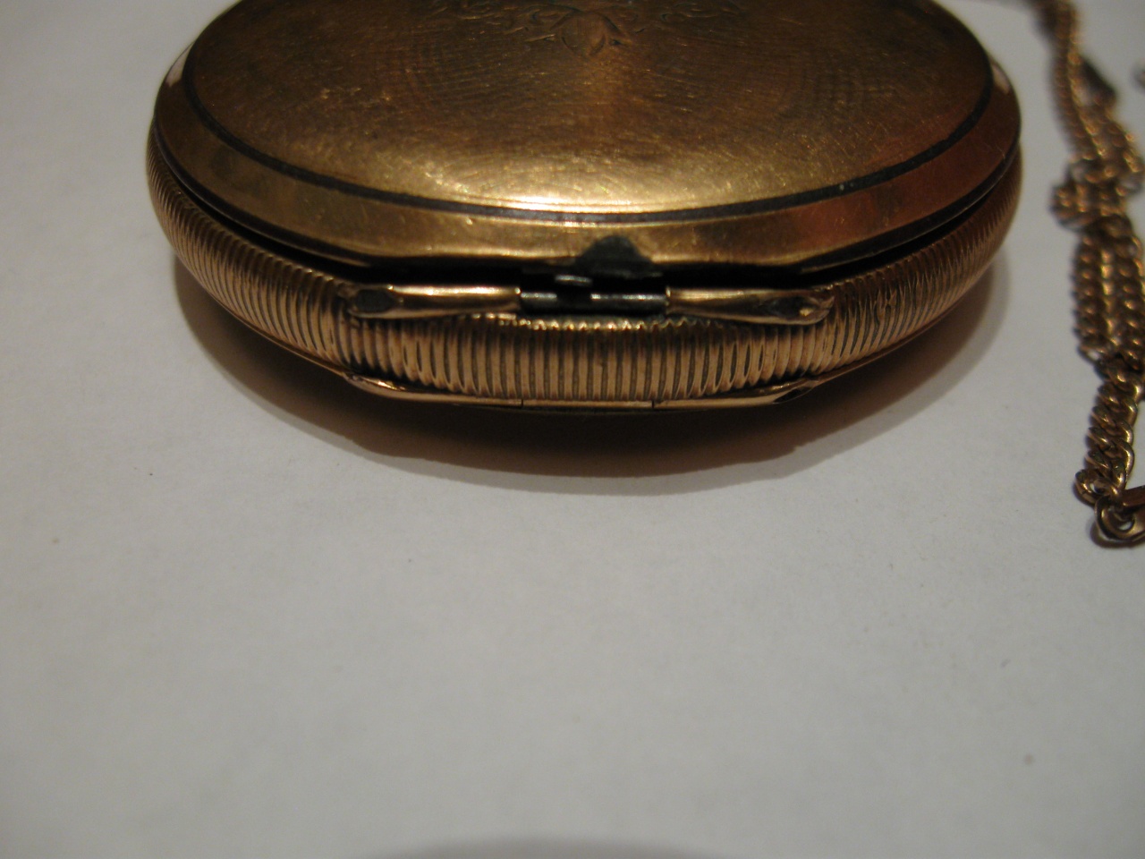

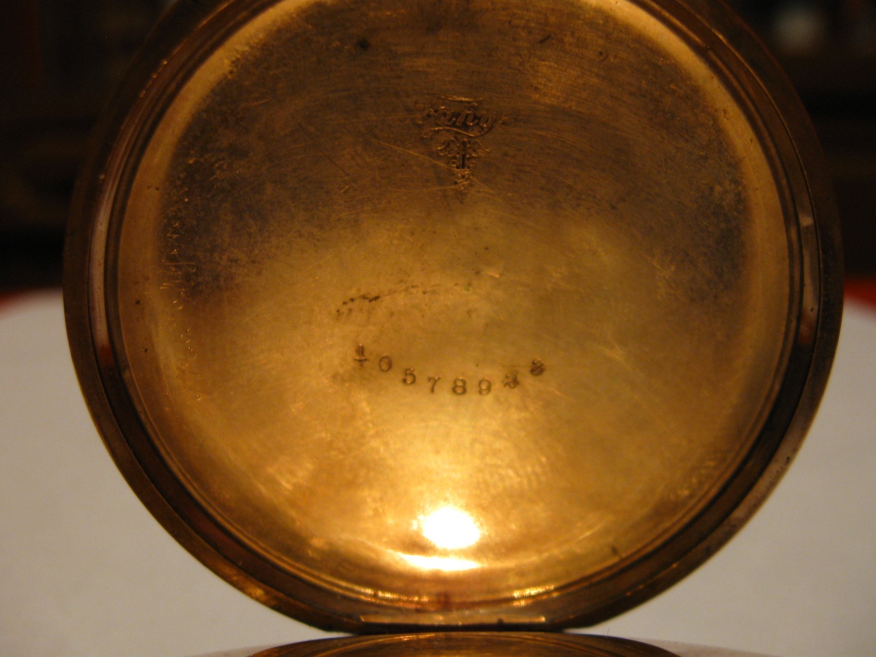

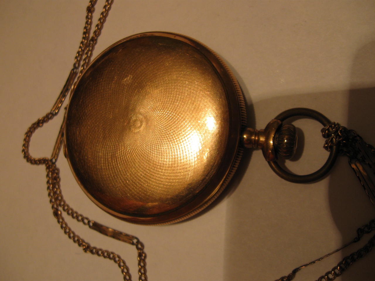

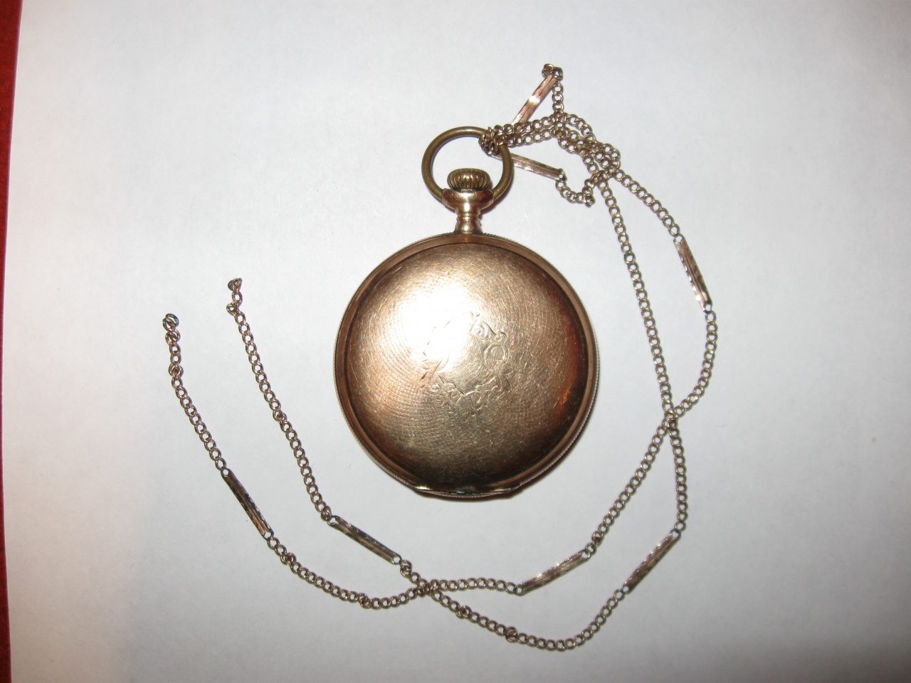

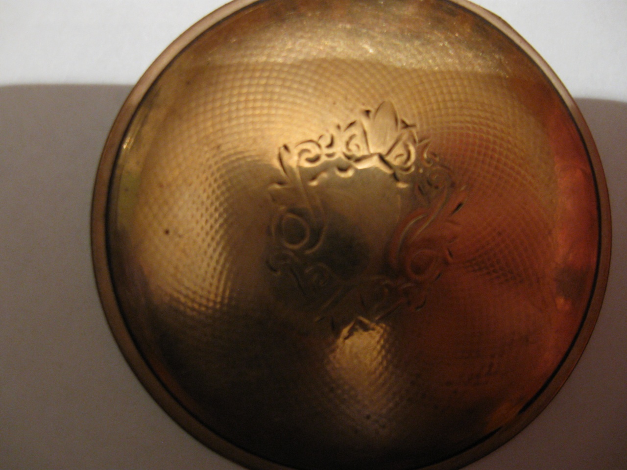

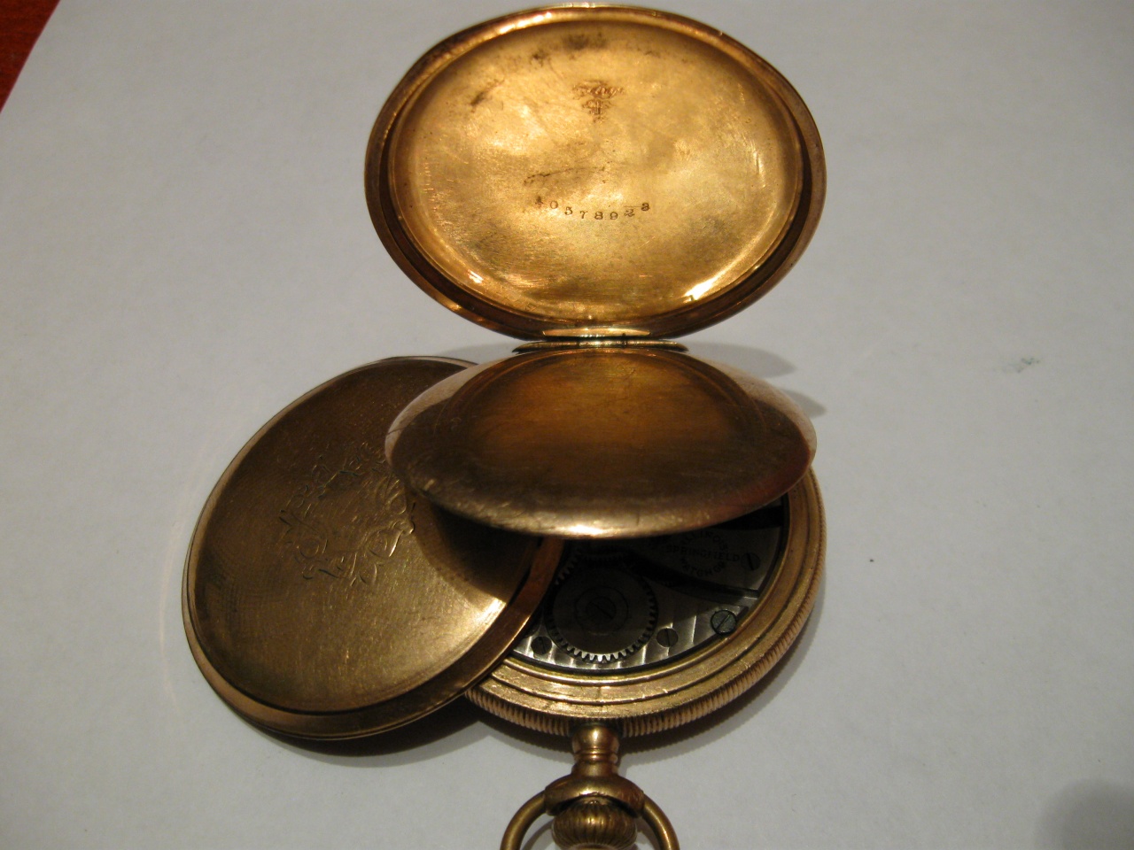

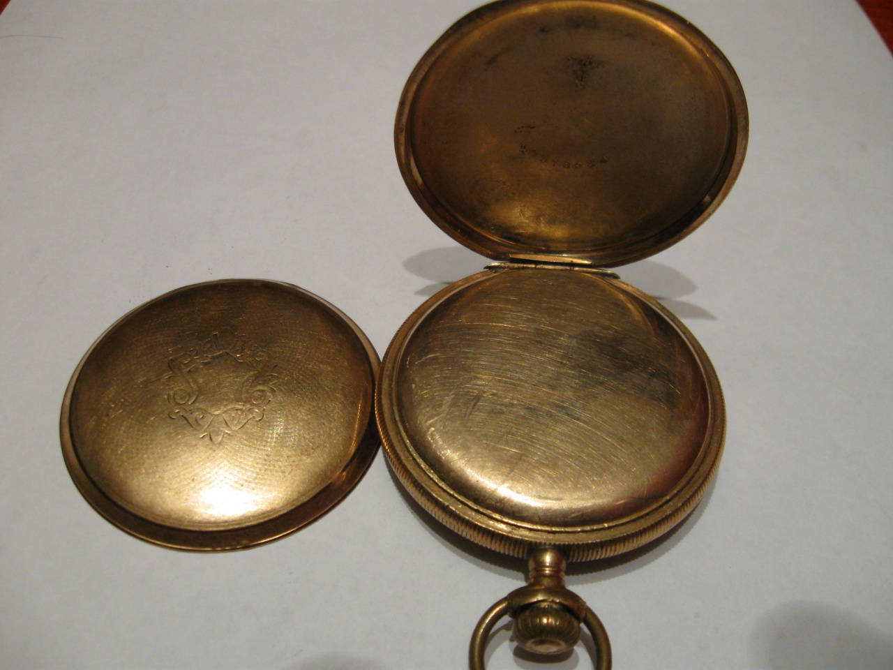

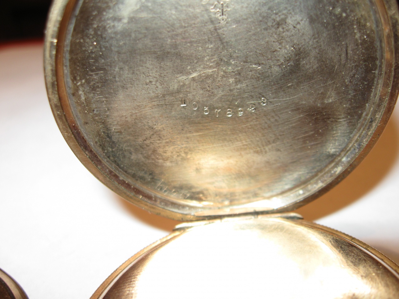

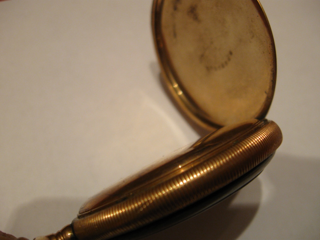

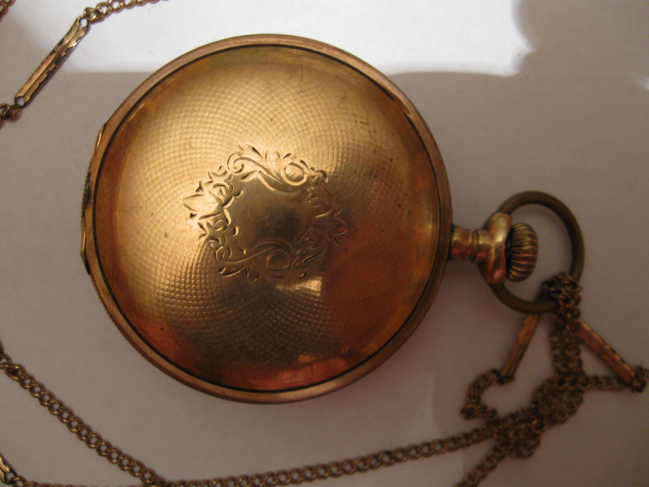

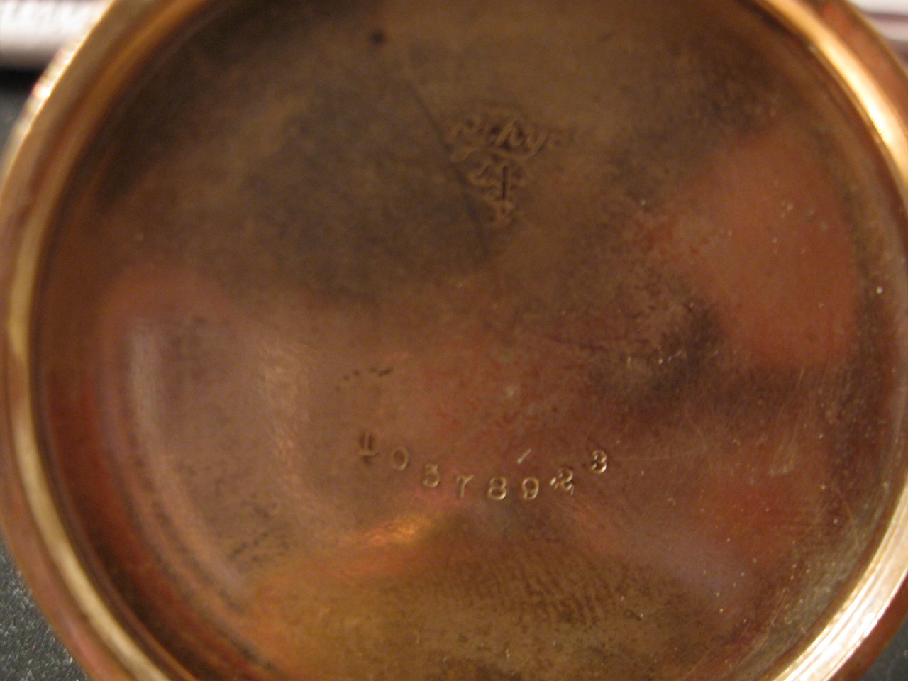

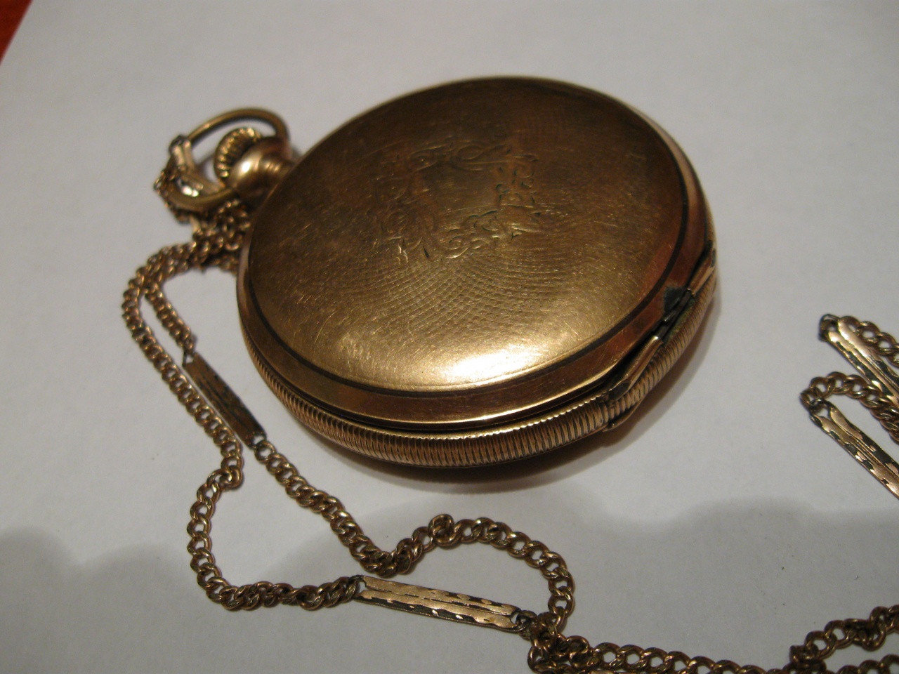

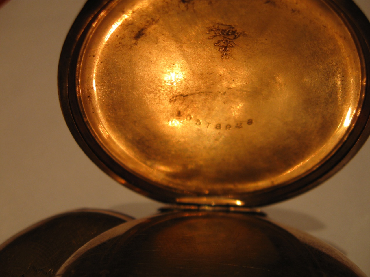

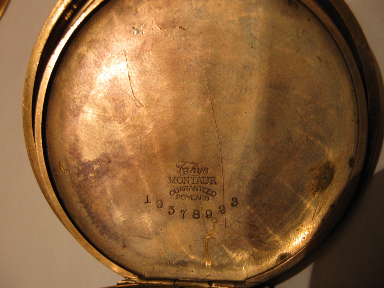

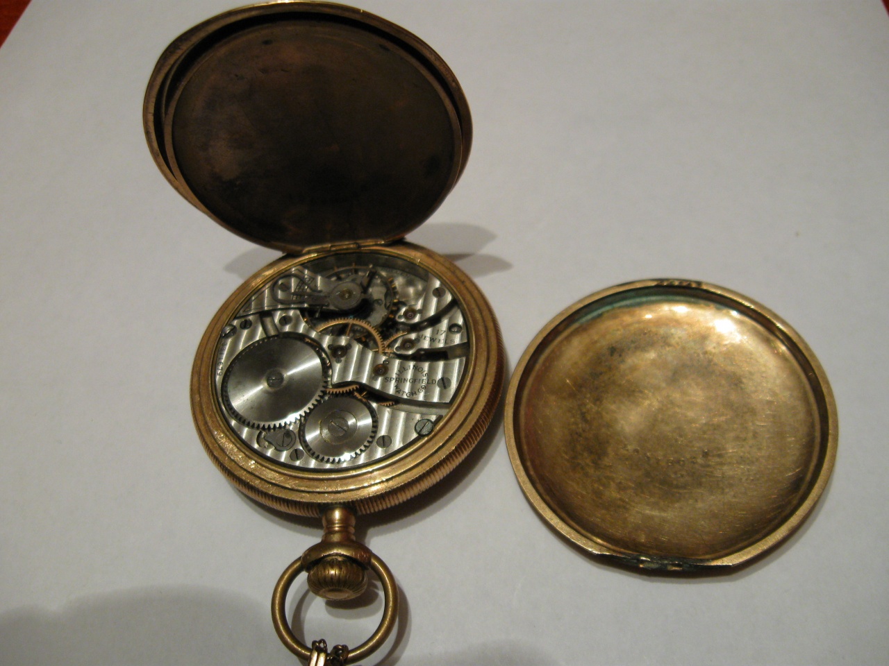

ОЦЕНИТЕ Fahys MONTAUK. Сделаны в США.
Прошу дать ориентировочную ОЦЕНКУ СТОИМОСТИ.

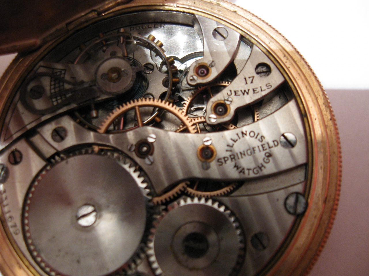

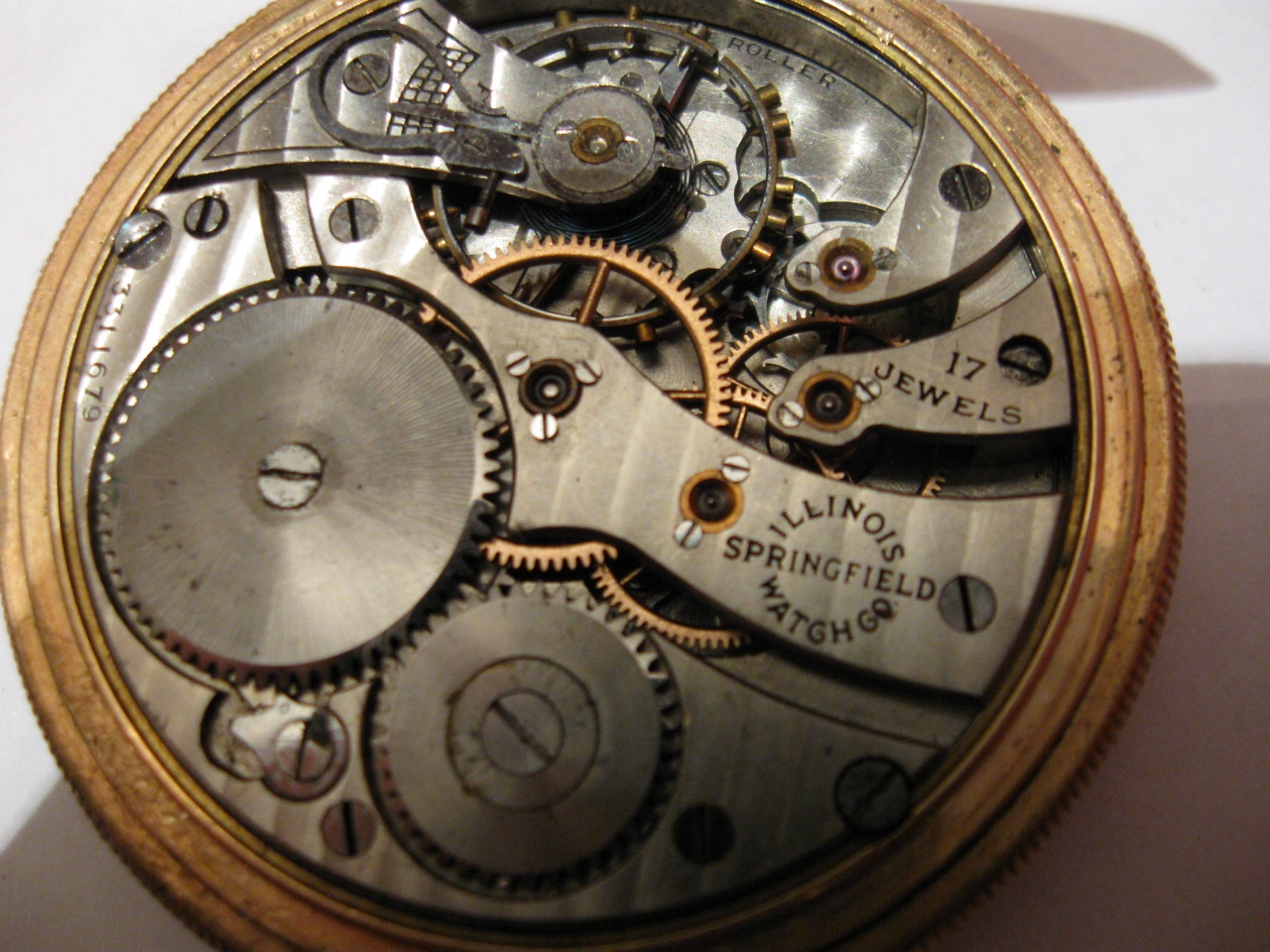

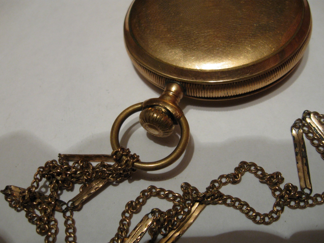

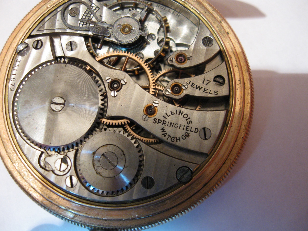

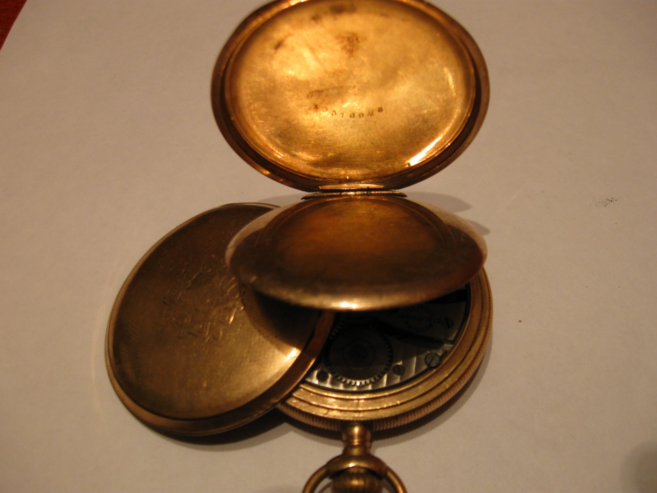

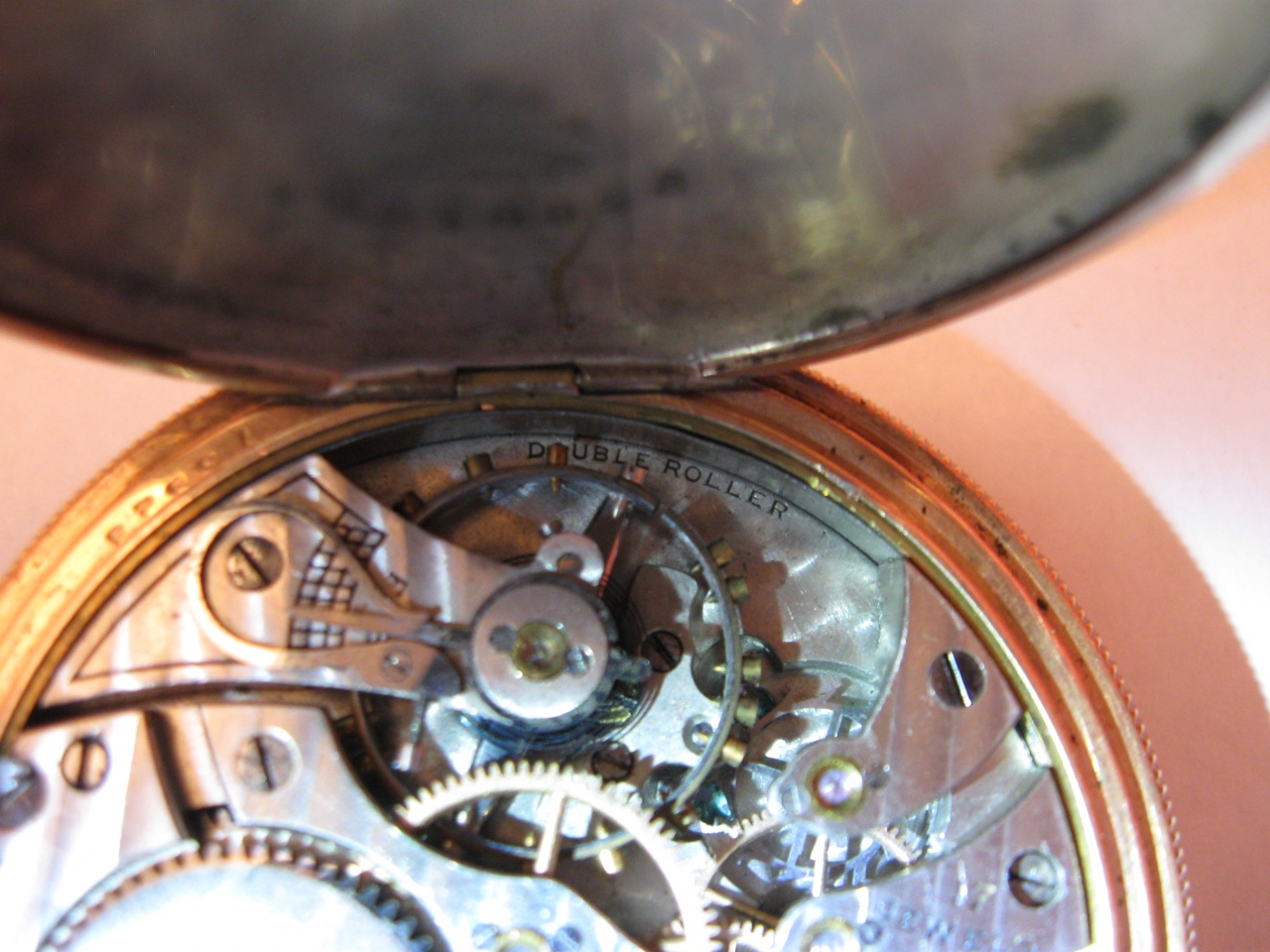

Часы Fahys Montauk карманные. Производство США. Цепочка родная. Пробы драг. металла нет. Но, часы похоже золотые. Индивидуальный номер ┴0578923, перед первой цифрой «0», перевернутая вверх ногами буква «Т», такая: ┴. Надпись прописными буквами Fahys и индивидуальный номер ┴0578923 указаны на всех трёх крышках. Механизм не на ходу. Механизм чистый, без грязи и мусора, без видимых повреждений и заломов. На механизме следующие надписи, читаемые с верху в низ: DOUBLE ROLLER, 17 JEWELS, ILLINOIS SPRINGFIELD WATCH CO, номер механизма: 3311679.

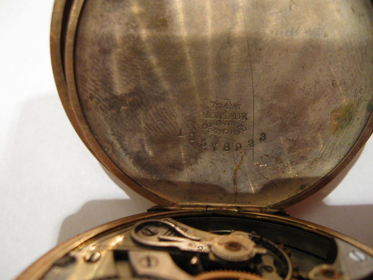

Надписи на внутренней крышке, закрывающей механизм: Fahys MONTAUK GARANTEED 20 YEARS.
Заранее благодарен за ориентировочную оценку стоимости.

1. Часы не называются Fahys MONTAUK. Часы произведены Illinois Springfield Watch Company возможно между 1879 и 1885 годами.
2. Часы не золотые... они позолочены, но очень качественно и не менее 20 микрон(возможно и больше) о том что позолота будет держатся и даётся гарантия на 20 лет тем самым Fahys MONTAUK, производителем корпуса часов.
3. Цена в нерабочем состоянии совсем не велика... даже цифры не буду приводить что бы Вас не расстраивать

Калибр Illinois 404 (потому что корпус hunter и винты не золоченые как у 405). Производство механизма - 1918.
Могут оцениваться только как рабочий материал, т.е. при подробной дефектации мех-ма (а вопросов там много: цифер с трещинами, отсутствие секунды с возможной поломкой оси, почему вообще не ходят и т.д.).
Т.е. цена: сколько даст тот, кому они нужны.

Я тоже думал, (теперь ясно точно) что часы 10х годов... смутило только то что с 1885 ккомпания стала называтся Illinois Watch Company без Springfield...

Сергей, они даже когда в 1928 стали Hamilton - нумерации не нарушили.
