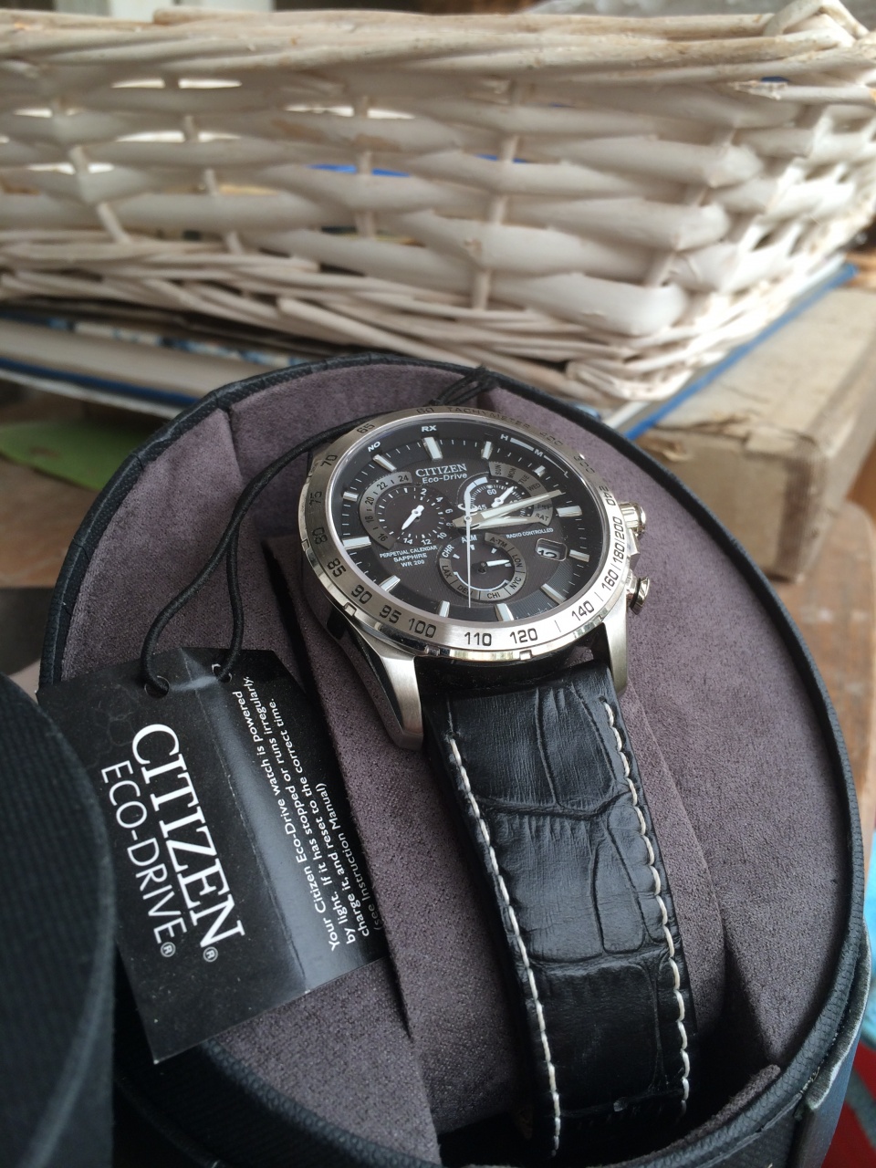

Проблема с акумулятором у Citizen AT 4000-02 E
Здравстуйте купил пол-года назад Citizen AT 4000-02 E в магазине First Class Watches ,не обратил внимание ,но , помоему ,аккум. хватает на 1.5 месяца при нахождении в коробке ,заряд на 2-й риске сверху , т.е. средний .
Как проверить аккум. ,есть гарантия , но надо отсылать в Англию , это морока и деньги и нервы .Спасибо .

Зарядите его полностью, подержите на свету-на солнце по дольше. И вообще чтобы не было проблем надо держать на свету,а не в коробке.

Спасибо , но , а как же , типа , 1.5 года в режиме энергосбережения , без источника света ?

полтора года обещают при неполном заряде аккумулятора?

На неполной около 0.5 , но не 1.5месяца ,в режиме энергосбережения.

А в каком году изготовлены часы? Сколько лет они ждали, находясь в темной коробке, пока вы их купите?
Вам всё верно советуют, зарядите их сами полностью. И только после этого, можно смотреть/наблюдать, правильно они будут держать заряд или нет.

огромное спасибо всем , положил их в полдень на подоконник ,через 3 часа нельзя было взять в руки -так нагрелись , но теперь полный порядок

А вот этого допускать нельзя - теперь аккумулятор под замену.
