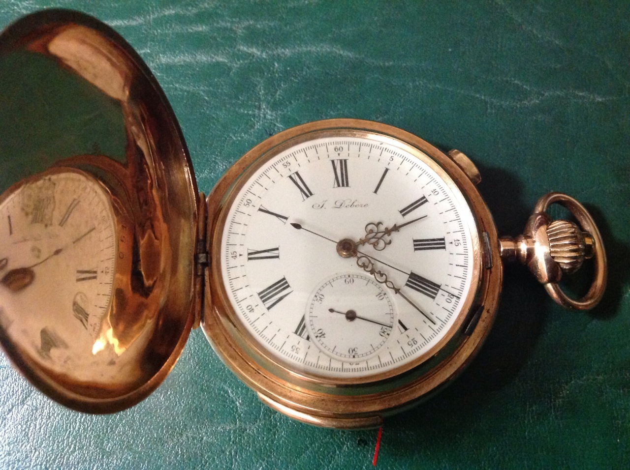

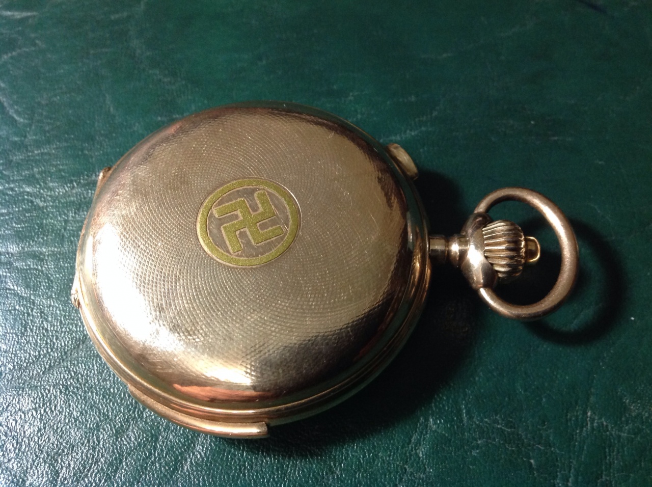

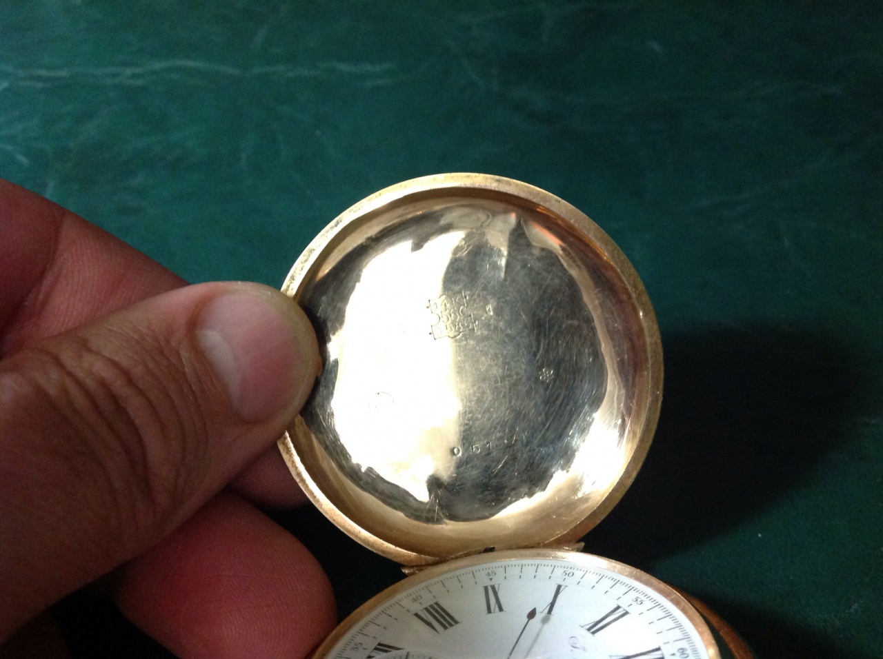

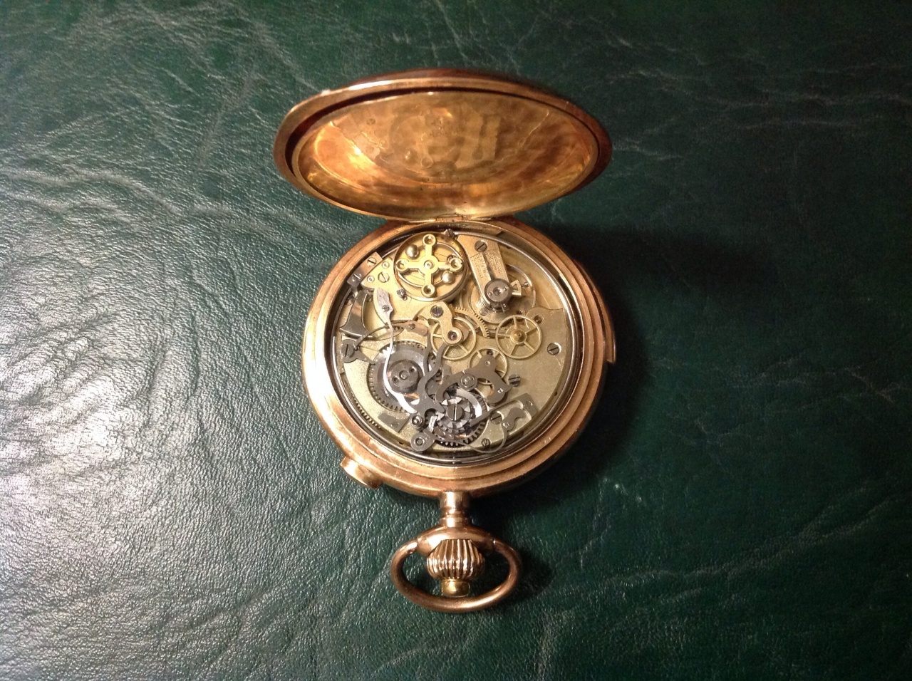

Всем добрый вечер, четвертной репитир золото 14 карат. Вес 87 грамм , конечно по корпусу досталось им ( не берегли) , а так все работает колокола бьет , хронограф тоже . Не могу вытащить заводную головку чтобы выставить время, кстати на Вотте выталкивал и вытащил с концами , теперь придется в ремонт нести . Иногда думаю что время по другому выставляется. Жду советы специалистов!!!! Всех с Наступающем.... Ну и по редкости и к чему свастика????

Вытяните "кочергу " ( которая находится в районе 4-часов ) и переводите время головкой , как закончите , верните её назад . Головку не тяните !

Данная свастика к бюргерам не имеет никакого отношения . Не в ту сторону закручена , а вот на купюрах Российской империи были именно такие !
Бывает , что головка вращается только в одну сторону .

четвертной репетир-хронограф Le Phare
как выше сказали, перевод стрелок активируется вытягиванием подавки под ободком на 4-х часах
стрелки можно вращать на Ле-Фаре в обеих направлениях, но не вздумайте вращать их во время работы репетира

Потянул за нее и сломал. Сразу вспомнил как в Юности пытался авто чинить ... никогда не получалось , зато все руки сбивал. А кочерга насколько должна выходить??
Сообщение от Dima343 Посмотреть сообщение
А на сколько подавку можно тянуть, а то одну уже сломал, и вроде надпись на часах другая...

Не тянуть, а сместить по периметру ( окружности ) корпуса. Она может сместиться вдоль периметра ~ на 1-2мм. к направлению к головке. Там специально сделан паз. По этому пазу и смещается поддавка.

Спасибо все получилось, а все таки что за фирма и кто производитель, возраст ну и стоимость при мерная , редкие или нет...? Если есть информация буду признает лен!!!
