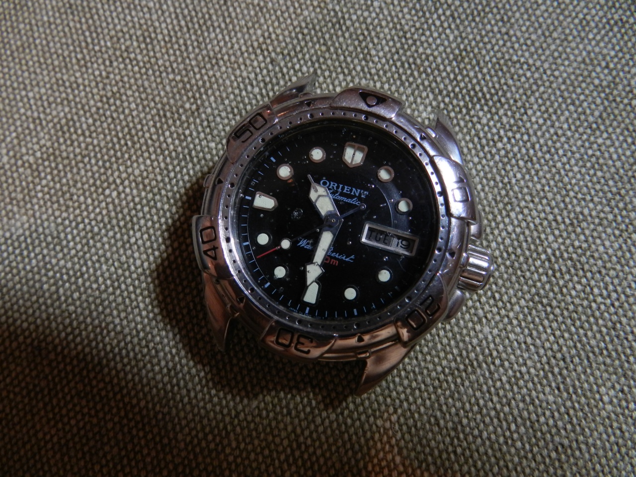

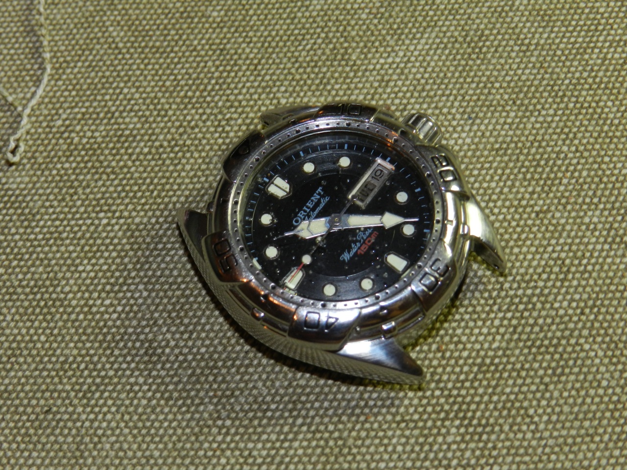

Ребята вот пришлось создать эту тему,достался ориент дайвер,всебы ничего но вот стекло со сколами от поподания горячего металла при сварочных работах,короче точки по всему стеклу,как снять безель чтоб достать стекло и заменить.

Сообщение от Popeye78 Посмотреть сообщение
,как снять безель
Я снимал у Сейки отвёрткой, вставил в щель и повернул. Безель выпрыгнул.
Этот пользователь сказал Спасибо! Seiko 910068 за это сообщение:
Popeye78 (16.10.2015)
Старый 16.10.2015, 20:47
Аватар для Popeye78
Popeye78 Popeye78 вне форума
Регистрация: 28.12.2013
Адрес: Россия Красноярск
Сообщений: 887
Сказал(а) спасибо: 3,084
Поблагодарили 3,931 раз(а) в 601 сообщениях
Seiko 910068а ничего там не разлетится,ну вроде там какой-то механизм чтоб щелкала.

Там щелкает проволока, которая в безель вставлена по кругу.
ничего там не разлетится?
Нет. Там одна деталь.

Можно еще тупым столовым ножом снять.

Стекло просто запресовано. Безель снимать не обязательно.

Мне стоило огромного труда снять безель на часах Orient Mako,кольцо там было сплошное по кругу,а сам безель сидел очень плотно. Может от жесткой эксплуатации так засел и это не ко всем моделям можно отнести,но то что без полировки потом не обойтись это точно,а в худшем случае придется искать новый безель. А стекло как уже сказали выше можно заменить и без этого.

во первых, никаких металлических предметов
найдите что-то пластиковое и аккуратно начинайте приподнимать безель, где-то на его окружности будет место, где он приподнимется чуть выше, чем в остальных местах, от него и начинайте, главное не применять излишнюю силу
