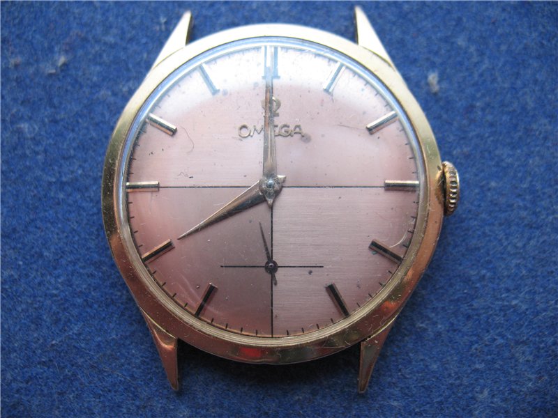

Такие часки появились в моей коллекции, но я не могу определить модель.

Здесь родной исключительно механизм.

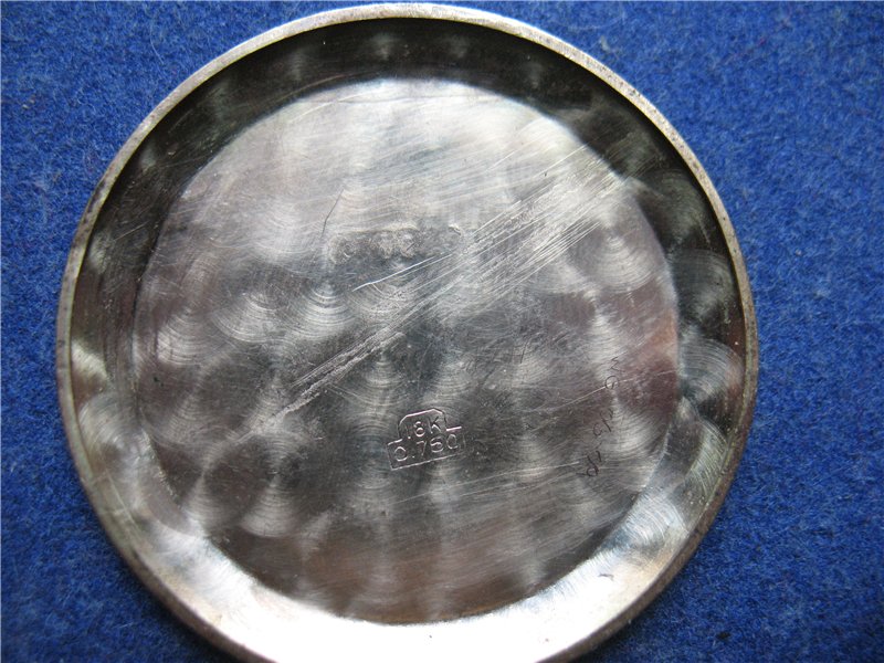

Странно - на крышке стоит золотая проба, при этом крышка совсем не похожа на золото, ни на белое, ни на любое другое.
Лучшее - враг хорошего.
Старый 17.10.2015, 14:49
Aristei Aristei вне форума
Регистрация: 16.08.2015
Адрес: Украина
Сообщений: 25
Сказал(а) спасибо: 8
Я то же это заметил. Получается крышка только не родная?

Совершенно нормальная старенькая Омега 1961-го года выпуска.
Таких довольно много гуляет по рукам. Никакой особой модели у них нет, просто винтаж.

Я смотрел по клейму на крышки у подбных часов, где проба не хватает треугольника c надписью Omega watch and Co или может быть без него?

Сообщение от yurikim Посмотреть сообщение
Я, как дилетант, поинтересуюсь:
- Слово "Омега" на цифере нормально так исполнено????
- там же буквы "свисс мейд" просто взяли да потерялись???
- стрелки приваривали или клепали? Как должно быть правильно?
- задняя крышка точно оригинальная?
- корпус... он точно он? а циферблат какими прогрессивными технологиями к меху притянут?
А ссылку на каталог 1961 года, где сабж упомянут, дайте, пожалуйста.... если не сложно....
Спасибо, а можно в дальнейшем ссылаться на эту фразу, как на мнение авторитета? Если разрешите, конечно. При продажах там, и вообще...
Вот почти такая же у Германа:
А точно у Германа в Омеге все по фен-шую?
Извините за многобукв, просто все, что связано с винтажными Омегами мне дюже интересно... Пытаюсь перманентно учиться....

На механизме мост барабана не того цвета.
Каждая выпущенная модель часов имеет артикул. Тем более у такой фабрики, как Omega. Например, ref. OT 14707, анонсированной в конце 50-х. И эти часы циферблатом похожи на 14707 7, только вот корпус вообще не от этой модели. Он меньше, дужки не той формы, как и задняя крышка. Да и над циферблатом колдовали.
