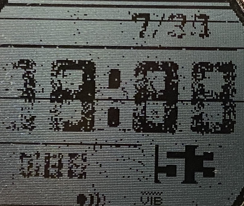

Ребята, помогите, что делать. Месяц назад разрядилась батарейка, заменил ее на Varta, с ней все работало прекрасно, но видимо из-за того, что не очень хорошо закрутил крышку или не обработал силиконовой смазкой резиновое уплотнительное кольцо, в часы попала вода, когда плавал. На экране появилась рябь (см. фото), потом неразборчивые знаки, потом все исчезало, то снова появлялось, то время обнулялось, но снова все пропадало. Вечером того же дня разобрал, просушил - часы снова работали. Но через еще часов пять появился значок, что батарейка садится (ее я не менял). Купил новую батарейку, еще раз просушил, продул феном, - с новой батарейком часы проработали 5 дней, потом снова рябь, восклицательный значок о разряженной батарейке, снова обнуление времени, несколько секунд все работает и снова рябь. Что делать? Хелп!

Разбирать механизм, промывать очистителем контактов. Может помочь. Если какой-либо элемент от замыкания вышел из строя, то бестолку.

Сообщение от CraftyHorse Посмотреть сообщение
Самое интересное, что уже после того, как я задал на форуме свой вопрос, я поставил в часы старую батарейку, на дисплее появилось небольшое мерцание, а потом все снова заработало и пока работает, но скорее всего эта проблема через какое-то время может опять повториться. То есть дело не в батарейке и не в дисплее. Непонятно только, почему они то вдруг начинают работать, то отрубаются - если бы они все время не работали или все время работали, не было бы вопросов.
А какой очиститель может подойти для очистки контактов?

Никому не известно в чем конкретно может быть проблема. Вода содержит соли, которые проводят электричество. Они либо сами, находясь в часах, являются источником проблемы, либо уже последствия замыканий через них, даже при их отсутствии.
Любой очиститель контактов для плат. Или изопропиловый спирт. Если дисплей на быстросъемном шлейфе - снять и контакты под шлейф промыть.
Сам дисплей лучше не мыть. Очиститель испаряясь охлаждается и тянет на себя влагу из воздуха, она замерзая расширяется, что может к последствиям привести.
именно оно.

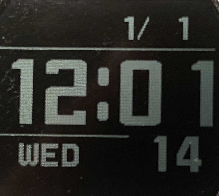

Похожая ситуация
Часы gba 800
Ставлю новую батарейку работают час потом сигнал что разряжается
Достал прогрел слегка феном и все работает на пол часа
На плате следы от попадания воды
Обычным спиртом протирал не помогло
Мастера в городе нет
Думаю поможет ли очиститель контактов

При работающей батарейке и воде внутри происходит окисление контактов, выделение солей, которые приводят к замыканию, разряду батарейки и разъеданию контакта. Я не использовал бы различные очистители. Не известно, как они будут воздействовать на контакты. Любая спиртосодержащая жидкость, просушить и зачистить контакты зубочисткой и хлопковой тряпкой. Восстанавливайте контакт и будет вам счастье.

Сообщение от Baush Посмотреть сообщение
Сделайте спиртобензиновую смесь - спирт этиловый или изопропиловый + бензин калоша. Под микроскопом по всей плате пройтись и убрать весь налёт. Осмотреть на наличие окислов. Их убрать механически скальпелем и при необходимости пропаять микропаяльником.

Старый 20.10.2024, 10:35
Baush Baush вне форума
Регистрация: 17.07.2019
Адрес: Dim
Сообщений: 82
Сказал(а) спасибо: 80
Спасибо большое,
Я не особо спец дальше лазить доюсь
Написал мастерам по ремонту телефонов и прочей техники предложили сделать ультразвуковую ванну
Думаю в понедельник отнести
В принципе при таких диагнозах есть шанс что они будут жить?

Ничего удивительного. Это лет 30-40 назад можно было 100 Вт паяльником бытовую технику чинить. Сейчас всё измннилось. Прежде чем мыть надо под микроскопом осмотреть плату, она не такая уж большая и сложная, и выявить вероятный источник проблемы - налёт или окислы. Просто так мыть особого смысла нет.
