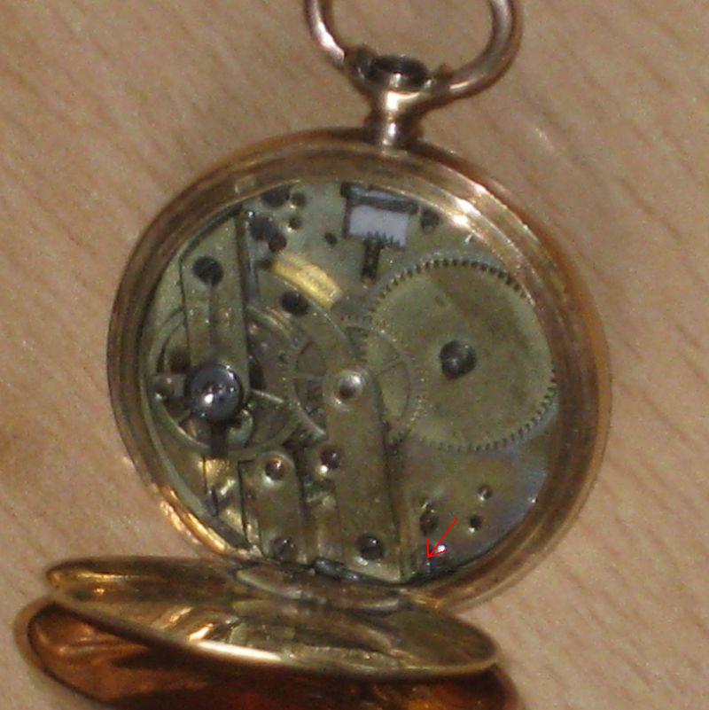

Никак не соображу, как вынуть механизм из женской цилиндрухи.
Может, есть какие-то тонкости? Имеется один боковой винт, но он полностью не откручивается, так как частично находится под мостом центр колеса.
Фото ниже:

Если не ошибаюсь, то надо сначала вынять вал с головкой, открыть крепления механизма в корпусе, снять верхний рант со стеклом и оттуда же вынять механизм. Фото лицевой части упростит выводы.

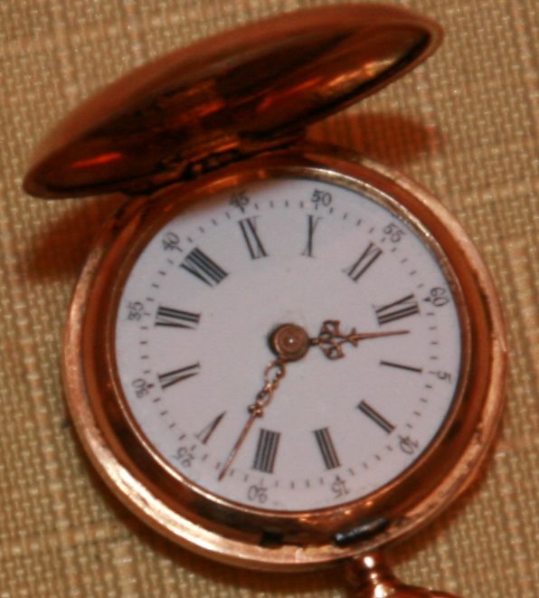

Вал, ессно, вынул. Креплений механизма в корпусе как-то не вижу.
Стекла не было.
Фото лицевой части ниже.

Рант снимите и аккуратно вынимайте механизм. Крепежный винт полностью выкручивать необязательно...

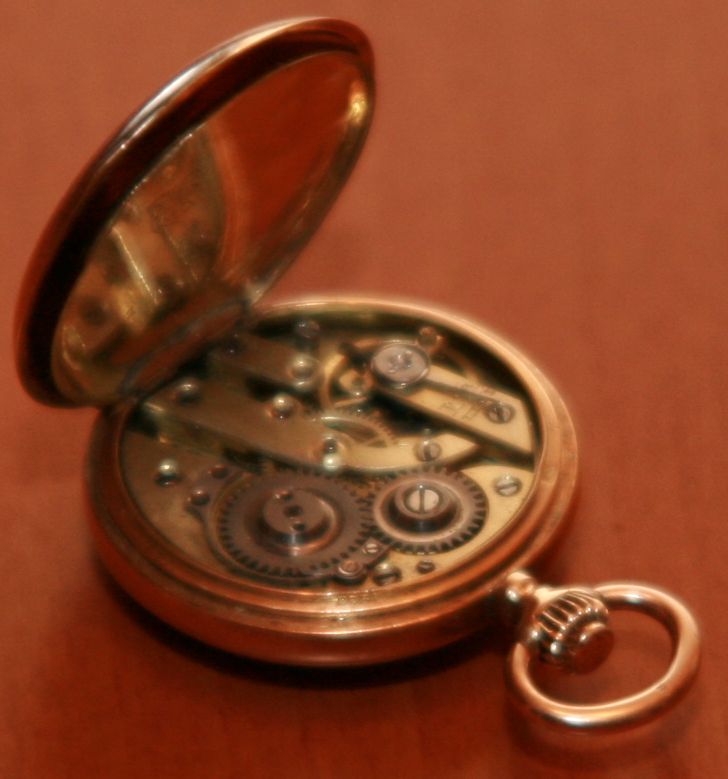

Вот этот винт имелся в виду
Точно, спасибо! Всё дело в ранте.
