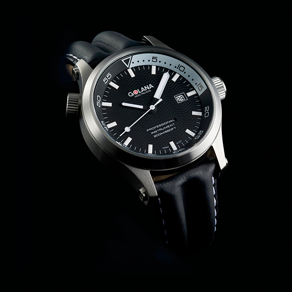

в профильной ветке по этой модели не ответили, задам вопрос здесь. Купил Golana Swiss Men's AQ100-1 Aqua Pro 100 Quartz Watch.
Часы в живую смотрятся шикарно! но, подтвердились худшие опасения. После установки точного времени,часы идут пару минут , затем секундная стрелка начинает дёргаться на одном месте , шаг вперед -шаг назад, затем просто замирает. заметил, что это происходит после установки времени и завинчивании заводной головки...при вывернутой головке этого не происходит и часы идут без отставания и каких либо проблем! снял это безобразие на видео, написал в их службу поддержки. ответили быстро. сказали огорчены моим видео, и что вышлют новые часы на замену.
п.с покупал на амазоне ,через шипито. Кто подскажет в чем дело?
удастся ли отремонтировать сей дефект завиничивания заводной головки, чтобы она не мешала ходу,или это уже смертельный для этих часов случай?

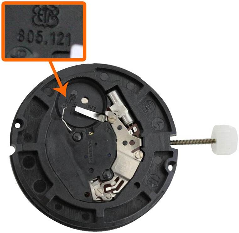

похоже что та ЕТА 805 еще вся пластиковая..я спросил чем лучше ронда ,он ответил:"because Ronda 515 is a metal movement and Eta 805 is a plastic movement.
Initially we had all Golana watches equipped with Eta movement, but we had a lot of quality problems."

чем глубже вникаю в тему,тем больше кажется что в пластиковой ЕТА 805 скорее всего не смогут ничего починить (не зря ее даже швейцарцы назад не попросили выслать)
