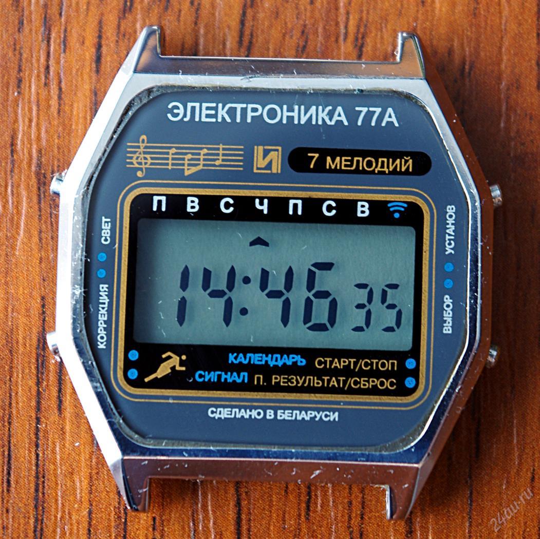

Друзья, нужен совет.
У меня есть часы Электроника 77а (фото не моя, взял как образец), часам уже 8 лет, батарейка уже стоит 2,5 года. Последнее время стал замечать, что они спешат в среднем на 2 сек в сутки. Мне кажется это много. Какая у них допустимая точность?

Судя по характеристикам из инструкции к часам не более 0.5 сек. в сутки, у Вас же - уже батарейка разрядилась - поменяйте ее на новую, точность должна восстановиться...
