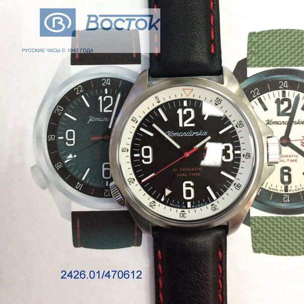

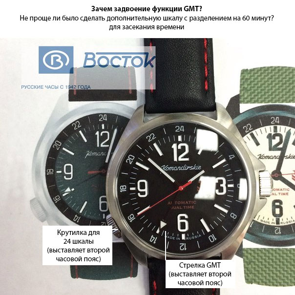

Смотри я всё исправил (новые часы ЧЧЗ)
Исправляется ошибка очень просто:
Нужно поменять крутилки на моделях.

Что имеется в виду под "задвоением функции GMT"?

Когда улетаешь, например в Бразилию, выставляешь фунцию GMT, на домашнее время (либо крутилкой, либо дополнительной стрелкой), когда нужно позвонить домой, ты не паришься высчитывая "спят ли родственники?" а просто смотришь на часы и сразу видно сколько времени у тебя дома.
Для этого нужна либо крутилка, либо стрелка. А крутилка и стрелка одновременно вносят путаницу, ну или возможность выставить сразу три часовых пояса, но вот только кому это нужно?

Насколько я помню, стрелка GMT, полностью повторяет время основной часовой стрелки, и отдельно от неё не переводится, вот поэтому и сделана вращающиеся 24-х часовая шкала, так что три часовых пояса Вы никак не выставите, а только 2.

Всё разобрался, был не прав, тему можно закрывать. Стрелка GMT движется по 24 часовой шкале, а стрелка часовая по 12 часовой. т.е. за сутки стрелка GMT проходит 1 круг (24) а часовая стрелка 2 курга (АМ и РМ).

Странно что вы этого не знали Да и часы эти отнюдь не новые
