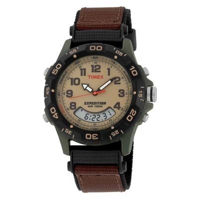

Всем доброго времени)
Недавно приобрел на eBay комбо-часы Timex T45181 - некоторое время они проработали нормально, а потом стали отставать "порциями" по 2 секунды. Причем они могут отстать на 2 секунды за час-полтора, а могут - за 12 часов.
За 3-е суток они отстали на 22 секунды.
(Каким образом я определил отставание: я вручную синхронизировал "стрелочное" время с "электронным", и около недели они шли вровень, секунда в секунду, а потом секундная стрелка начала отставать от секунд, отображаемых на электронном табло.)
Какова может быть причина такого поведения? Может ли это быть чем-то более серьезным, чем севшая батарейка?)

Пока всё указывает на севшую батарейку.
Поменять попробуйте, этого всё равно не избежать.

Спасибо за совет. Поменял батарейку, теперь вот уже трое суток идут секунда в секунду.
