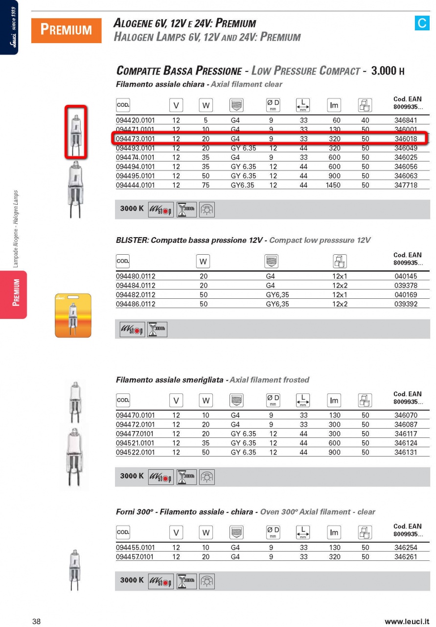

Если будет от какой-либо помощи, вот данные лампы, которые я использую.
С уважением
Душан
Название: Halogen Lamps Premium 12 V f.jpg
ID:	145691   Нажмите на изображение для увеличения
Название: Philips GENIE 18W WW E27 220-240V 1PP.jpg
