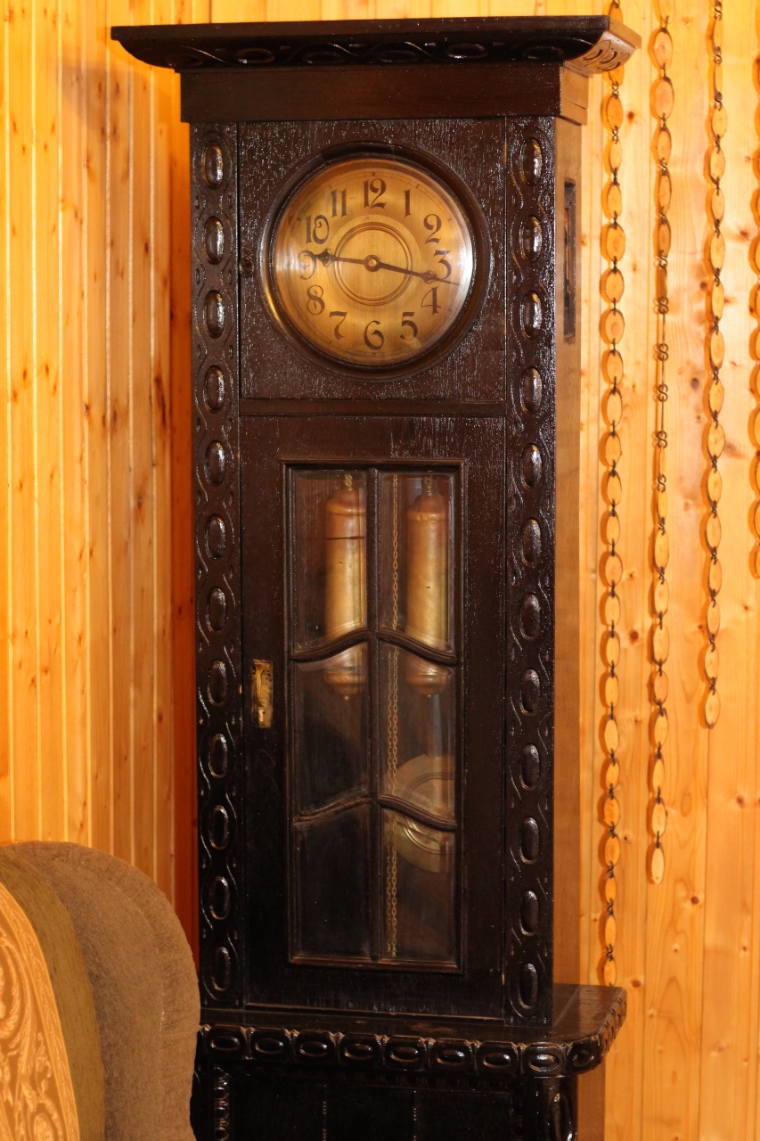

Так кто всё-таки сделал эти три напольника? Mathias Bauerle или Philipp Haas?

Нет никаких сомнений, что механизмы были сделаны PHS, что же до торговой марки, то, возможно, между компаниями PHS и MB существовали тесные партнерские отношения (как между LFS и CW), позволявшие использовать чужие механизмы в случае срочных крупных заказов или еще каких обстоятельств.

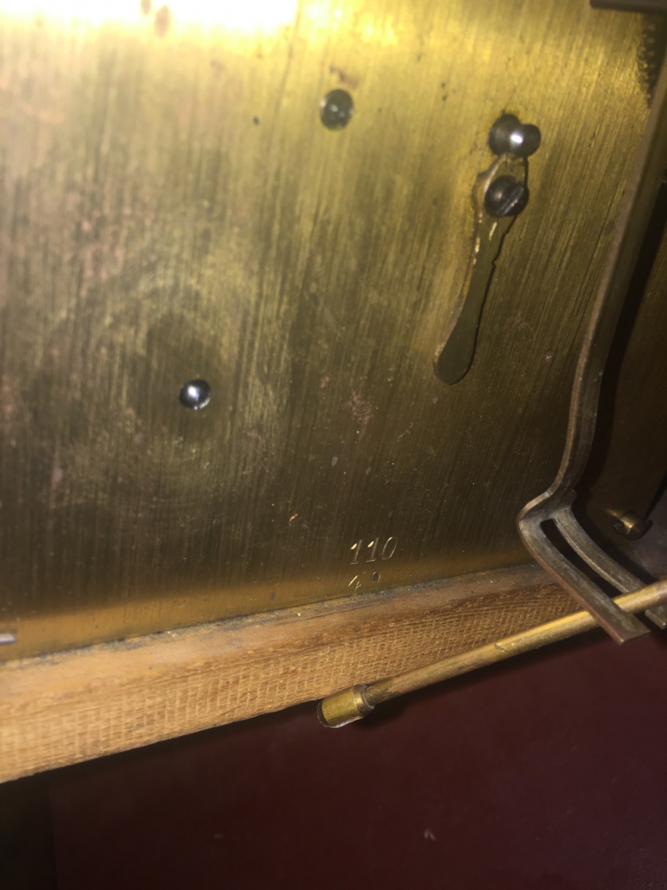

Добрый день!
Возвращаюсь к своей любимой теме кооперации немецких производителей. Три года назад был вопрос о напольных часах с гонгом "Kirchen gong" http://forum.watch.ru/showpost.php?p...&postcount=775, тогда с производителем механизма разобраться не удалось.
ID:	2387628 Нажмите на изображение для увеличения
ID:	2387629 Нажмите на изображение для увеличения

Показалась знакомой деталька, выделенная красным цветом, заглянула в эту тему, снова PHS. Видимо они свои механизмы не нумеровали, верхнее число 95 (110) - длина маятника, нижнее тоже что-то техническое.

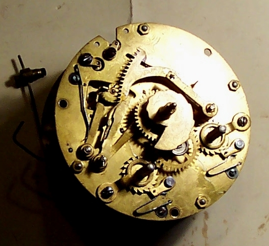

До последнего времени совсем не интересовалась механизмами HAU/HAC, полагая, что они специализировались на прорезных механизмах.
На нашем форуме нашла ещё одни напольники этой фирмы http://forum.watch.ru/showpost.php?p...&postcount=717.
Добавлю в эту тему, чтобы были в одной кучке:

Сообщение от TatynaS Посмотреть сообщение
Это не совсем так.
ID:	2388120   Нажмите на изображение для увеличения
ID:	2388121   Нажмите на изображение для увеличения

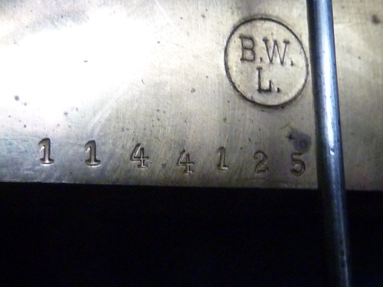

Встречаются и "цельные" механизмы от HAU, корпуса на своей "волне" без изысков но добротные.
Кстати вставлю и о B&W - Berger & Würker (не bowers & Wilkins) недооцененная часовая фирма, по качеству корпусов это уровень не хуже LFS (из того что я видел). А по "художественному" оформлению даже местами даже интереснее.
Но встречаются нечасто.

Сообщение от Chemy Посмотреть сообщение
... Кстати вставлю и о B&W - Berger & Würker (не bowers & Wilkins) недооцененная часовая фирма, по качеству корпусов это уровень не хуже LFS (из того что я видел). А по "художественному" оформлению даже местами даже интереснее.
Совершенно согласна, у Berger & Wurker были отличные корпуса, если так можно про часы, то они имели щёгольский вид.
В лейпцигском часовом журнале https://digital.slub-dresden.de/werk...f/26203/343/0/ часто встречались модели от B&W
На наших просторах Berger & Wurker редкий гость, а на самом деле встречаются часто. Больше всего я видела результаты кооперации этой фирмы с M.Bauerle, а также встречала в корпусах этой фирмы механизмы Kienzle, Mauthe, Lenzkirch, GB.
Кстати, про сотрудничество M.Bauerle и Berger & Wurker, оно началось в конце 19 века и всё ещё продолжалось во второй половине 1920-ых годов. Ваши часы-миллионники от MB тому подтверждение.
