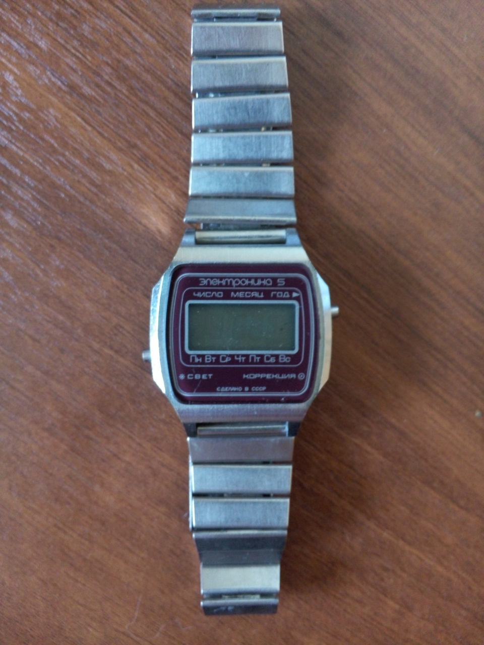

Привет, друзья!
Разбирая отцовские документы, нашел часы Электроника 5. Судя по статье в википедии, их есть несколько модификаций.
Может ли кто-то из вас определить модель часов?
Где можно найти дополнительную информацию (может, инструкцию пользователя, схемотехнику, что-то еще..)?

Электроника 5-206 http://electronika-5.ru/chasy/index....se_item&mid=50

Очень похоже! Разве что надписи слегка отличаются. Наверное, у Электроники 5-206 тоже были модификации

Просто разные оформления стекол)

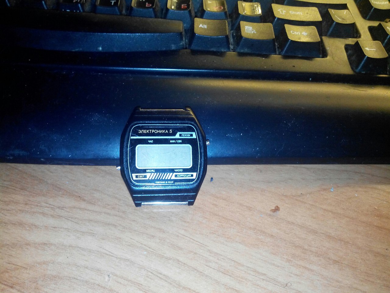

Помогите индефицировать часы . точную модель кто подскажет и есть ли инструкция . а еще как акьивировать ежечастный сигнал

29367. Чтобы активировать ежечасный сигнал, надо выключить отображение даты.

Сообщение от andre85 Посмотреть сообщение
Модель выше верно написал, а инструкция есть тут:
http://electronika-5.ru/chasy/index....se_item&mid=61

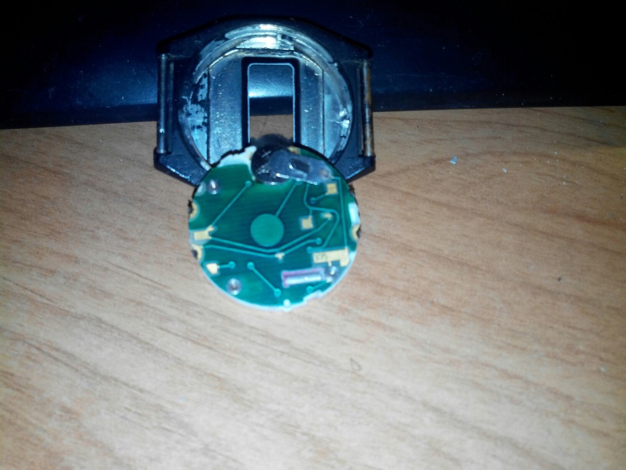

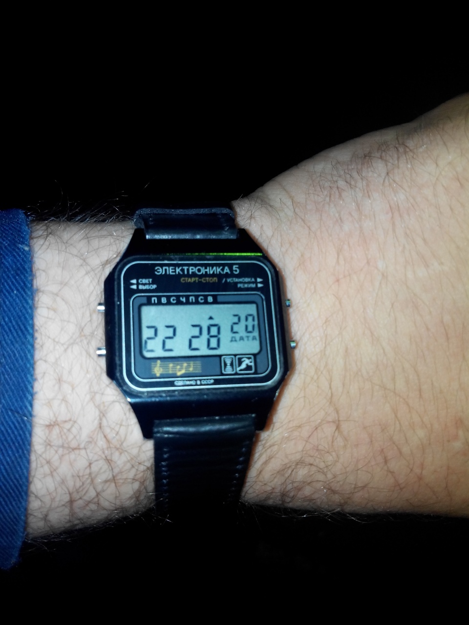

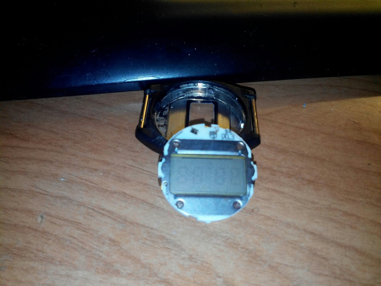

привет всем спасибо что помогли с предыдушим ответом. теперь другой вопрос имеются вот такие часы . тоже хотелось бы идентифицировать . и еще батарейка заменена но на табло нет ни чего хотя свет работает в чем может причина быть как починить или запустить

29391 или что-то совместимое с ним. Свет есть, а индикации нет - два варианта. Чаще - менять кварц, реже - конденсатор удвоителя. Очень редко - микросхема.
кварц я так понимаю батарея менял ее 3 разных ставил тестером пробывал заряд хороший на всех трех
а вот насчет других вариантов может есть где мат часть или видео ссылку киньте по данным вопросам ( реже - конденсатор удвоителя. Очень редко - микросхема.)
