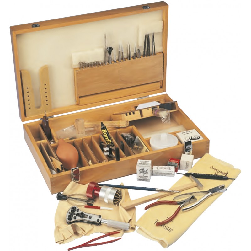

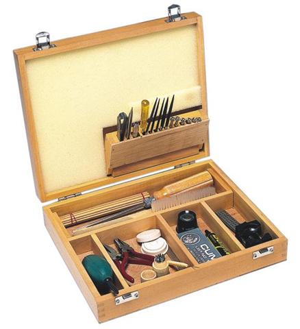

Забыл добавить: есть ещё груша для продувки, тоже с али. Почти все инструменты умещаются в маленькую картонную коробочку. У настольной лупы, набора отвёрток и откручивателя винтовых крышек свои родные коробки, лупа х10 и груша отдельно лежат. В будущем хочется сделать какую-нибудь красивую коробочку для этого, т.к. возможно "арсенал" будет немного расширяться.

я на ебее купил большой "люксовый" набор (кЕтай) от туда выкинул отвёртки и шпилькосъёмники (заменил на бергеон), тоесть, качественное нужно только для замены ремней, а выдавливатели шпилек, пинцеты, молотки, шило и т.д. можно и китайское оставить. имхо.
ещё на али докупил отличный аналог бергеона 6730 под свои жала.
даже тут где то выкладывал лайфхак как с покупки сэкономить более 1000 руб и купить его за 200.
никто не купил... ))
вообще странный тут народ, будут мучиться, срывать шлицы, царапать корпус часов, но 200 руб. не отдадут. ))
зы. вот этот китайский набор. брал, чтоб всё красиво и удобно было, а нужный инструмент каждый под себя заменит...

В наборе не вижу грушу и коробочек для хранения механизмов. Вещи недорогие вроде. Или это фото с али?
Кейс вроде прикольный, тоже подумывал такой взять, но в итоге понял, что пылью будет забиваться.
