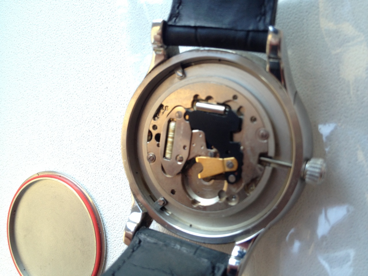

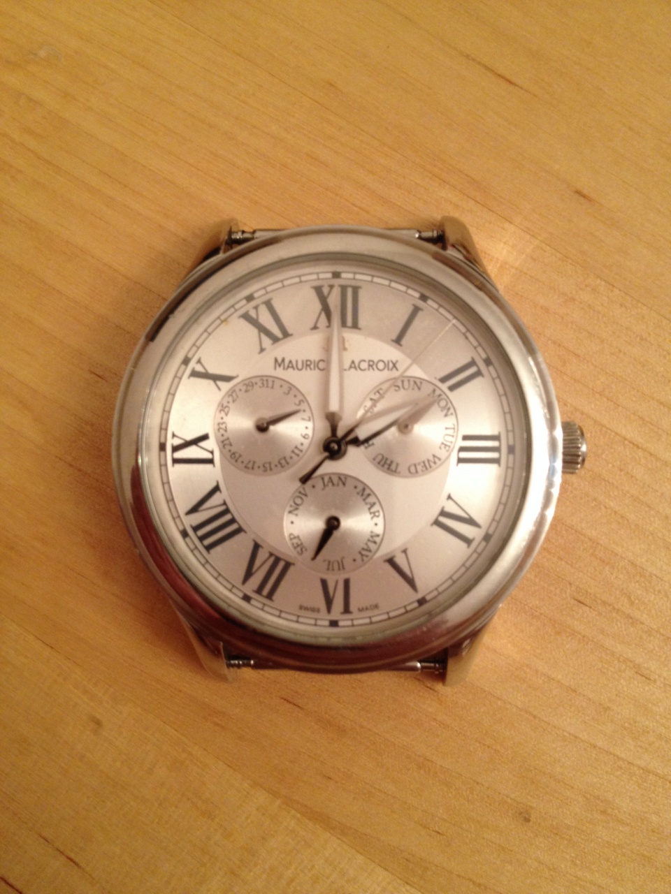

Добрый день достались в подарок такие Maurice Lacroix Les Classique Quartz Gent LC1108-SS001-11E, сложились так обстоятельства что к часам не было полгода доступа и батарейка на них села, при замене батарейки часы не пошли мастер сказал что батарейка протекла. При поворачивании ЗГ в первом выдвинутом положении стрелки дня недели и месяца перестали двигаться. Задался целью определить механизм вот что нашел http://www.mechanikus.hu/cal_TECHNOTIME_Q.htm и вот http://www.clubderelojeria.com/comun...OTIME/7536.pdf. Если я правильно понял то механизм в них TT7536 относительно молодой компании TechnoTime, если нет поправьте меня. На сайте компании информации нет никакой www.technotime.ch/en/home.html . Цель восстановить часы)) Перерыв этот форум и еще кучу информации на других ресурсах о ремонте данного механизма ничего не нашел, кроме того что его устанавливают в часы под маркой Adriatica и еще несколько производителей. Подскажите пожалуйста можно ли купить этот механизм отдельно и где, или может быть возможен ремонт без замены механизма, на что стоит обратить внимание при ремонте что бы в мастерских не содрали 3 шкуры. Спасибо.

По теме - с механизмами Technotime, это вечная проблема, очень сложно, почти невозможно, купить такой механизм. И не в том дело, что механизм крутой и дорогой, нет, скорей наоборот. Просто сама компания Technotime не уделяет этому внимания. Выпускает малые партии механизмов, только под заказ и для сервисных центров. Может просто производственных площадей не хватает.
Короче, проблема.
Как вариант - ищите France Ebauches 7536 (FE 7536), это тоже самое. Но в продаже встречаются чаще.

ML использует механизмы Технотайм, в частности кварцы ТТ7224 и ТТ7536 и в механике ТТ651.

вопрс уместен в смысле того, как в свисс мейд стоит свисс партс, на фото 1кам.без злата. судя по докам tt & fe одна контора
кмк, их выпустили немного и одумались, но...
