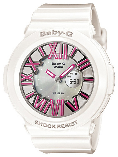

Всем привет.
Имеются часы жены Casio Baby-G BGA-160. При установке времени цифровых часов, аналоговые стрелки не устанавливаются на заданное время автоматом. В инструкции сказано что должны. Приходится корректировать в ручную.

Не должны. В инструкции на модуль:
Note
After adjusting the digital time and date setting, be sure to adjust the analog hands
so the settings match.
See “Adjusting the Analog Hand Setting” (page E-36)
Короче, надо сначала выставить цифровое время, потом выставить аналоговые стрелки в соответствии с цифровым временем.

http://www.casioblog.ru/manuals-live/5288-pdf
РЕЖИМ АНАЛОГОВОГО ВРЕМЕНИ
В данных часах аналоговое время синхронизировано со значением текущего времени.
Поэтому нет необходимости его устанавливать.
Тем не менее, если по какой – либо причине значение аналогового времени не
совпадает со значением текущего, вам следует произвести следующие установки:
Интересно кто умудрился так перевести. Спасибо Вам.

В некоторых модулях действительно такое есть (например в AW-60), но не здесь.
