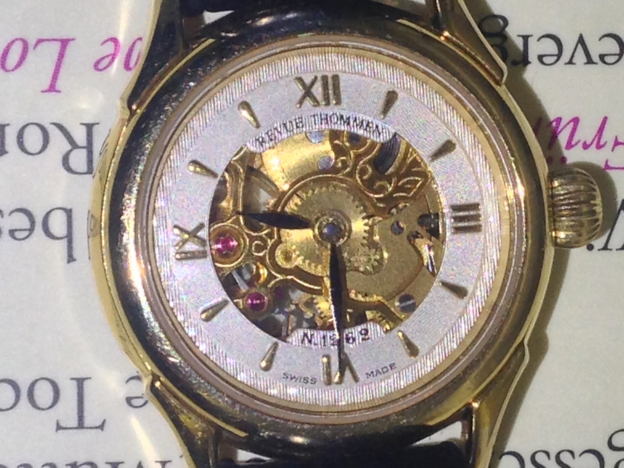

Вечер добрый!
Обращаюсь за помощью.
Купила как-то себе с рук часы, потому что красивые и недорого. Прежняя хозяйка божилась, что швейцарские. Пробегала как-то мимо часовщика, занесла определить, он такую марку не видал, повертел под лупой и выразил сомнение, что швейцарские.
Полагаюсь на ваше авторитетное мнение. Определите, пожалуйста. Оригинальный ли это Revue Thommen? Если да, что за модель и сколько может реально стоить денег?
Заранее, спасибо.
Добавлю еще пару фото, возможно, более читаемые.

Каких они лет? Такая обильная маркировка на механизме применялась до восьмидесятых годов.
К сожалению, информации об этих часах у меня никакой нет. И коробочки с документами тоже.

Часы на фото оригинальные, с механизмом Revue GR14. А стоят столько, сколько вы за них заплатили.
И, несмотря на очень маленький диаметр - это мужские часы, а не женские. Просто очень старая модель.

Сообщение от Lucian Посмотреть сообщение
Спасибо за ответ.
25мм и мужские? Никогда бы не подумала.
Чисто по женски интересуюсь, а сколько я за них заплатила?)))

Сообщение от Letrat Посмотреть сообщение
А, ну тогда женские. Перепутал с такой же моделью диаметром 34 мм - думал у вас такая же.
Вероятно, экстрасенсы обитают на каком-то другом форуме.
О! вы так уверенно ответили за стоимость, мне стало интересно. Хорошо, тогда иначе, во сколько бы вы их оценили? Я думаю, что купила ну очччень недорого.
И что вы думаете о названии модели? Полазила в инете, предполагаю Open Heart.
Это общее название любых часов подобного типа, где открыт или весь механизм (тогда это называется skeleton) или же его часть с узлом баланса (open heart или open balance). А референс-номер модели обычно состоит из цифр.

Если это не золото(не видно проб по таким фото), то больше 300 баксов за них вряд ли можно получить.

Сообщение от ghost38 Посмотреть сообщение
Спасибо за ответ. Часы позолоченные. В таком случае, я действительно их очень недорого купила. Втройне приятно).
