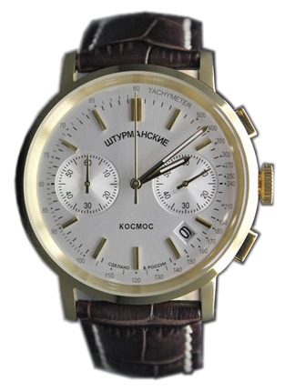

Здравствуйте!
Часовому мастеру были отданы штурманские часы для замены треснувшего стекла. После получения из ремонта муж (хозяин часов) заметил что секундная стрелка хронографа не работает. Часы были возвращены мастеру для переделки, в результате вынесен вердикт, сломана ось на которой держаться все стрелочки.
И вот теперь собственно сам вопрос, реально ли отыскать ось или проще заменить механизм целиком?
В разделе покупка мною уже была создана тема о покупке механизма, но насколько это реально? Потому что объявлений о продаже или покупке механизмом для часов поисковые системы находят не сильно много.
Буду также очень благодарная если знающие люди направят где можно поискать или приобрести механизм.
Извините, сразу же не добавила что за часы. "Штурманские" 6S21/4766394, если я правильно понимаю, то это серия "Космос"
Для наглядности фото Нажмите на изображение для увеличения

Думаю механизм менять не стоит, запчасти на Штурманские не такой уж и дефицит пока, найти можно

Случайно часы не кварцевые, на механизме Miyota 6S21?

Сообщение от Андрей Крукович Посмотреть сообщение
Именно так.

Тогда ищите механизм Miyota 6S21, запчасти отдельно на такие не продаются.

А не могли бы Вы тыкнуть куда можно обратиться с поиском этого механизма?
Механизм из новых, еще пока не очень часто встречается в продаже. И это не только в России.
Единственное, что нашел: http://www.startimesupply.com/product/M6S21.html

Нет таких осей, на которых держутся все стрелочки. Если сломана ось, то стрелочка вообще бы не могла быть зафиксирована. Осколки стекла нужно смотреть в механизме, но для этого надо его полностью разобрать.

Мда, а я о 3133 подумал
