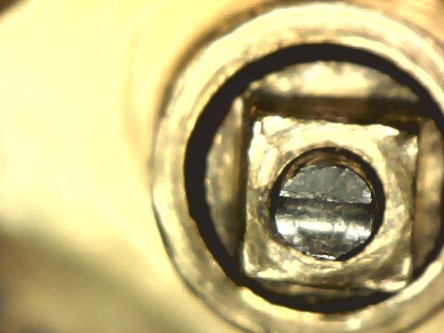

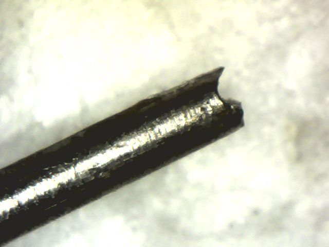

Ремонт центрального колеса.
Помогите советом,делом и т.д. Спасибо.

1. Можно сделать новое отверстие и пружинящую шайбочку меньшей высоты на эту ось. Можно если придется немножко сократить длину минутного триба и втулки часового колеса
2. Можно нарезать резьбу и фиксировать минутный триб гайкой.
3. Можно сделать новую ось или вставить в старую ремонтный элемент.

Проще всего, кмк, срезать начисто обломанный круглый участок, засверлить квадрат и запрессовать новый круглый кусок.

этот квардат не одно целое с осью, это квадрат на полой латунной оси минутника
имхо, сделать новое отверстие и подобрать шайбочку потоньше

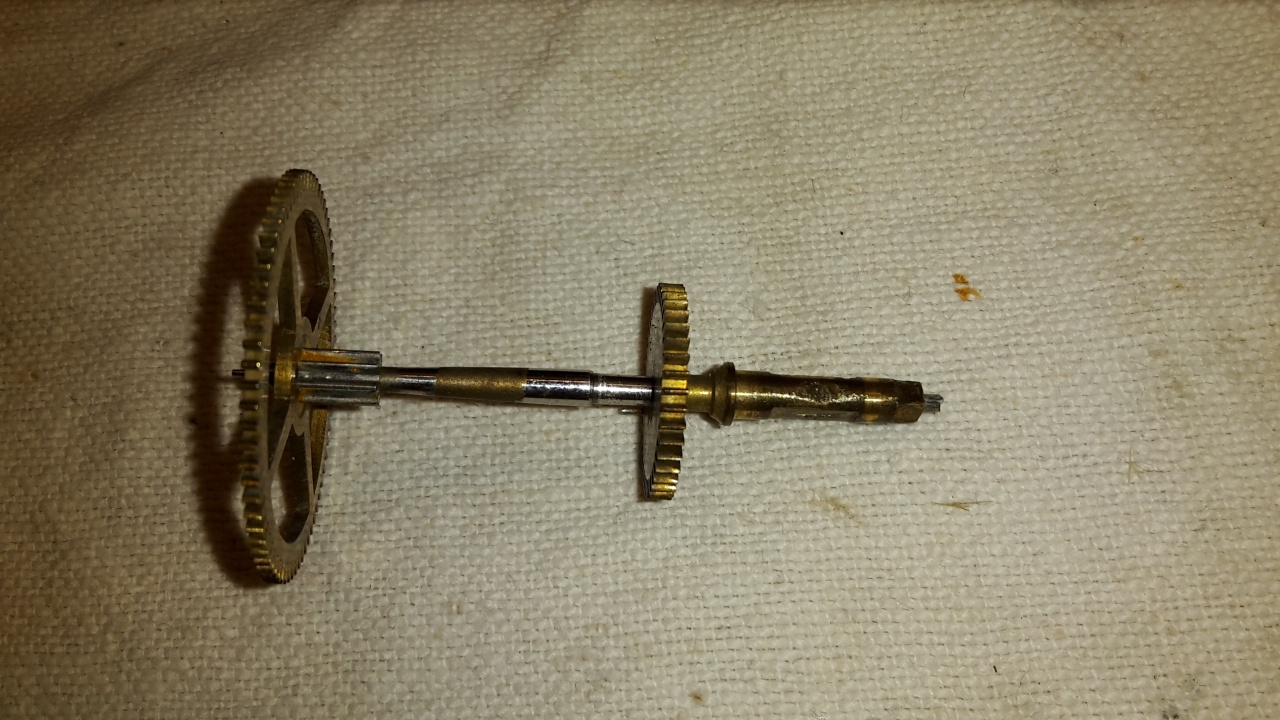

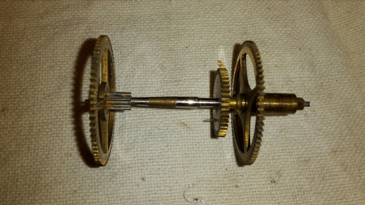

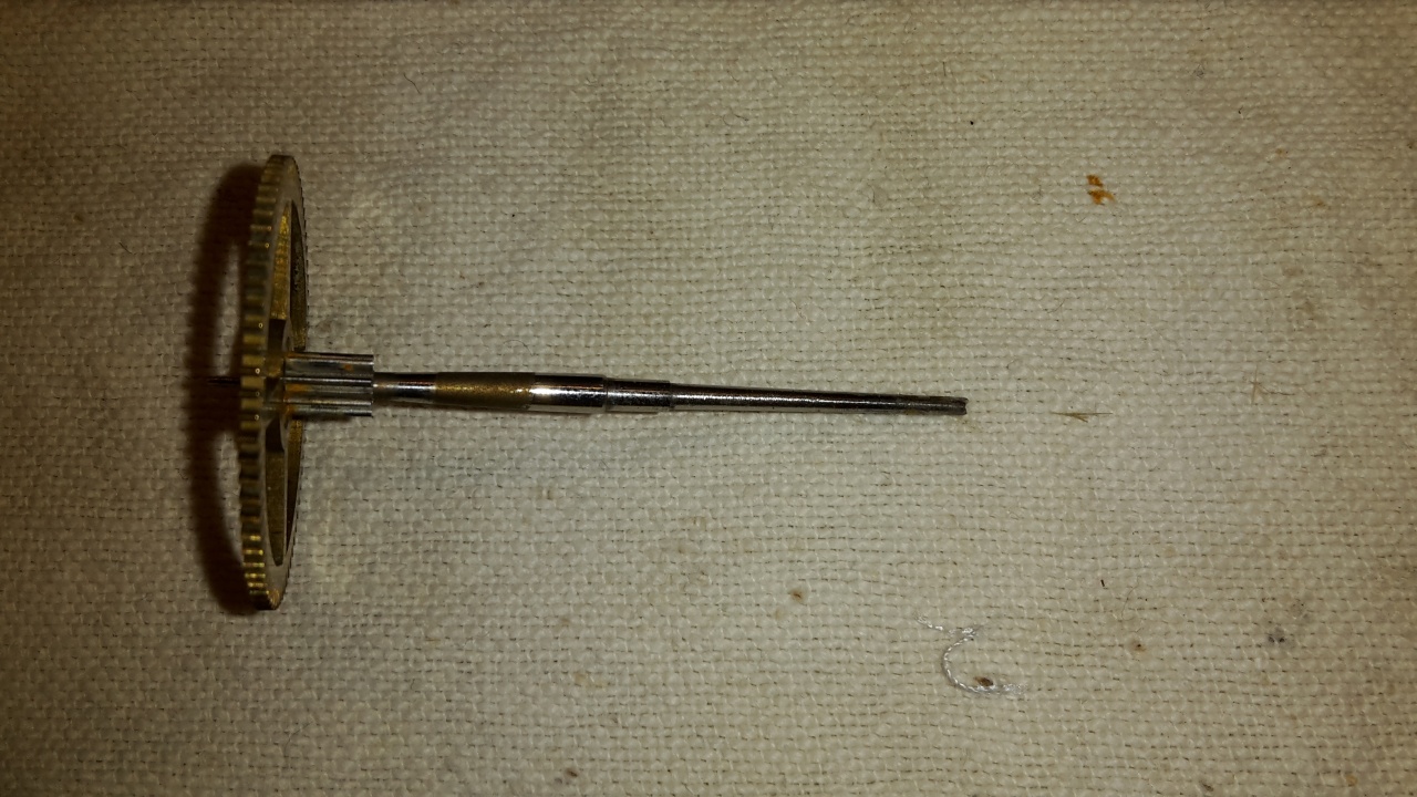

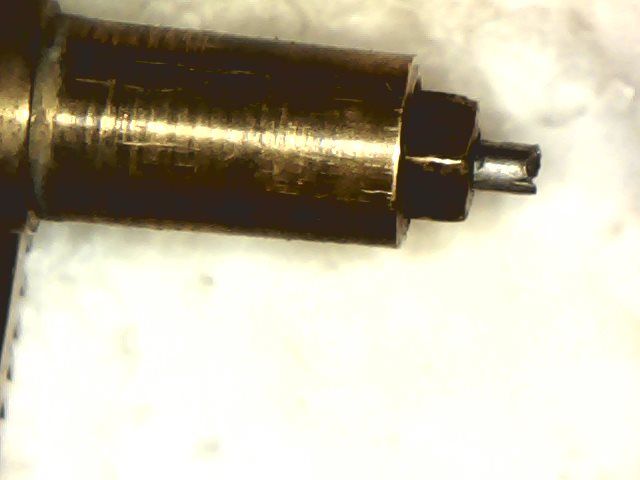

Как я понял , нужно "отпустить" кончик оси , сточить испорченный участок и на токарники просверлив вдоль оси отверстие вставить имплант??Был ли у кого-нибудь подобный опыт??А вот дополнительные фото:

Ув.nevenbekriev подсказал 3 способа.
Вы выбрали наиболее трудоемкий. Может подумать над двумя другими?

Ув.nevenbekriev подсказал 3 способа. Вы выбрали наиболее трудоемкий. Может подумать над двумя другими?
Добрый день!
Полностью согласен с Андреем, так что лично я, бы выбрать способ #2 предложен Невеном. Это является наименее проблематичным, и не отступает из подхода GB.
