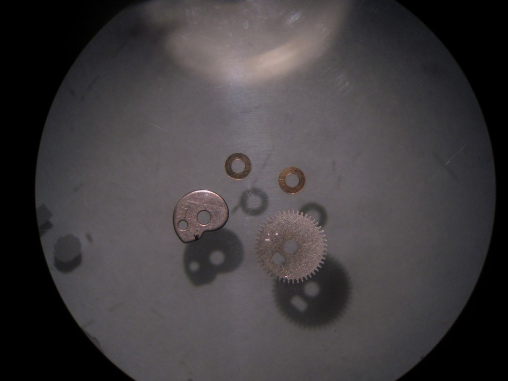

Добрый день,
В процессе разборки не посмотрел в каком порядке ставятся шайбы. Поскажите пожалуйста в каком порядке их ставить? Мост под кулачком совершенно плоский.
Надо ли смазывать ось колеса и пружину кулачка?
Спасибо.

Эти шайбы, это "лишние" запчасти. Зачем и как их ставили, зависит от того, что хотели исправить.
Соберите колесо без шайб и проверьте, что не так. Причины только две - или зажимается, или болтается.
PS смазывать надо.

Эти шайбы не лишние Они ставятся под головку винта,которым прикручивается эксцентрик и его колесо(что на фото).Обычно идет одна шайба, но в вашем случае для устранения люфта видимо понадобилось две
Масла нужно давать минимальное количество и наносить на шейку винта перед сборкой.Иначе оно растечется под эксцентрик и его колесо.

Эти шайбы не лишние
У меня слово "лишние" в кавычках
По сути, шайб там быть не должно. Согласен с тем, что их ставят еще на заводе, чтоб исправить люфт.

Согласен с Андреем, шайб там быть не должно. Это, если позволите так выразиться, "костыли".
Уважаемый Андрей!
Я после своего предложения со словом ЛИШНИЕ смайлик поставил...
Шайбы в этом месте на калибре 2414/16 появились в начале 1990-х годов.Видимо была проблема на "Востоке" с наладчиками и/или технологами.До этого шайб там не было.Сейчас на современных востоковских мехах с календарем шайб то-же уже нет...Видимо нормально наладили производство и нашли нужные кадры.
Ага, ну тогда понятно. Там и часовой триб две шайбы прижимают, и под мостом баланса две прокладки, кстати слегка разной формы - это нормально?
Да, действительно, часики 91 года (свободная розничная цена 100 р. ). Качество - не сравнить с предыдущей эпохой. Пинцетом приходилость отщипывать заусенцы с краев платин, а то сыпались в колеса.
Смущает одно - собачка елозит всей плоскостью по платине получается?
Да, а смазывать точку контакта пружины собачки надо?

Собачка/экстентрик не елозит,а скользит по поверхности платины - поверхности эксцентрика полированные Место контакта эксцентрика с пружинным рычагом смазывают маленькой каплей масла в точке их контакта, когда рычаг находится в углублении эксцентрика и его видно через окно ведомого колеса.
