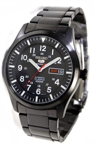

Всем доброго!
у же пару лет владею сейкой SNZG17K1 http://www.dutyfreeislandshop.com/se...n-plated-watch в последнее время стала сильно пачкать руку. Особенно летом. Как лечить подскажите плиз?
Такая:

Снимать браслет и промывать в уз ванночке. Грязь в нем скопилась.
Или мыть щеткой с моющим средством.

Моющие средство какое пойдёт?
Ещё вопрос: царапины на их хардлексе можно заполировать чем то или только замена?

Да любое. Фейри, Гала и тому подобные.
Заполировать можно, только смотря какой они глубины. А лучше заменить на сапфир.

Хапдлекс просто так не отполируешь лучше плюнуть и забыть

а может начало облезать покрытие?
но так или иначе, мыть - обязательно. я браслетные часы мою с руками почти каждый раз.
а ремешковые раз в месяц снимаю с ремня и под проточной водой температуры тела с мылом.
если грязь особо въелась, то мягкая зубная щётка поможет.

Глубокие достаточно((. Замена на сапфир наверное выйтет не дёшево..
Сообщение от tofiq94 Посмотреть сообщение
Вида нету у часов с этими царапинами. Наждо что то с ними решать...

В идеале конечно менять на сапфир. Пошукайте в интернете, можно подобрать стеклышко без проблем. И купив - в мастерскую. По моему сапфир на сейки 5 можно найти за 3-5 тысяч.

Спасибо всем схожу на дня в мастерскую пусть оценят ущерб.
Ещё вопрос: как часто их нужно смазывать/регулировать. У меня они уже 3 года. Вроде всё норм, но последнее время уменьшился запас свободного хода. Вроде... Нести часовщикам?
